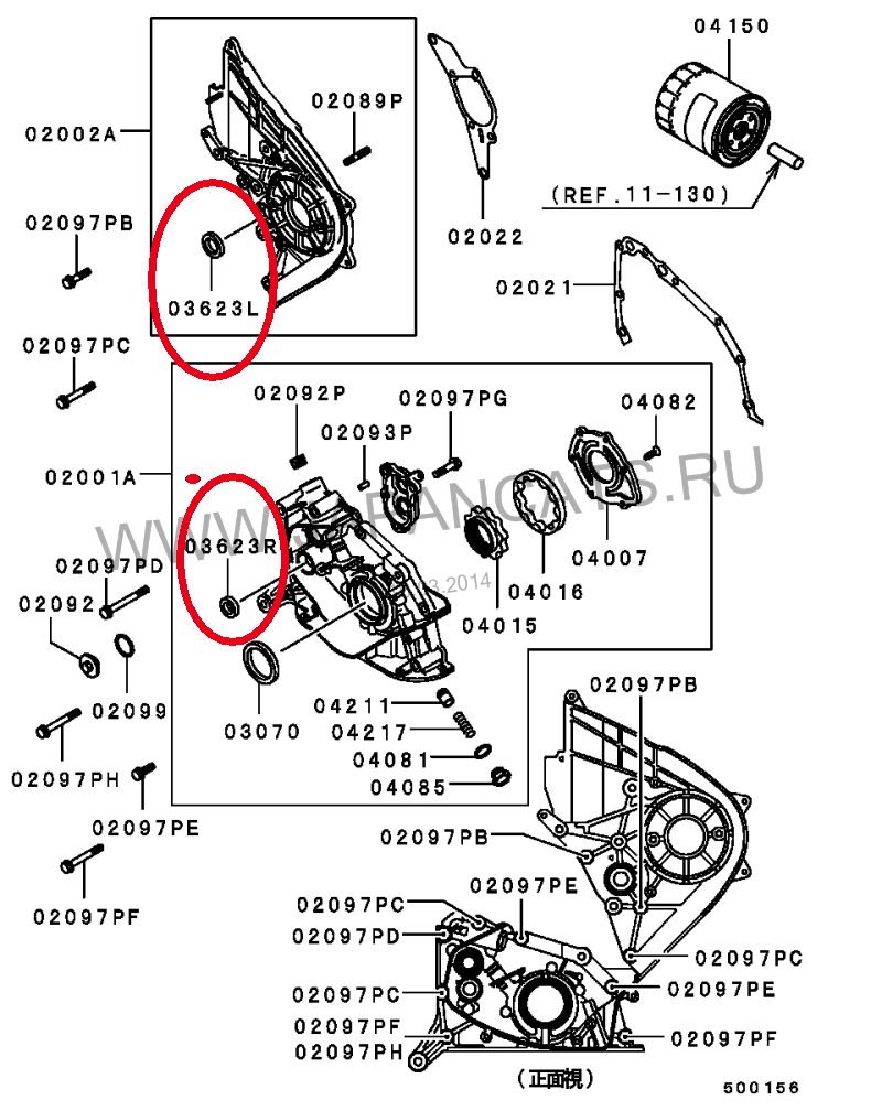

С большинством приблуд вопросов нет, т.е. ремни, ролики, болт колена - без проблем закажу по вину. А вот с сальниками засада. Какие сальники и на чем, рекомендуется менять при смене ремней? Нихрена найти не могу. В Ексисте на картинке с балансир. валами, сальников нет, вернее есть, но один, с противоположной стороны вала (см. скрин во вложении). Я так понимаю, это не те что меняются при замене ремней?

1.Посмотри, когда откоешь крышки грм, есть ли следы утечки масла в районах сальников балансиров.Если нет,то не трогай.
Вот тебе сальники,схему не ту смотришь :)

OreSHik писал(а): Вот тебе сальники,схему не ту смотришь
Спасиб, я сам нашел уже. Вот уроды, запрятали хз куда.
А сальник КВ (03070) не меняется?
