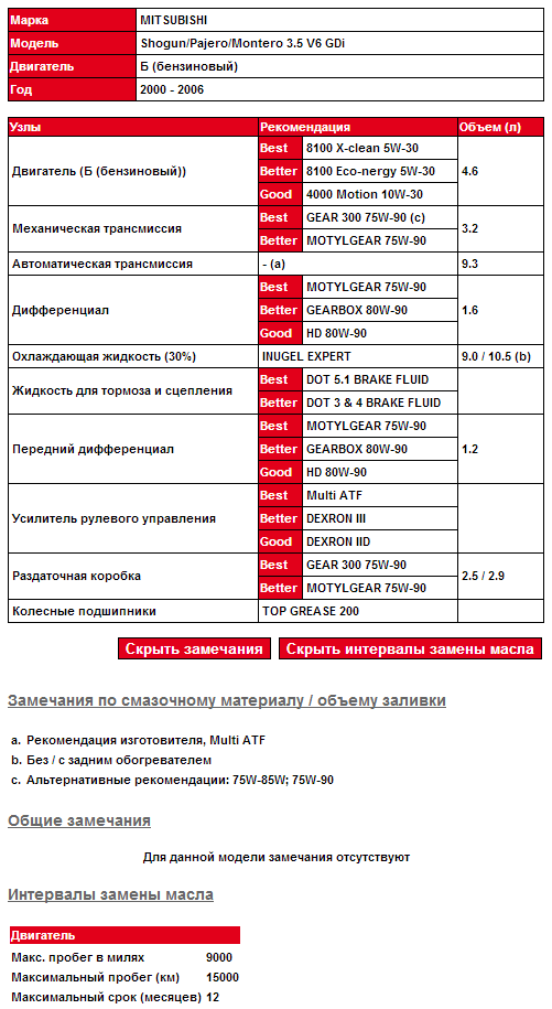

я когда спрашивал у нашего поставщика, сказали, что можно лить так:
- задний диф. - Motul Gear 300 LS 75W-90 | 1.6л (у меня LSD диф)
- передний диф. - Motul Gear 300 75W-90 | 1.2л
- рк - Motul Gear 300 75W-90 | 2.8л
Соответственно, если в жопе самоблока нет (или принудилово стоит) - можно обойтись одной маркировкой масла на всю трансмиссию, а именно - Motul Gear 300 75W-90

я считаю в данном диапазоне вязкости любое качественное трансмиссионное масло подойдет. Что мотюль, что кастрюль, что шелл.hc2hunter писал(а):ну Gear 300 и Motylgear чем-то там отличаются минимально...

Однозначно GEAR300 лучше, чем тот же мобил или Motylgear. В прошлом году залил в мосты геар300 заместо мобила, в раздатке так мобил и остался. Тест при -30 в канистре показал, что геар300 течет намного, намного лучше, чем мобил. Сравните параметры: температура застывания геар300 -60, температура застывания мотыльгеар -45, Mobilube -54. Вязкость при +40: геар300 72,6 мм2/с, мотыльгеар 107,8, Mobilube 102. И при этом все масла класса 75W90. В этом году буду и в раздатку заливать геар300.vanchez писал(а):а в чем разница в раздатке между геар300 и мотыльгеар ?? вязкости вроде те-же?
