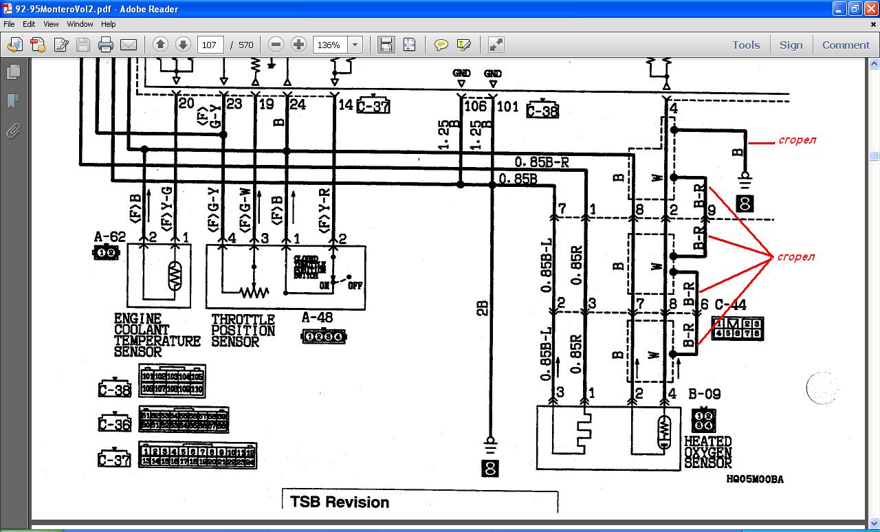

И прошу обратить внимание: горит только один проводок, который экран лямбды с землей соединяет. Вот только производители зачем-то загнали петлю от этого проводка в жгут проводки и он там тоже кое-что поплавил...

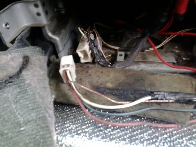

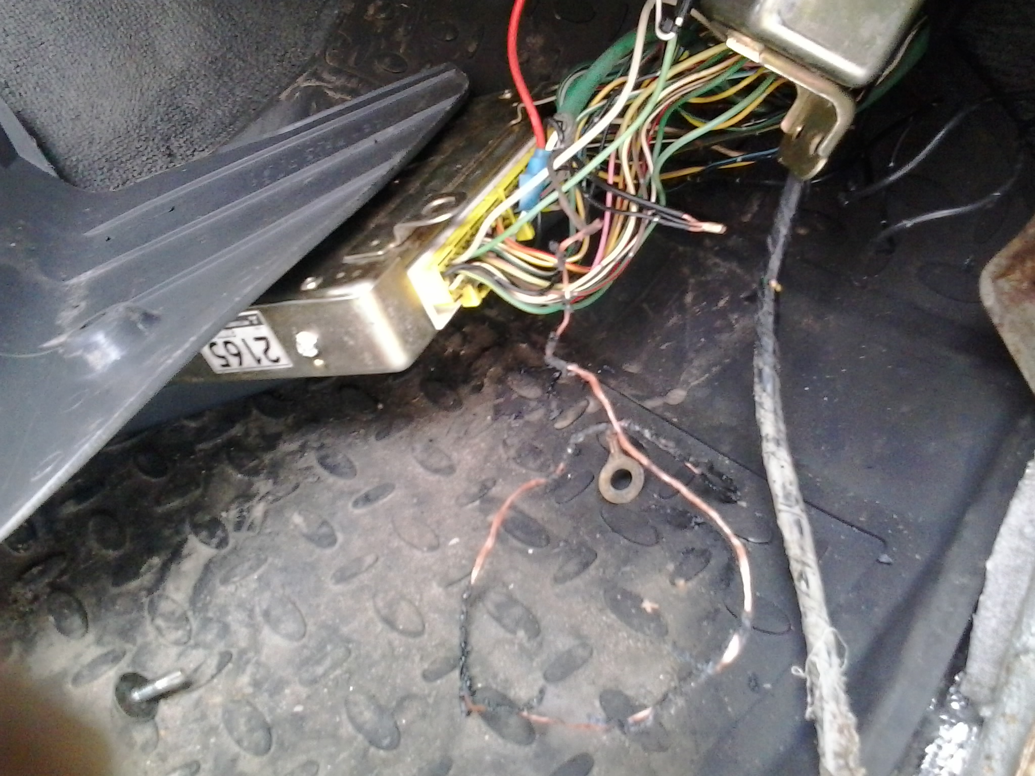

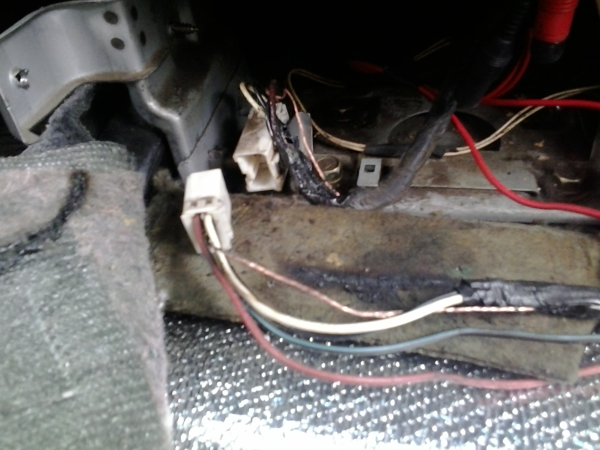

Сегодня просмотрел проводку, которую только можно увидеть. Везде, где проходит провод, соединяющий экран проводов от лямбды всё поплавлено. местами оплавился только сам этот провод, а кое-где и другие поплавились.
проверил тестером на главном реле: + замкнут на землю. отсоединил разъём С-44 (на лямбду) не помогло. убрал провод, который землю с экраном соединяет -земля отстала от плюса. теперь вот думаю, стоит ли пытаться заводить или разбирать панель и менять проводку... а аккум хорошо успел сесть, сейчас заряжается.
вот фото погорельца:
MMC Pajero, 1993г., V43W, 6G72 (12valve), МКПП, ГБО 4-е поколение Digitronic

Лучше распушить все и найти место замыкания. Да ты уже почти нашел и ограничил распространение вариантов отключением 44 разъема.

я тоже подумываю распушить всё, вот только надо панель всю снимать. разъём С-31 видно, но добраться до него не получилось, да и коса до разъёма с-44 просто так не доступна.

конечно пробовал. есть контакт, в смысле коротит плюс на экран.SNK979 писал(а): В сторону лямбды прозванивать пробовал?
