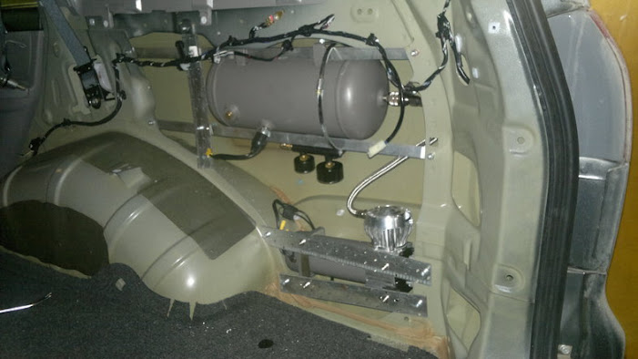

Padjero sport. Инсталяция компрессора с ресивером и инвертера.
Решил поставить стационарно компрессор и ресивер на 6 литров. Ну и заодно инсталировать инвертер 12-220 вольт. Инвертер на 1,5 кВатта, что бы можно было при необходимость подключить небольшую "болгарку", дрель и другой инструмент. Установить всё это решил под обшивку в правое заднее крыло. В комплектациях для буржуйских стран там установлен дополнительный кондиционер для третьего ряда сидений.
Для установки выбрал компрессорную станцию Беркут SA -06.
Ресивер на 6 литров.
Производительность насоса 72 л/мин. Не ахти как много, но учитывая ресивер должно хватать для поставленных задач.
В комплекте так же есть датчик давления, который отключает насос при достижении давления в ресивере в 10 бар.
Длина армированого шланга входящего в комплект 7,5 метров.
Инвертор простой китайский. Пожалуй самое "слабое звено". Посмотрим как поведет себя в эксплуатации. Пробные тесты до установки выдержал на отлично.
Для управления (Вкл. Выкл.) приобрёл блок кнопок.
В блоке уже есть вся разводка. Надо только подключить провода питания и провод управления.
Так же блок снабжён автоматическими предохранителями, что на мой взгляд удобнее чем простые перегорающие предохранители.
Так же в комплекте крепёж и наклейки. Изначально такие блоки предназначены на установку на катерах, поэтому и наклейки соответствующие. Особенно понравилась наклейка с надписью "автопилот".
Для коммутации 40 Амперные реле.
Для начала была снята обшивка багажника и прокинуты силовые провода от аккумулятора и провода управления.
Примеряем ресивер.
Рабочий беспорядок.
Крепление компрессора.
Окончательный вид. Всё собрано и подсоединено. Осталось только поставить на место облицовку.

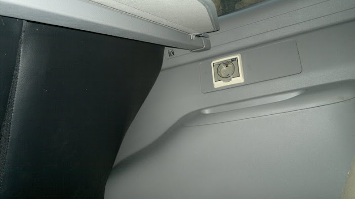

Розетку на 220 врезал в заглушку заднего кондиционера. Там же под заглушкой находятся и реле включения.
Лёгкий доступ к розетке открывается если откинуть одиночное заднее сидение.

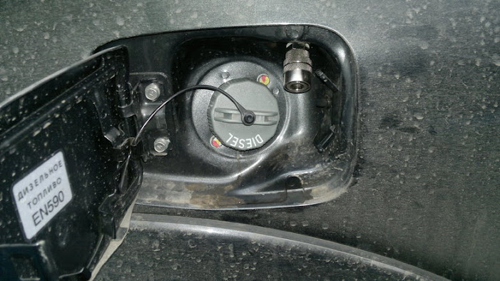

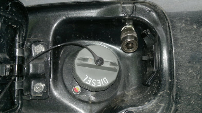

Быстроразъёмное соединение шланга выведено в лючок бензобака.
Откручивать пробку и вставлять пистолет совершенно не мешает.

смотрю темка с быстросъемом в лючке пошла в мир, очень приятно :)
а я к этой системе приделал пневмоклапан и теперь у меня конденсат из ресивера сбрасывает на улицу, приятным шипением. а на крыше (на багажнике) стоит гудок Хеловский, мечтателей будить. а еще я открутил манометр маленьки и врезал его в панель и теперь вижу рабочее давление в системе :*VICTORY*:

Честно сказать, вывод быстроразъёма в лючок у Вас и подсмотрел. Так что большое спасибо за идею. .Вообще у Вас очень интересная машина. Много чего позаимствовать можно.
