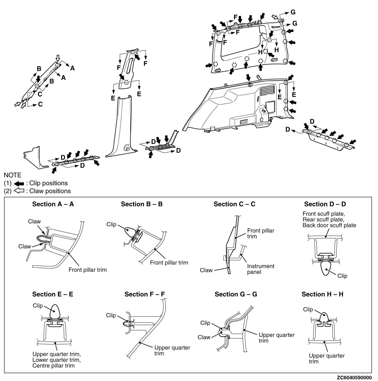

Re: Как протягивать провода при установке камеры заднего вид
Аккуратнее с самым верхним креплением боковой обшивки (на картинке G-G). Вот его как раз лучше не рывком, а съемником вытянуть. Рывком оно может и в кузове остаться.
Вот, уже советов добрые люди накидали. Особенно картинка от Алекса порадовала (спасибо за приглашение).
А там какой-то особенный съемник нужен (это для снятия задних боковых рамок стекол в багажнике и для снятия накладок на пороги)? И как съемником пользоваться, как он выглядит? Просто не совсем понимаю разницы между тянуть руками (пальцами) и съемником (по идее это какой-то пластиковый крючок).
Тянуть нужно рывком или плавно наращивать усилие (еще не совсем понял какой там пластик по прочности при изгибе)?

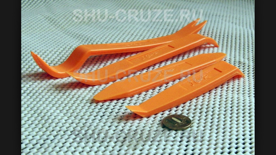

Верхний левый угол (F-F)- место тоже не лучшее, а гвоздодеры выглядят так
Прикольные инструменты
Я так понял это универсальные.
Спасибо за фотку, поищем в магазах...
