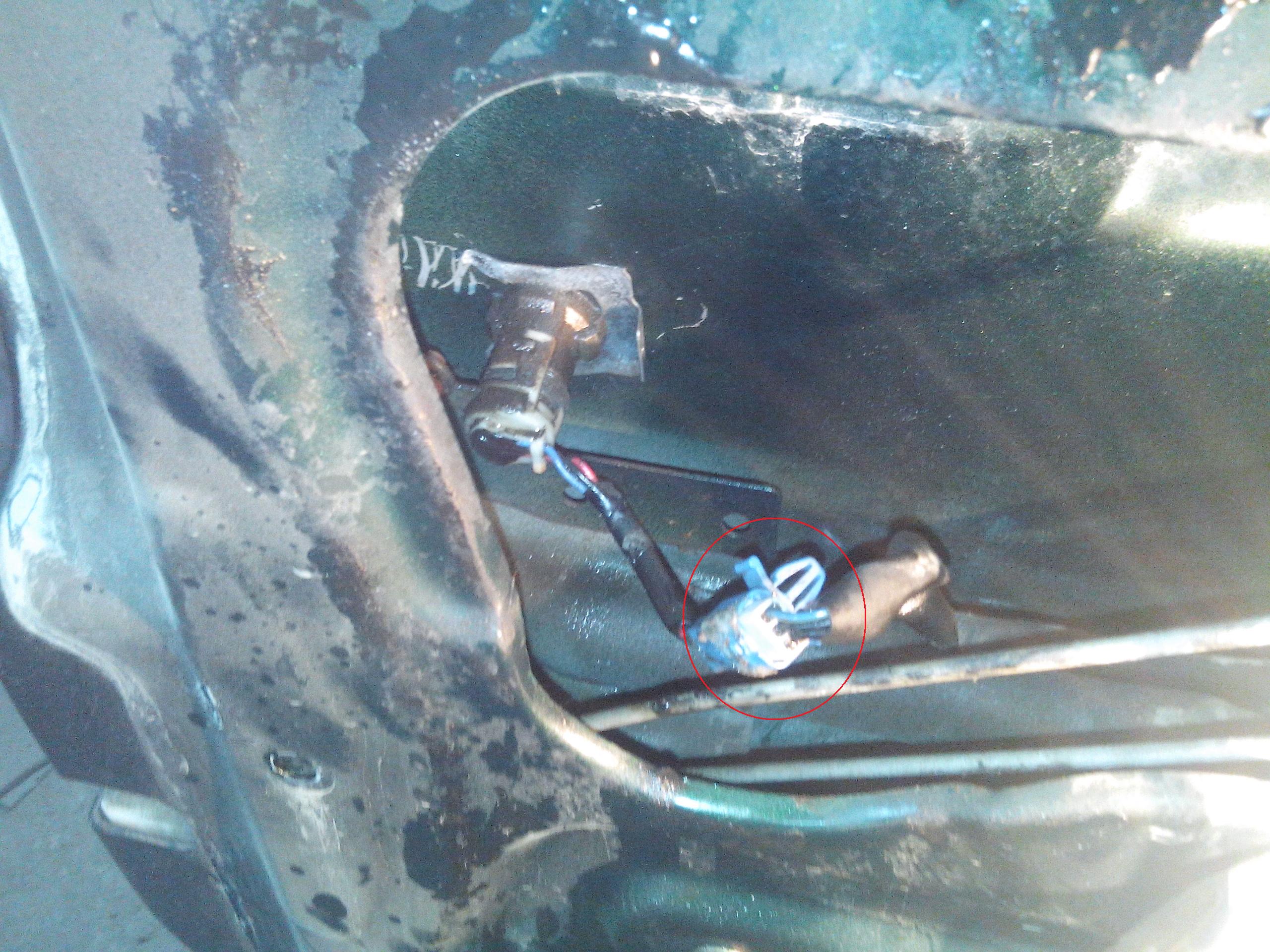

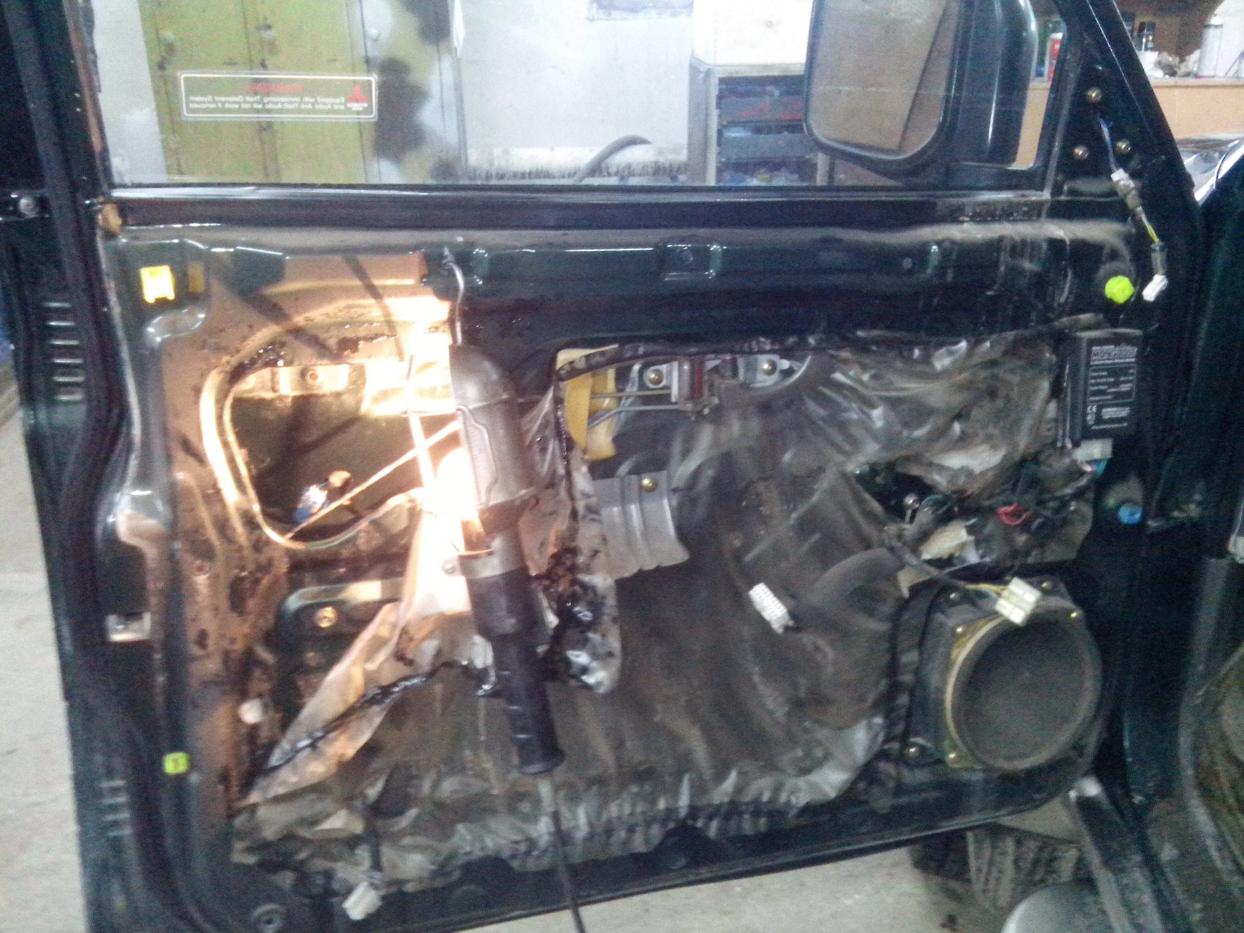

ну вот и все, отчет, мало ли кому понадобится, выкручиваем саморезы по периметру двери и из кармашка и облицовки ручки для открытия, вынимаем блок управления, начиная с края отдираем конверт от двери, он на пистонах сам по себе, выдергиваем разьемы динамика ВЧ и лампочки снизу, от личинки замка идут три провода к разьему и далее в нутрь двери , разсоединяем, берем скрепку и закорачиваем на разьеме идущем дальше в дверь центральный провод и по очереди два боковых, цз работает значит обрыва и других косяков далее нет, ну собстна и все все заливаем вд попутно смывая грязь и собираем в обратном порядке, усе работает
собстна сама дверь без конверта
красиньким обведен обьект воспитания
