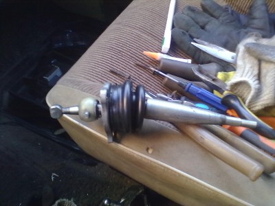

Хотел поменять пыльники MR 110487 и MR 110602 (мои порвались и вся раздатка в масле).Рычаги то я снял всборе , а вот как их располовинить :*WALL*:
Такое ощущение что они литые (рычаг не выдергивается из механизма .Стопор снимал.)

Я не разбирал, пыльники с маслицем легко лезут через верх. А не выдёргивается потому, что внутри резинка стоит. Гофра тоже снимается с помощью масла и отвёртки.

В теплом месте натягиваешь через верх, все налезает без разбора. Если разберешь рычаги то есть шанс что потом постоянно будут слетать даже при небольшом усилии вверх, или же нужно будет чем то приклеивать резину к металлу ручки кпп и раздатки.

Рычаг и не выдернуть. Проверено,распилено болгаркой.

Выбиваешь стальной штифт, снимаешь шар пластмассовый который на фото видно http://pajero4x4.ru/bbs/phpBB2/download ... 143734&t=1 затем все остальное, меняешь пыльник. собираешь в обратном порядке и никакой болгарки.

Выбиваешь стальной штифт, снимаешь шар пластмассовый который на фото видно http://pajero4x4.ru/bbs/phpBB2/download ... 143734&t=1 затем все остальное, меняешь пыльник. собираешь в обратном порядке и никакой болгарки.[/quote]
Да проще все же срезать старый пыльник ножом и новый напялить, смазав маслом, оба рычага.

Дак на рисунке вроде бы видно. В низу рычага. С боку шплинт вбивается.

Я когда эту трубку с вплавленной резиной разобрал, думал за чем она? Выбросил (так как уже не восстановить :) ) и приварил шпильку по размеру. Дак оказалось вся эта приблуда не с проста, так называемый шумогасилель. От рычага такой шум пошел, как будто без пыльников на рычагах едешь. Месяц ездил, пока с не поменял. ::-D:
