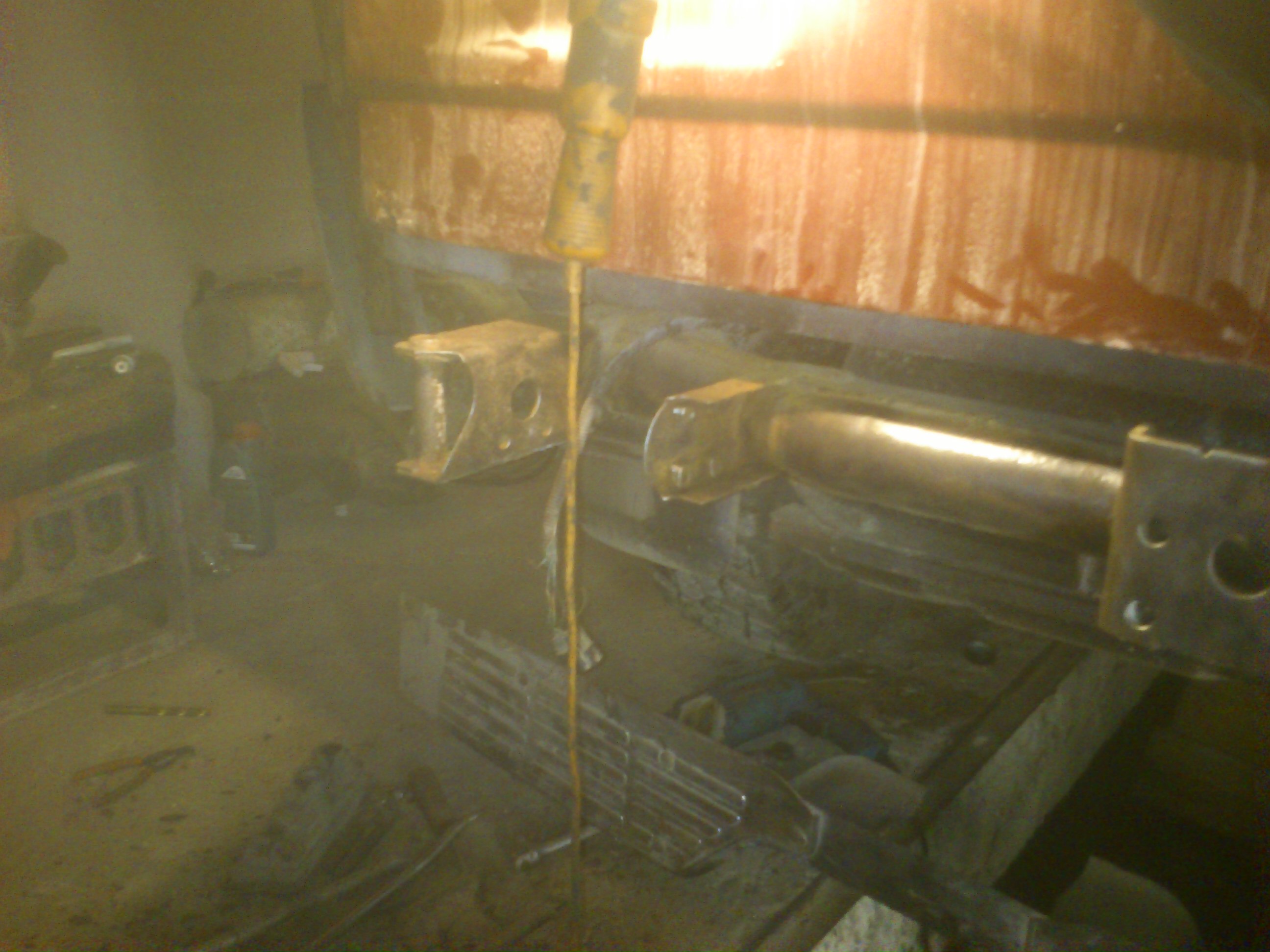

При покупке передний мост не включался.
Раздатка убитая (цепь умерла причем очень давно).
Рама местами в дырко. ( в ПТС вклейка на тот момент не смущала и переоформление ГИБДД прошло без экцесов.Только по чему то в номер кузова записали VIN. Хотя по ПТС авто полностью б/н и рама и кузов) ну это не столь важно для меня.
Кузов оказался жив не считая пару мест.
Тормоза хлам. Диски тормозные в мусор вместе с главным.
По ходовой все сайленты в хлам шаровые в хлам,рулевые в хлам.
Ручной тормоз отсуствовал напрочь.
По двигатилю когда что менялось СЕКРЕТНАЯ ИНФОРМАЦИЯ.
Ну как не странно вся электрическая часть работала и роботает по сей день даже кондиционер. Не считая сигналки которая была удаленна и установленна новая с обратной связью.
Пока прерву свой расказ так как уже сделанно очень много все сразу не опишешь. Так сказать продолжение следует. Ну зато теперь будем знакомы :*DRINK*: .

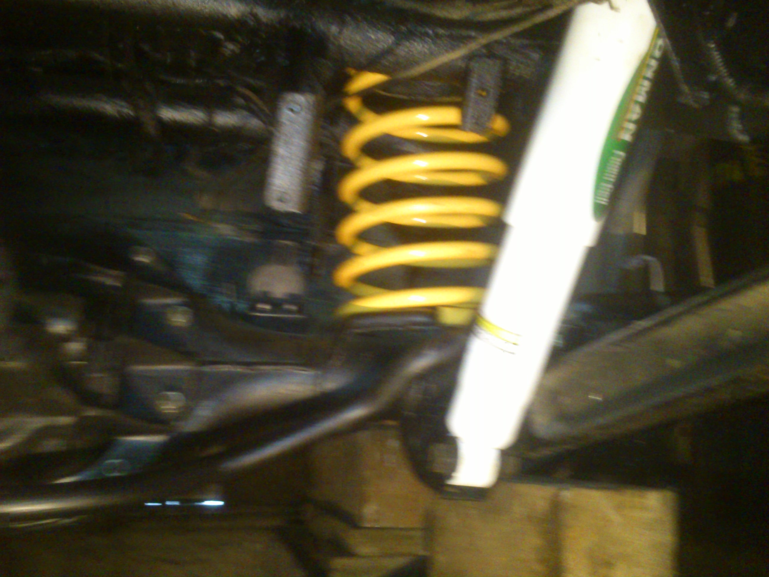

Продолжу свой расказик. Правда получается много и нудновато.Ну думаю надо все попорядку.
Как все перибирается и меняется описывать не буду. Все это вроде известно.
Только при покупки салейнтов и остальных резиновых изделий не покупайте Фебест. Хватило фебеста ровно на 10 000 км. Что и привело ко второму этапу ремонта. Ну об этом позже так первый еще не был окончен.

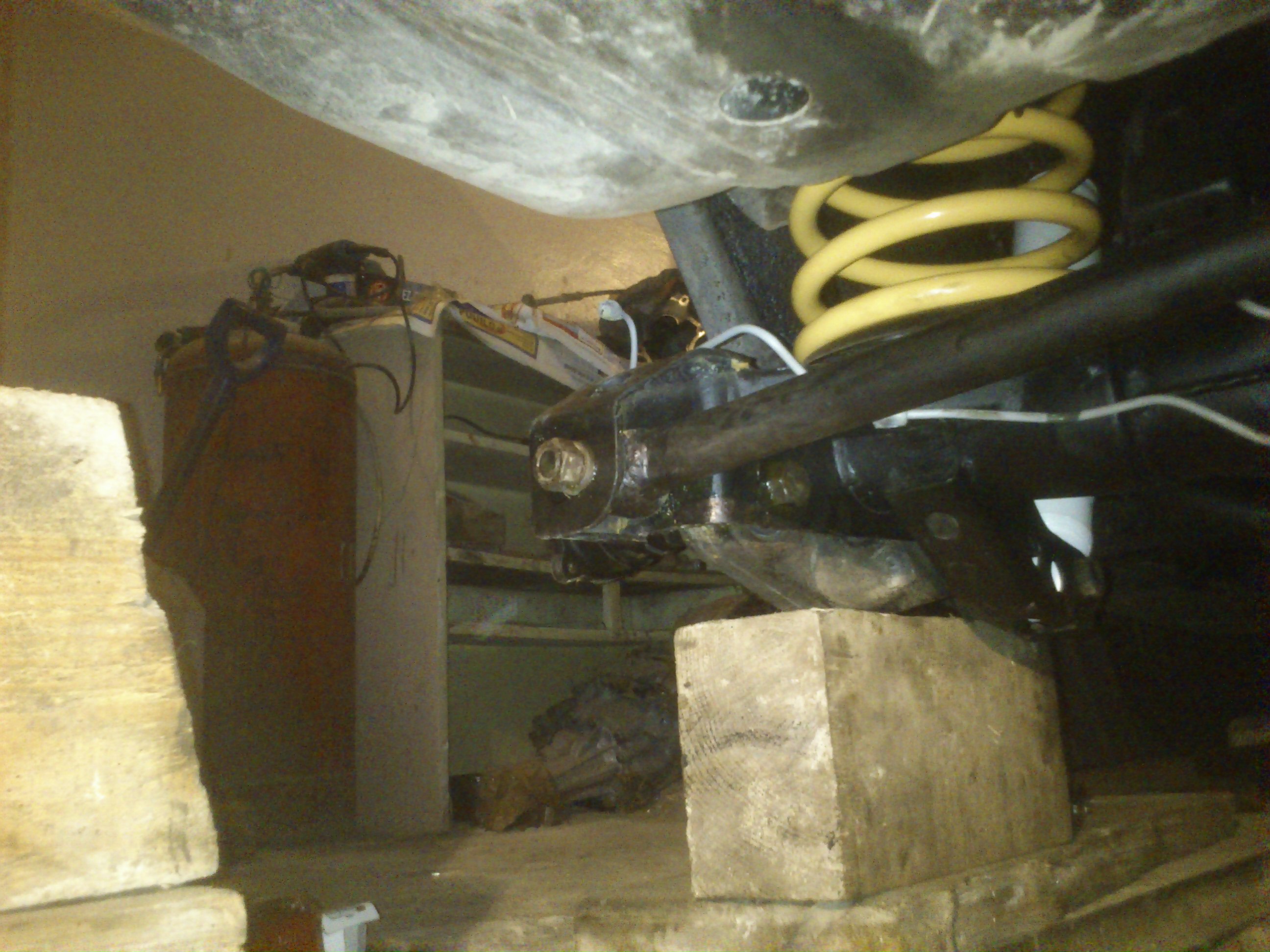

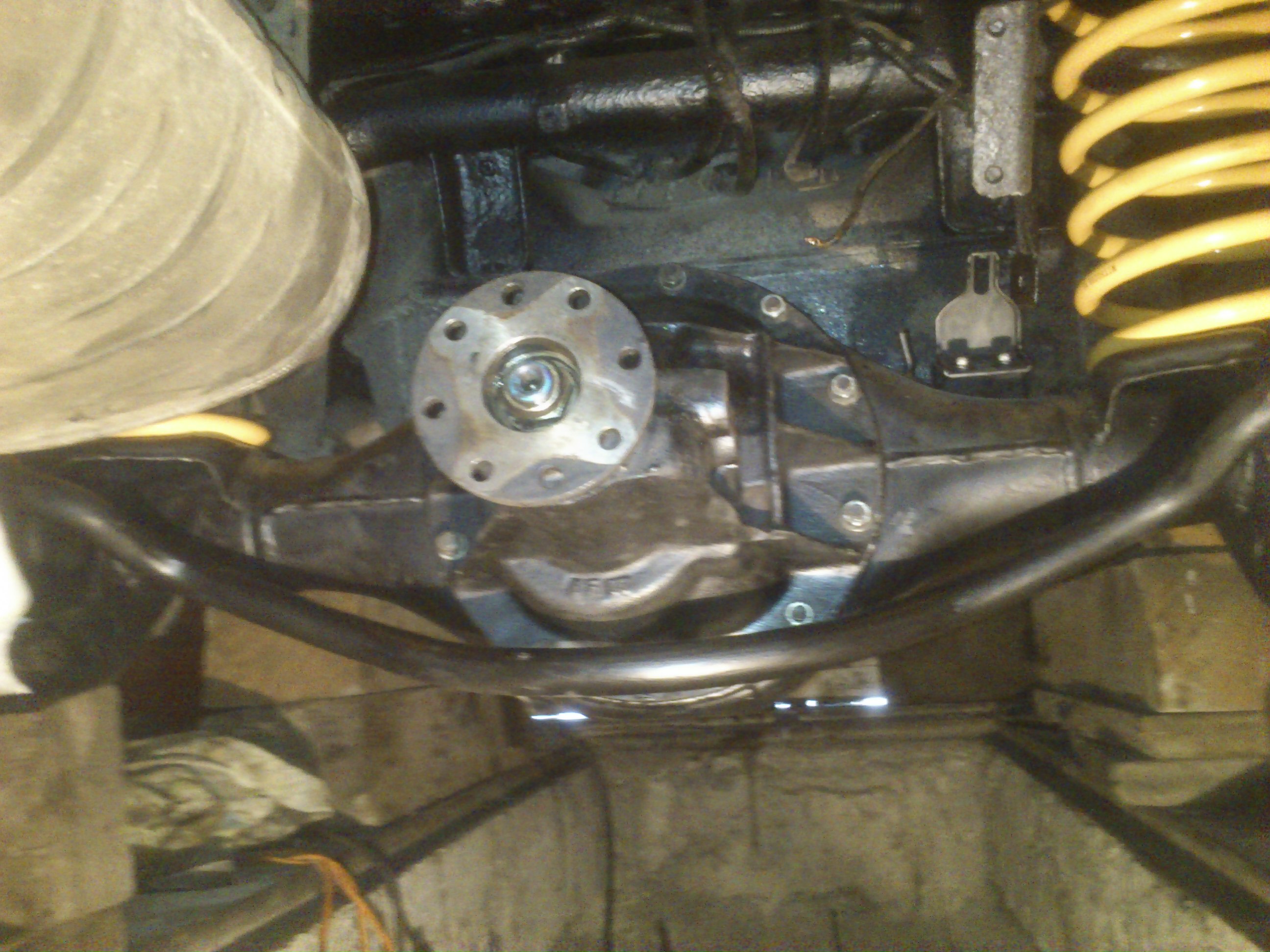

Ну дело к зиме пора обувь менять. И нахожу трещину на заднем чулке. Лопнул чулок прям около шва. Причину понял при детальном осмотре все сайленты в клюшках порваны,бублики мертвые.
А ведь заметил что при проезде полицейских Жора капризничает.
Началась новая песня.
Покурив форум решил варить не буду. Буду менять.
Приобрел чулок,редуктор LSD т.к. у меня стоял вообще пустой,полуося получил в подарок за что отдельное спасибо Юре (Жиперу). Все детали куплены у него.
За время которое ехали детали. Решил заняться задней частью автомобиля. Было продварено где надо. Сделан антикор. Промовилина рама. Как было не фотал. Ну теперь выглядит так.

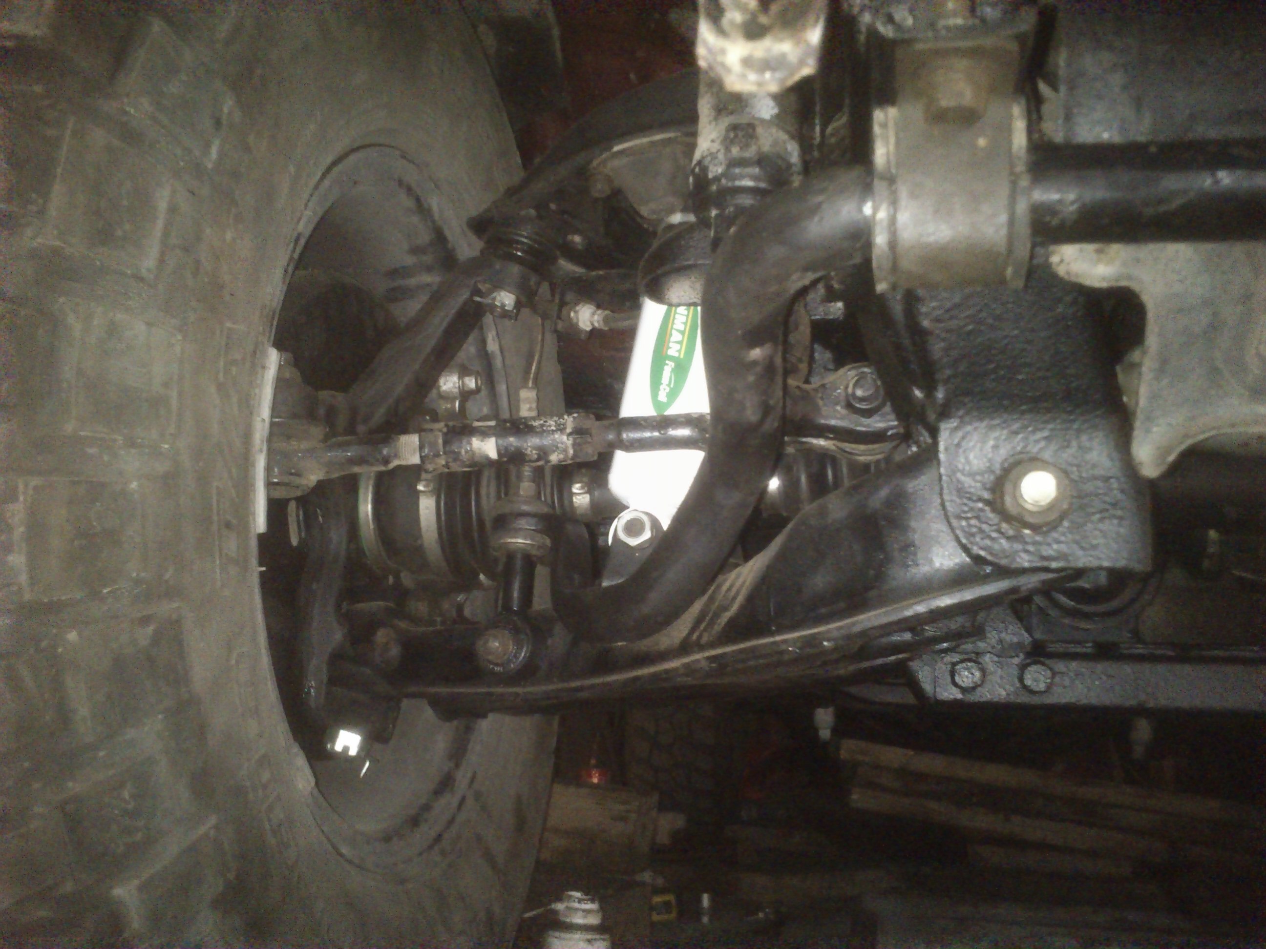

Парни возник вопрос. Как вынуть левый верхний рычаг? Неужели надо рулевой вал с карданчиками снять .

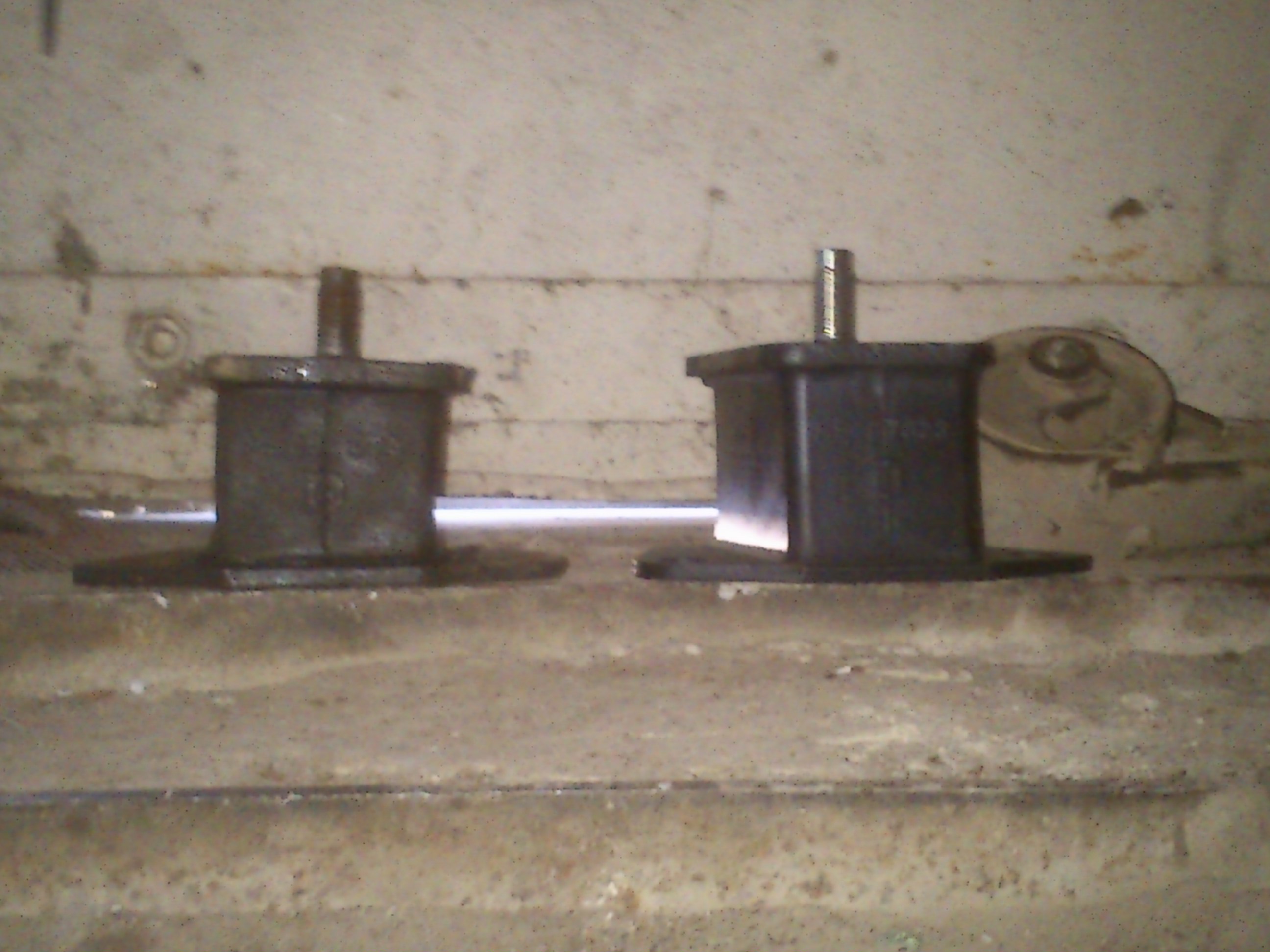

Вчера Жора обзавелся новыми подушками на двигатель. Старые оказались вообще хлам как предполагалось. :*VICTORY*:

Ура сегодня были побежденны сайленты нижних рычагов. :*YAHOO*:

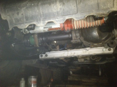

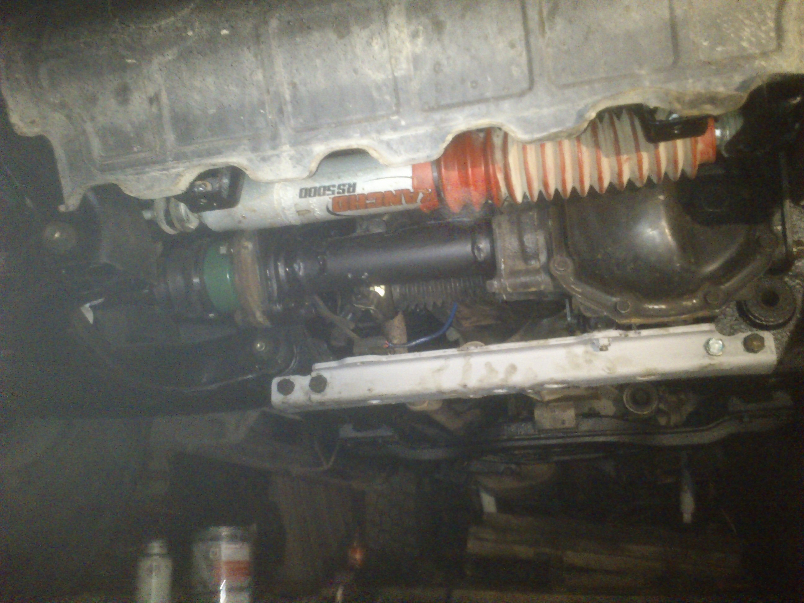

Пока жду сальник решил прибабахать рулевой демфер. Получилось вот так.
Паджеро 2 бензин 3,0 6G72 супер-селект. Подвеска Айромен + 2.5 дюйма. Рулевой демфер "Ранчо". Гудрич КМ 2. Лебедка Винч 12000. Шнорк. Экспедиционик. Хай-джек лопата. Рация LPD. И всякий разный полезный шмурдяк.

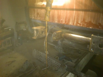

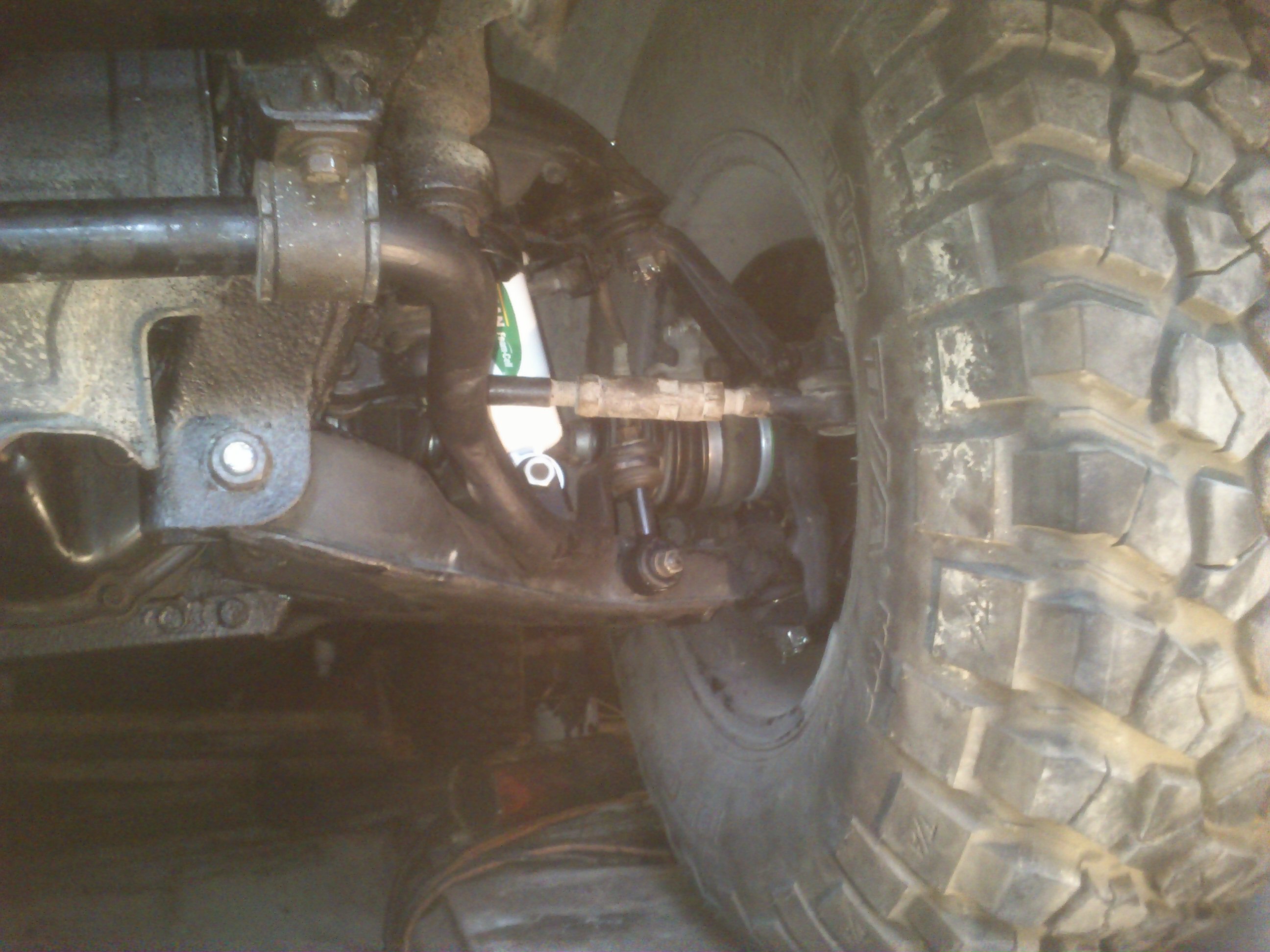

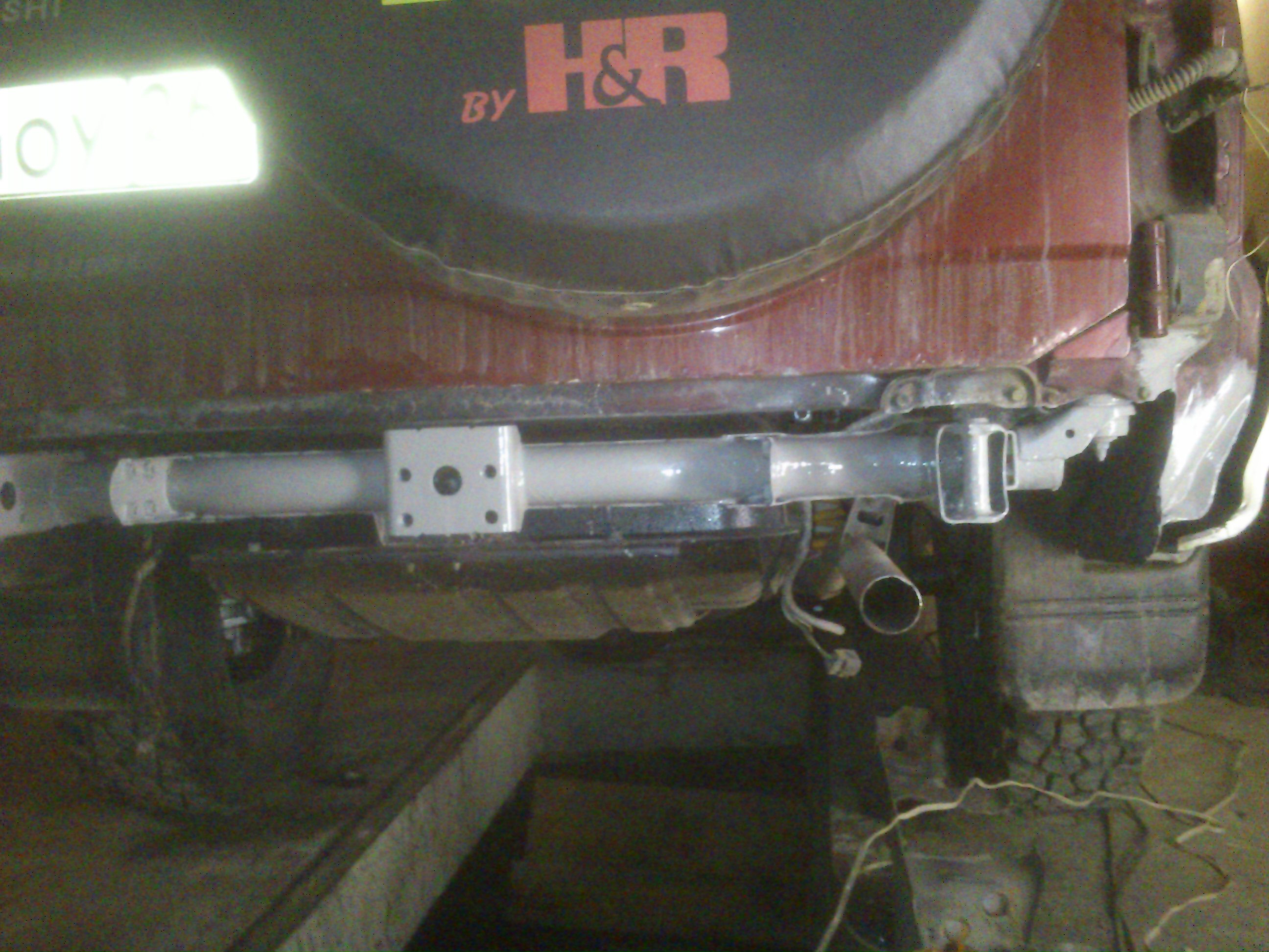

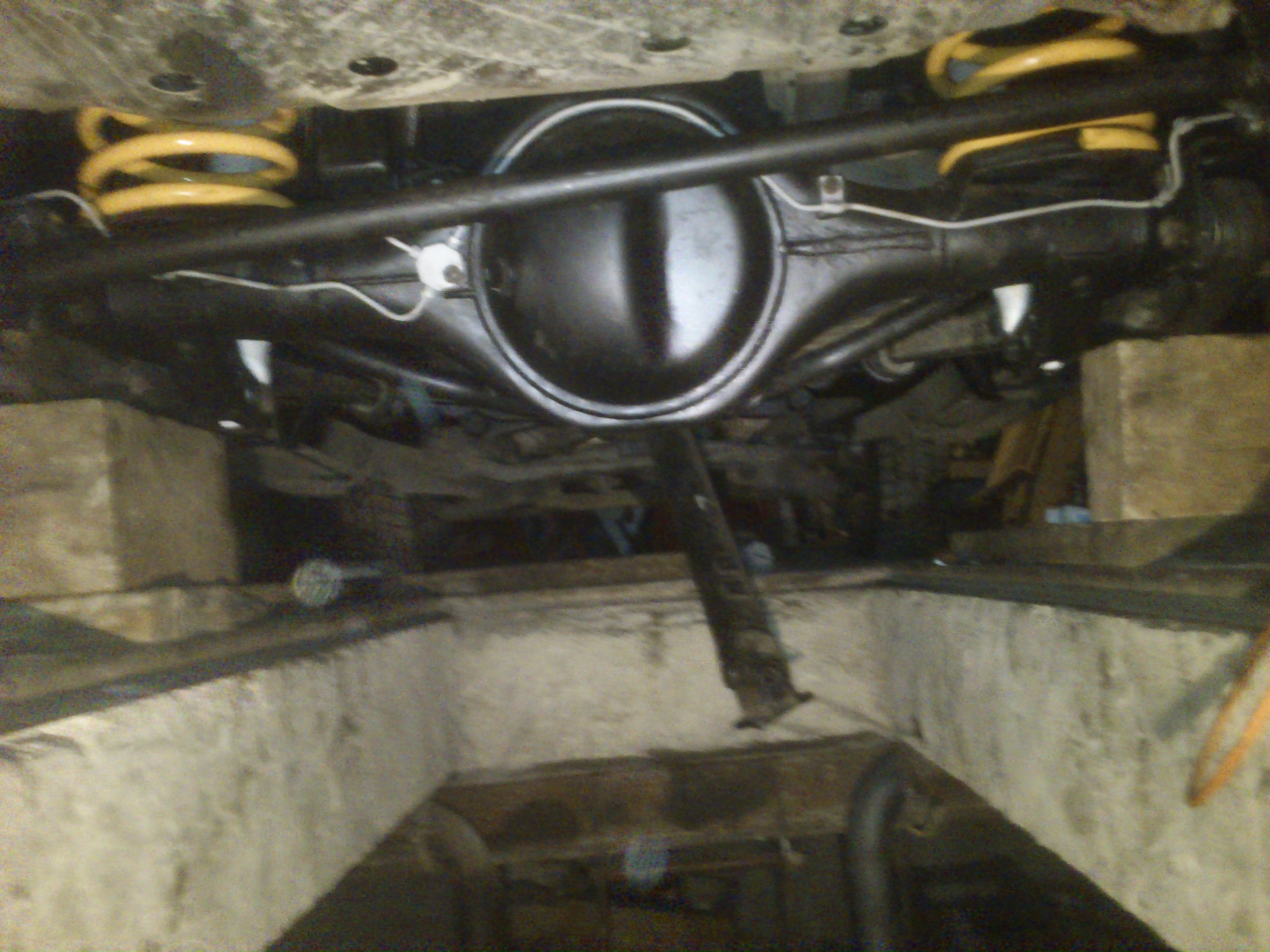

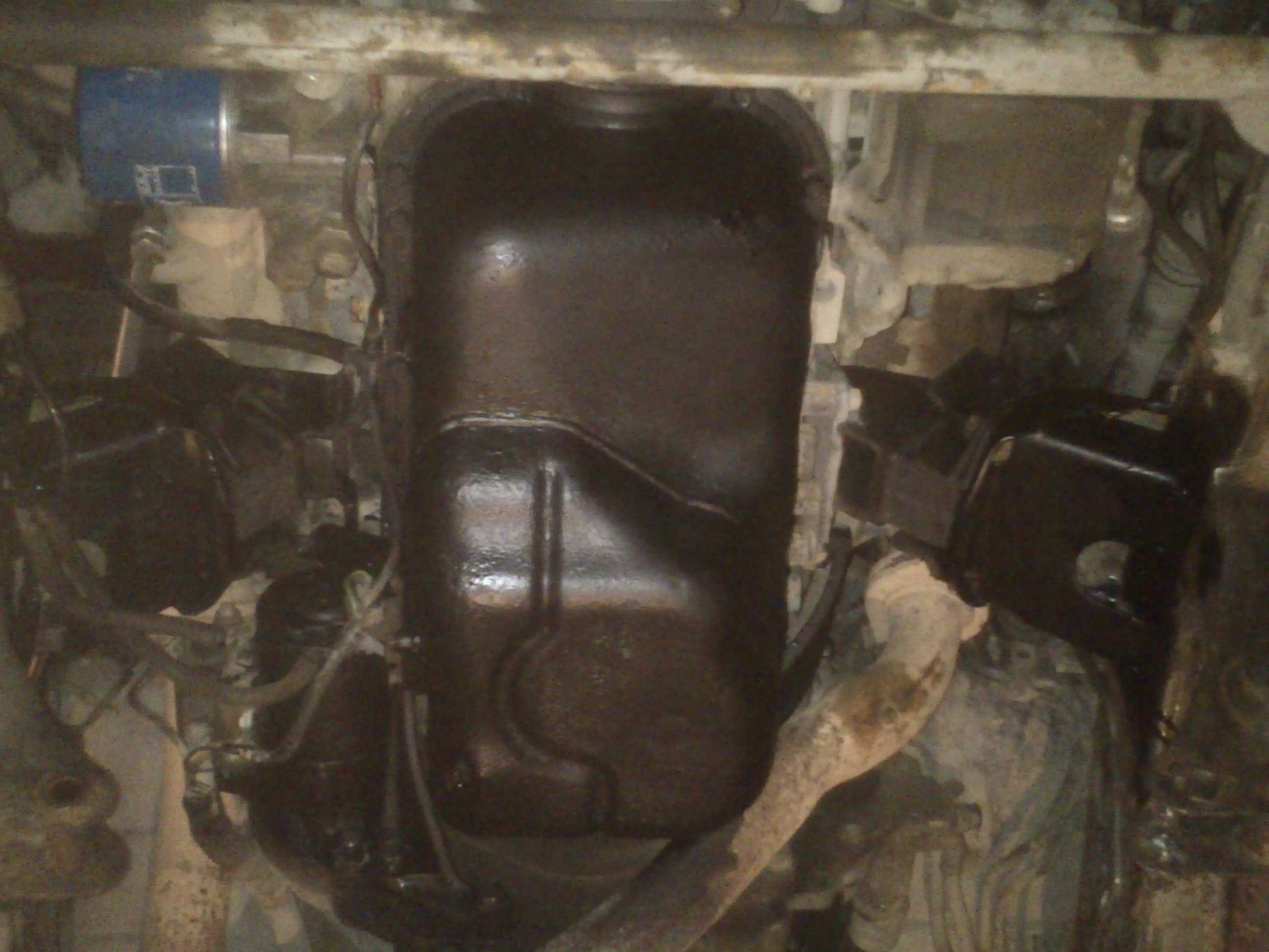

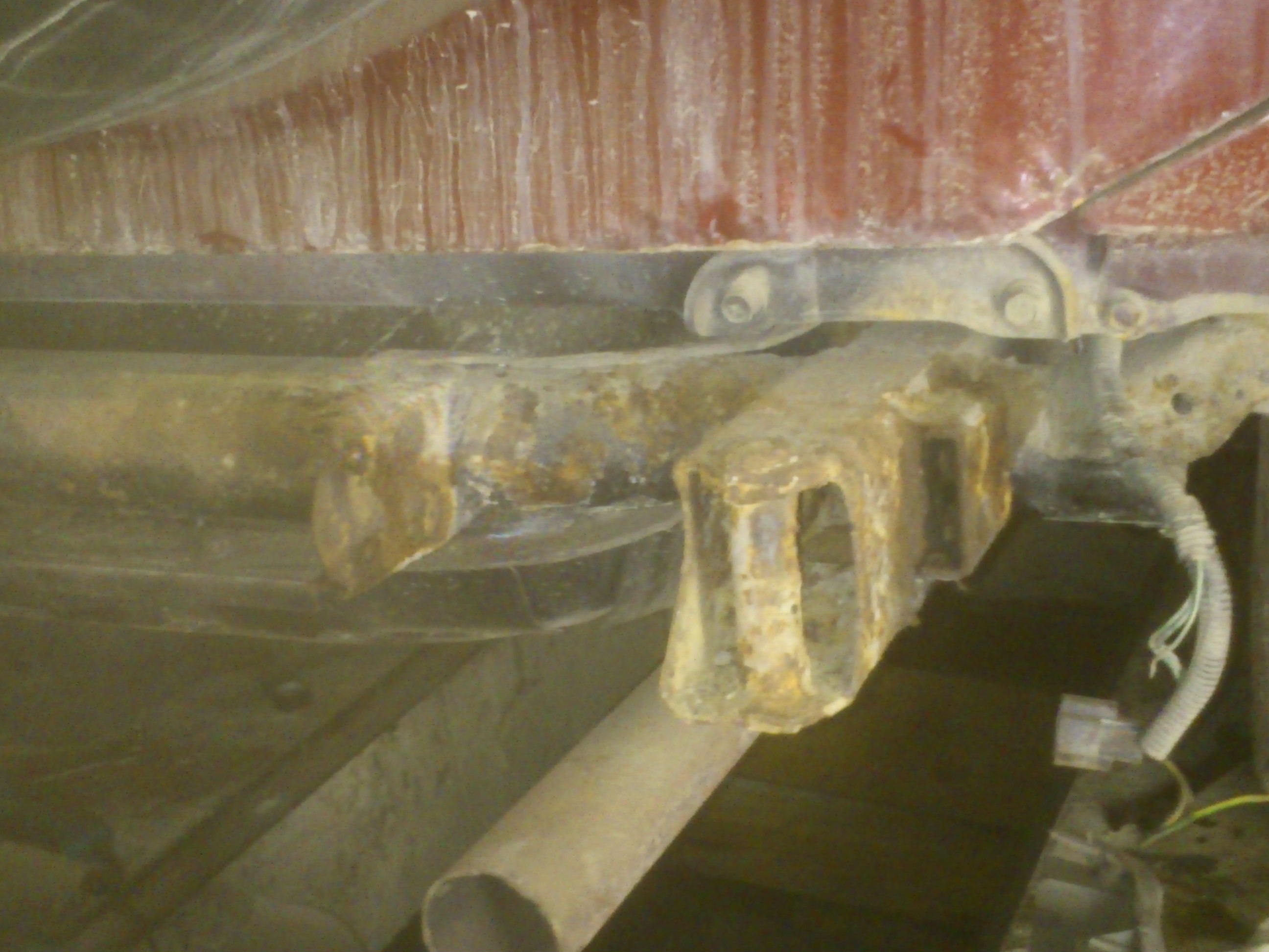

Дособирал ходовую вышло вот так.
Заменены все рычаги, сайлентблоки, привода,передний мост,поворотные кулаки.
При сборке использовались запчасти от Жипера и оригинал от Мицу.
Попутно произвенна зачиска рамы и днища. Сделан антикор и мовиль.
Немного фоток самой грязной работы.
Фоток не много так как руки все время грязные ::-D:
Теперь можно приступать к раздатке. :*YAHOO*:
