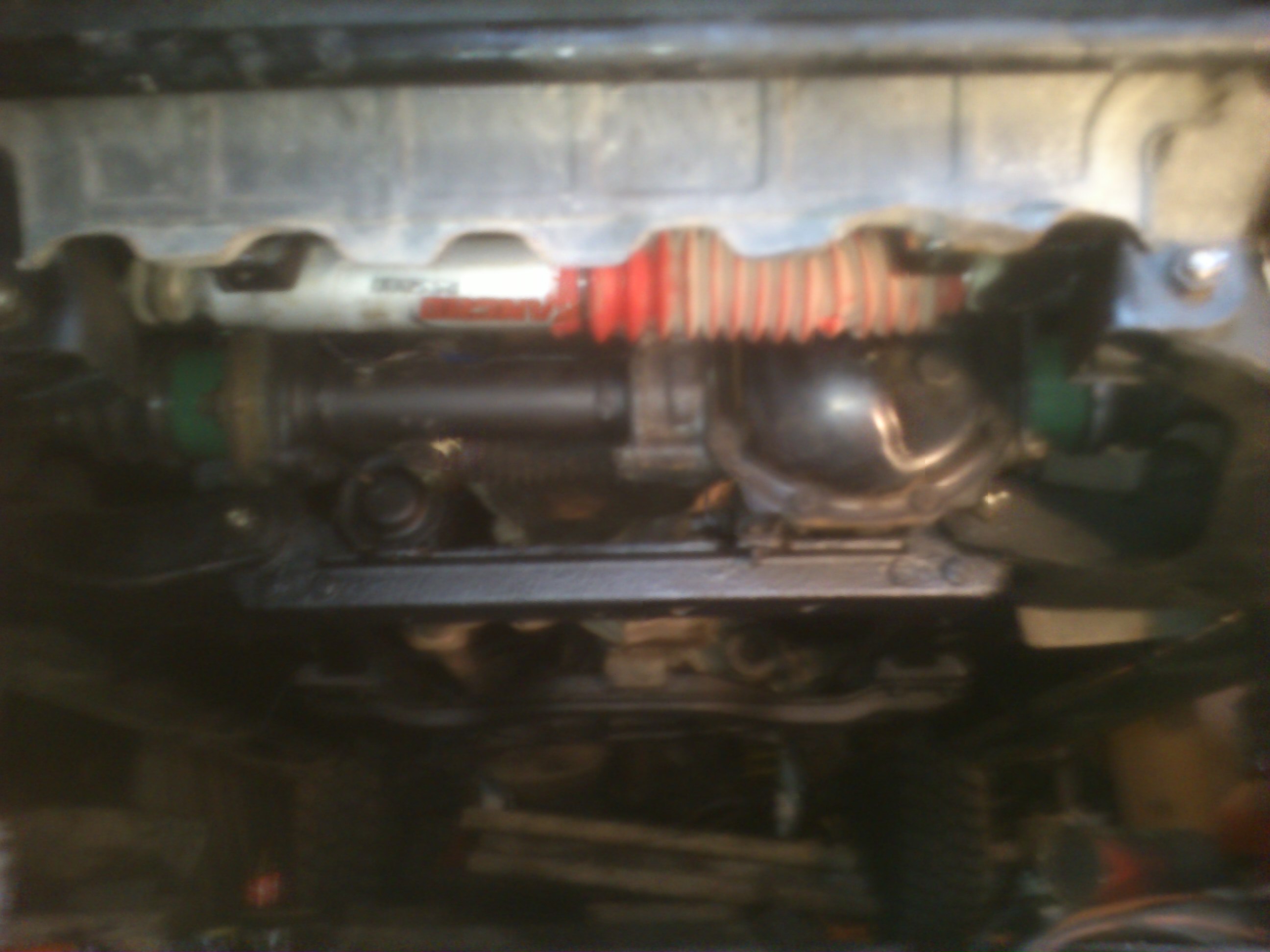

Пока жду сальник решил прибабахать рулевой демфер. Получилось вот так.

Дособирал ходовую вышло вот так.
Заменены все рычаги, сайлентблоки, привода,передний мост,поворотные кулаки.
При сборке использовались запчасти от Жипера и оригинал от Мицу.
Попутно произвенна зачиска рамы и днища. Сделан антикор и мовиль.
Немного фоток самой грязной работы.
Фоток не много так как руки все время грязные ::-D:
