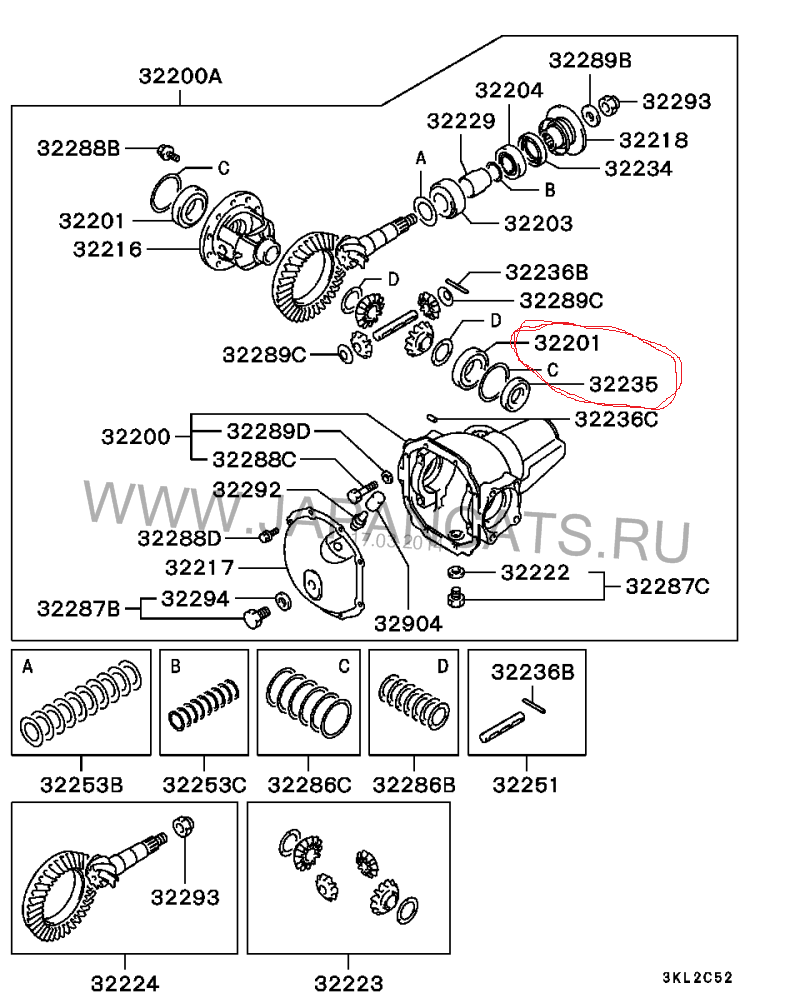

Добрый день! обнаружил течь сальника из моста у левого внутреннего шруса, проверил есть небольшая качка внутреннего шруса ( слегка ощутимая). по схеме стоит подшипник и сальник.
При замене этого подшипника и сальника есть ли какой гемор ? нюансы которые нужно знать? или лучше просто сальник заменить?

Ты немного не в том ракурсе смотришь.
Пошипник, на который ты ссылаешься, - это подшипник не шруса, а дифференциала, и скорее всего он нормальный. А люфтит обычно во втулке (подшипник скольжения) дифференциала, через которую проходит ось шруса к шестерне. Покури вот тут http://pajero4x4.ru/bbs/phpBB2/viewtopi ... &start=135

Да,да я в этом случае поменял редуктор, замена подшипника ни че не даст
если не очень сильно болтается то забей, поменяй ток сальник, если будет продолжаться течь то тогда замена редуктора
