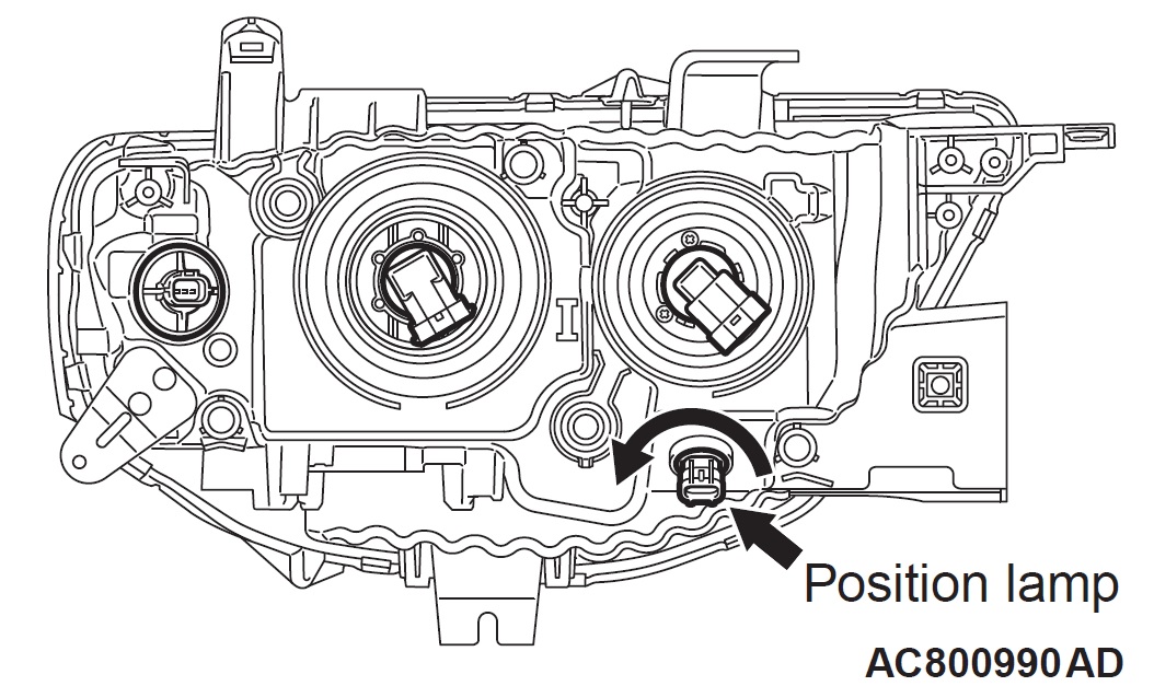

Все приветы!
Как заменять сабж? Откручивать подкрылок и проявлять чудеса ловкости? Или можно проще

Если речь идет именно о габаритках, которые стоят в фарах - то открывается капот и все делается, спец навыки не нужны, все элементарно.

Вынимаешь патрончик, там бесцокольная лампа на 5Вт. Доступ простой из поткапотного пространства.

Насколько помню, с левой стороны (смотрим на морду авто) мешает трубка аллюминевая - там главное нащупать вслепую патрон лампы и провернуть (кажется, левой рукой), с правой стороны - легче, но там и там пальцы выворачивать надо. Вставлять патрон с новой лампой легче - главное смотреть в фару по совмещению 4 лепестков на патроне и теле фары, защелкивается гораздо легче, чем РАСщелкивается!

Gotlib писал(а):О габаритах. Спасибо
Левая фара.

Менял и справа и слева -ничего сложного не нашел, просто сначала поглядеть и нащупать патрон, а потом все элементарно. Правда у меня за левой фарой вэбасто мешается - пришлось откручивать крепления.
