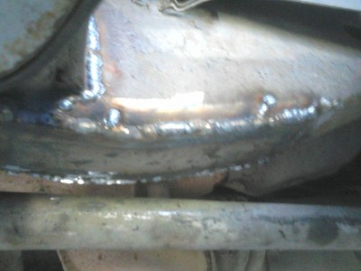

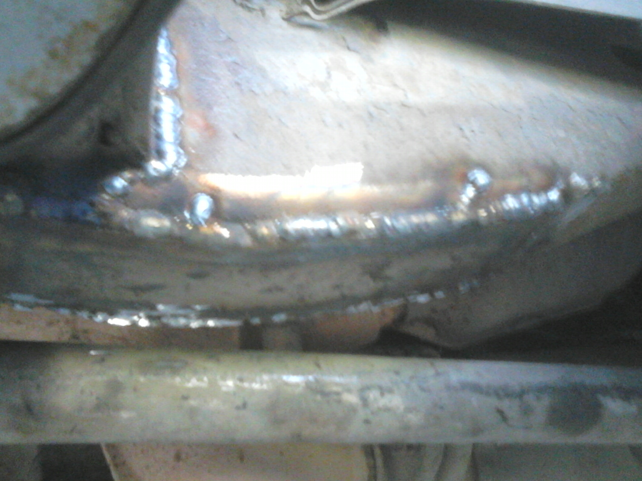

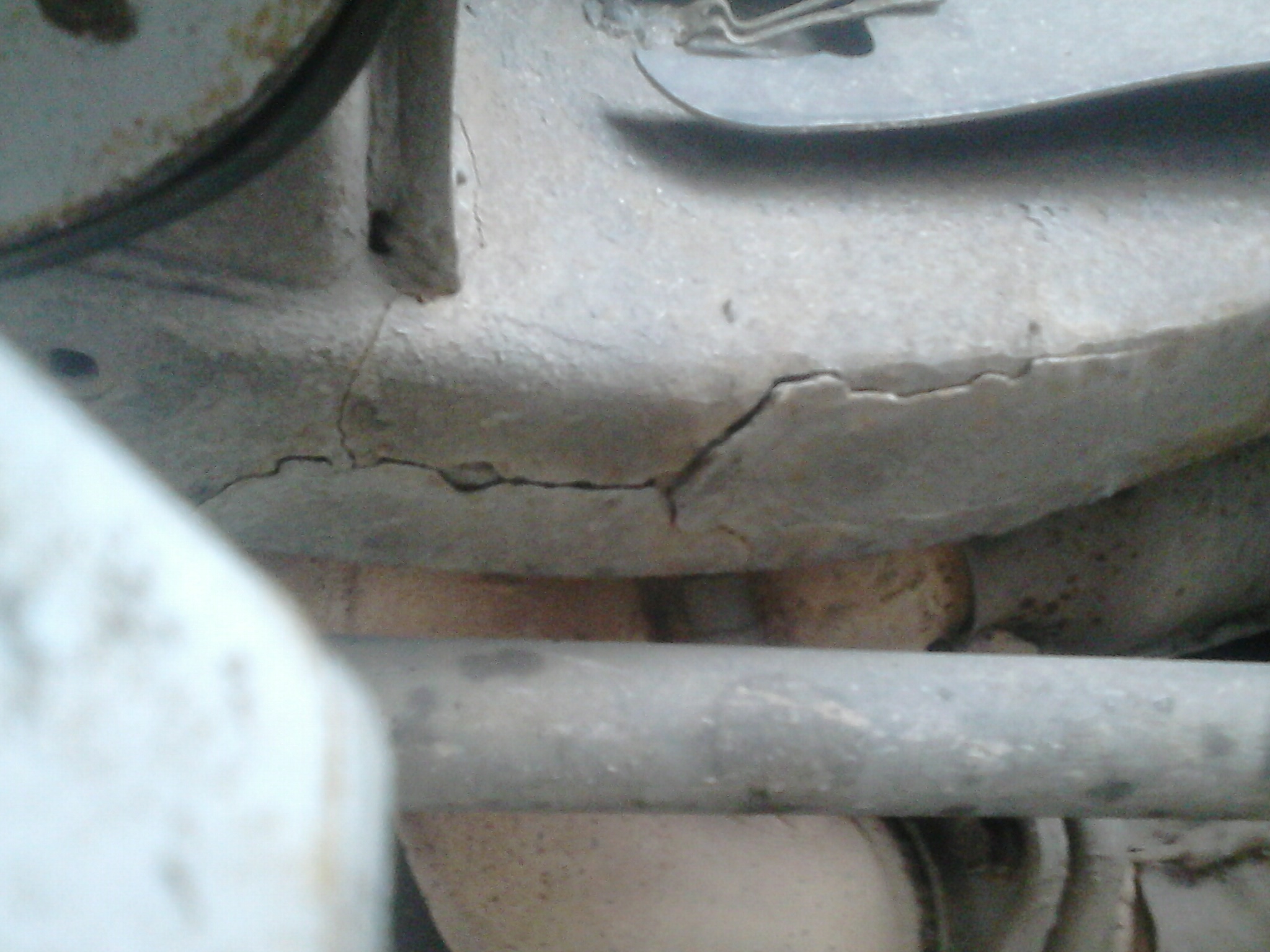

Всем привет, вот случалась у меня горе, рама прогнила.
Пока сделали одну латку снизу вдоль, что бы на разрыв держала и по шву заварили ту трещену что вверх пошла (это была ошибка), посмотрите может подскажите как переделать , есть ли смысл снимать торсионы и обваривать с двух сторон?
Спасибо
Спасибо

А что хочешь обварить с двух сторон?

там получается сейчас пока по трещене вверх, шовчик сделали, я думаю может добавть две пластины по раме, или это лишнее ?

Самое главное трещину засверлить на конце

Накладка конечно хорошо, но под ней гниёт в ускоренном варианте!

Re: Проблемы с рамой, прогнила и треснула

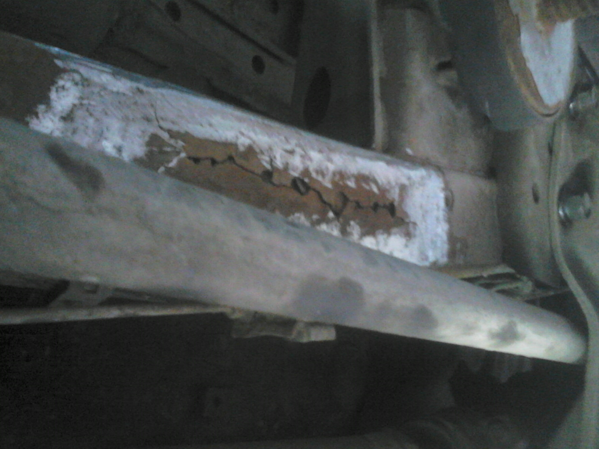

у меня на 2001 году,такая же картина справа была.
я вырезал из картона латку по месту,перенес на 2,5 мм металл,вырезал латку из него,и аккуратно обваривая и постукивая молотком ,обернул всё это непотребство.
замазал мастикой.
варил полуавтоматом,швы поперек рамы кажется не делали вообще,только вдоль!
замазал мастикой.
http://pajero4x4.ru/bbs/phpBB2/viewtopi ... 1&t=113464
Накладки ложить и обваривать. Если сгниет под накладкой в усиленном режиме хрен с ней, накладка будет рамой. Мне на раме концы трещин не засверливали, ибо не стекло, металл не каленный. Можно\нужно антикорозийку сделать. Мне проливали изнутри пушсалом пополам с отработкой.

Я так понимаю это больное место именно с права, интересно почему ? может еще помогает близкое нахождение катализатора(греет раму) к раме в этом месте?

Что такое ата, и чем он страшен для рамы? У меня слева сгнила гораздо сильнее, чем справаMaksus писал(а):Я так понимаю это больное место именно с права, интересно почему ? может еще помогает близкое нахождение ата к раме в этом месте?
Всем спасибо за ответы, по поводу почему, я думаю что там как раз рама становиться тоньше и нагрузка больше если машины дёргали под углом.
конечно такая фигня может быть из за того что не мыли после покатух, антикор завтра еду делать, но думаю потом ещё к сварщику подъеду, обернём и ещё раз обработаем то место.
Я 3й хозяин поэтому что с ней делали мне не известно .
Но расстроился я крепко когда увидел

Исправил из-за катализатора, в этом месте греет раму выхлопная система сильно и попадает вода из луж вот и результат, предположим как это происходит с выхлопной как она быстро гниет - просто рассуждениеvla2620 писал(а):Что такое ата, и чем он страшен для рамы? У меня слева сгнила гораздо сильнее, чем справаMaksus писал(а):Я так понимаю это больное место именно с права, интересно почему ? может еще помогает близкое нахождение ата к раме в этом месте?
Сначала обварить, потом антикор. За неделю/месяц пока обваришь не сгниет. А антикор сгорит и потом опять платить. По низу рамы можно насверлить отверстий 10-14 мм. Антикорить через них и потом вода будет сливаться, грязь вытряхиваться. У меня рама была наполовину забита грязью - рай для ржавчины
