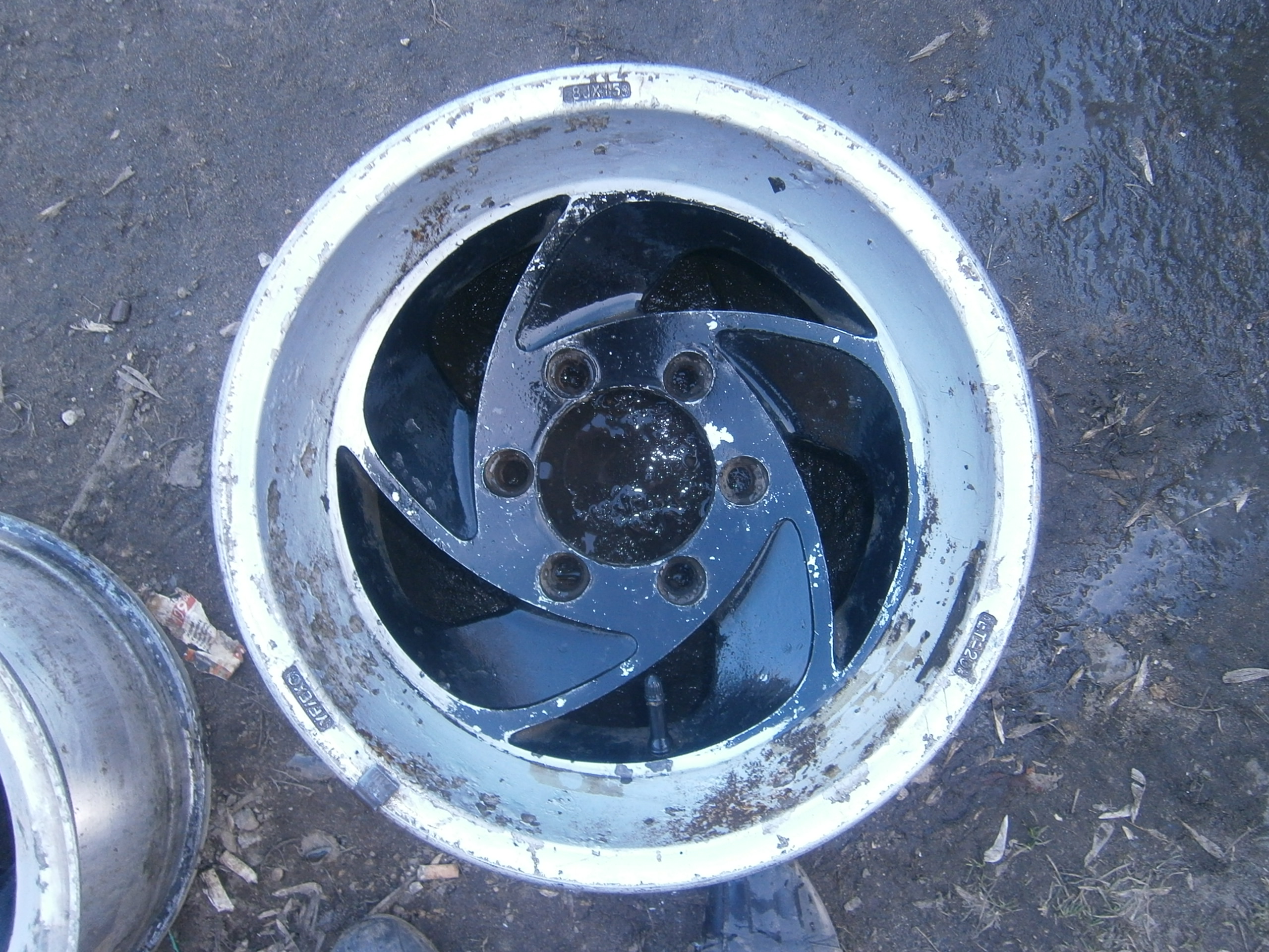

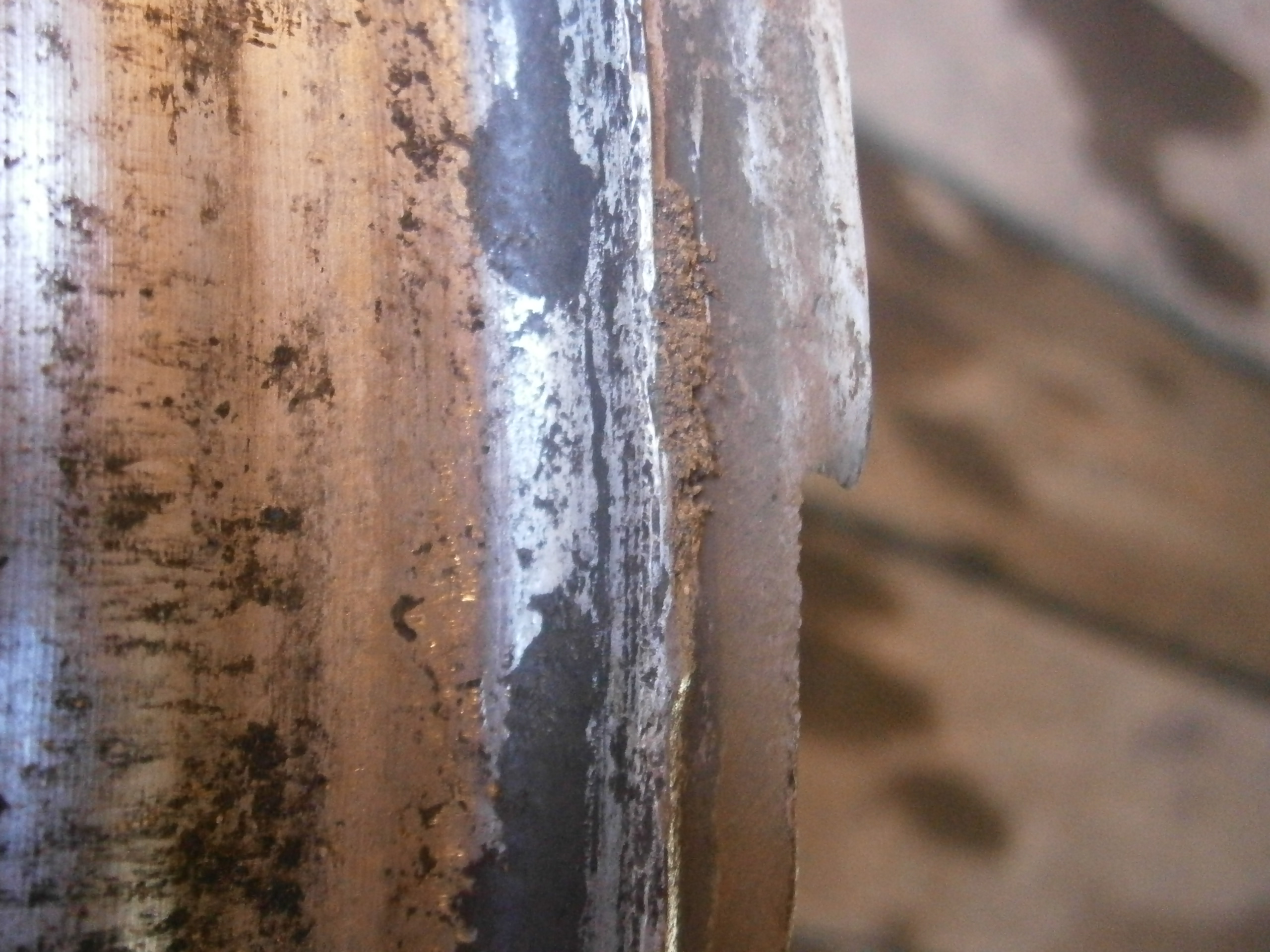

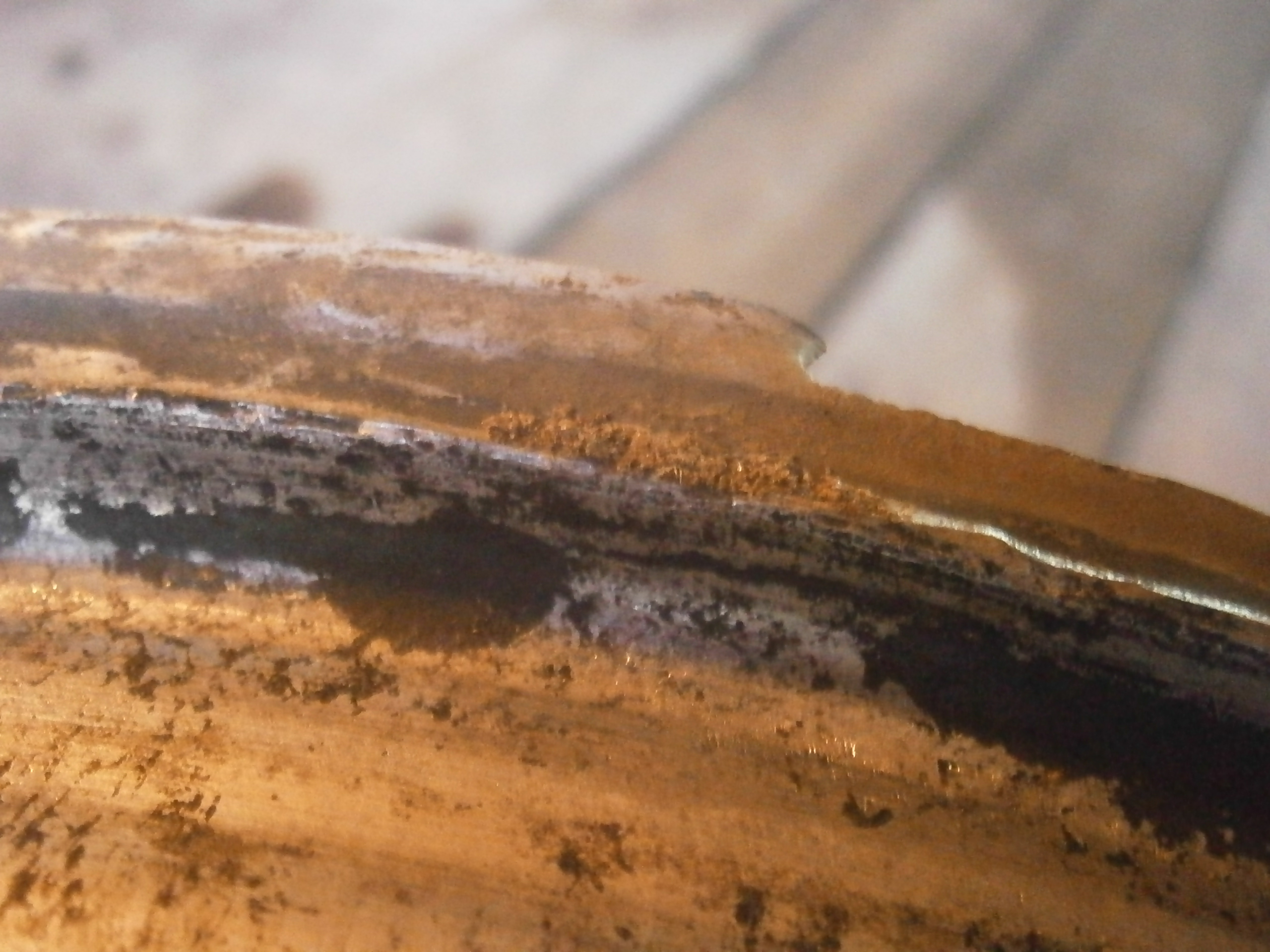

Можно ли ездить с таким диском ?
Остался комплект дисков от старого хозяина. Но увы на одном диске косяк. Все видно на фото. Более чем на половине диска нет "ободка" Можно ли с таким диском ездить ? Не разбортируется ли колесо на повороте ? Что бы отбалансировать, пришлось отбить остальную часть "ободка". В ремонте сказали что могут наварить, но цена 100 руб\см. А там около 90 см. Проще купить комплект новых дисков.

ну то что разбортируется это мало вериться, но не повредит ли покрышку ? Обведено красным то что отломалось

Ну проще подъехать к опытному шиномонтажнику, проконсультироваться. . Я просто рассуждаю логически. Сам борт не пострадал. Тоесть шина будет сидеть так как и сидела. Этот бортик, который отвалился, ширина менее сантиметра. Там же не 5ти сантиметровый кусок отвалился.

Съездил я в 3 самые большие и популярные шиномонтажки у нас в городе. Все ребята говорили одно и тоже. Этот ободок на данном диске служит для закремпения грузика при балансировке. Посоветовали на станке притереть острые края, что бы не резало резину, что я собственно и сделал. Одел новую резину купер. Отбалансировали. Грузик пришлось клеить (кстати с внешней стороны диска, бортик для грузика даже не предусмотрен.) Завтра переобуюсь, посмотрю что и как.
Так что вся опасность от такого диска - разрез покрышки, если оставить острые края !.
