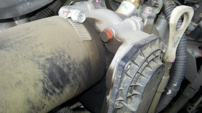

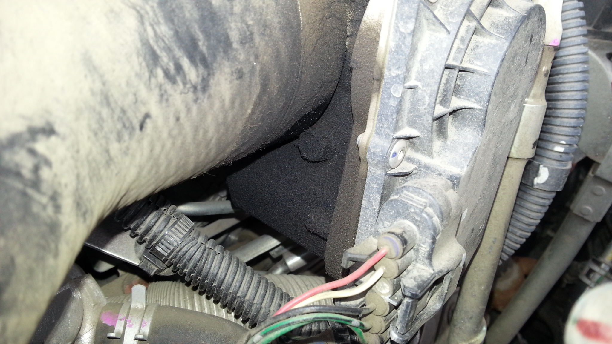

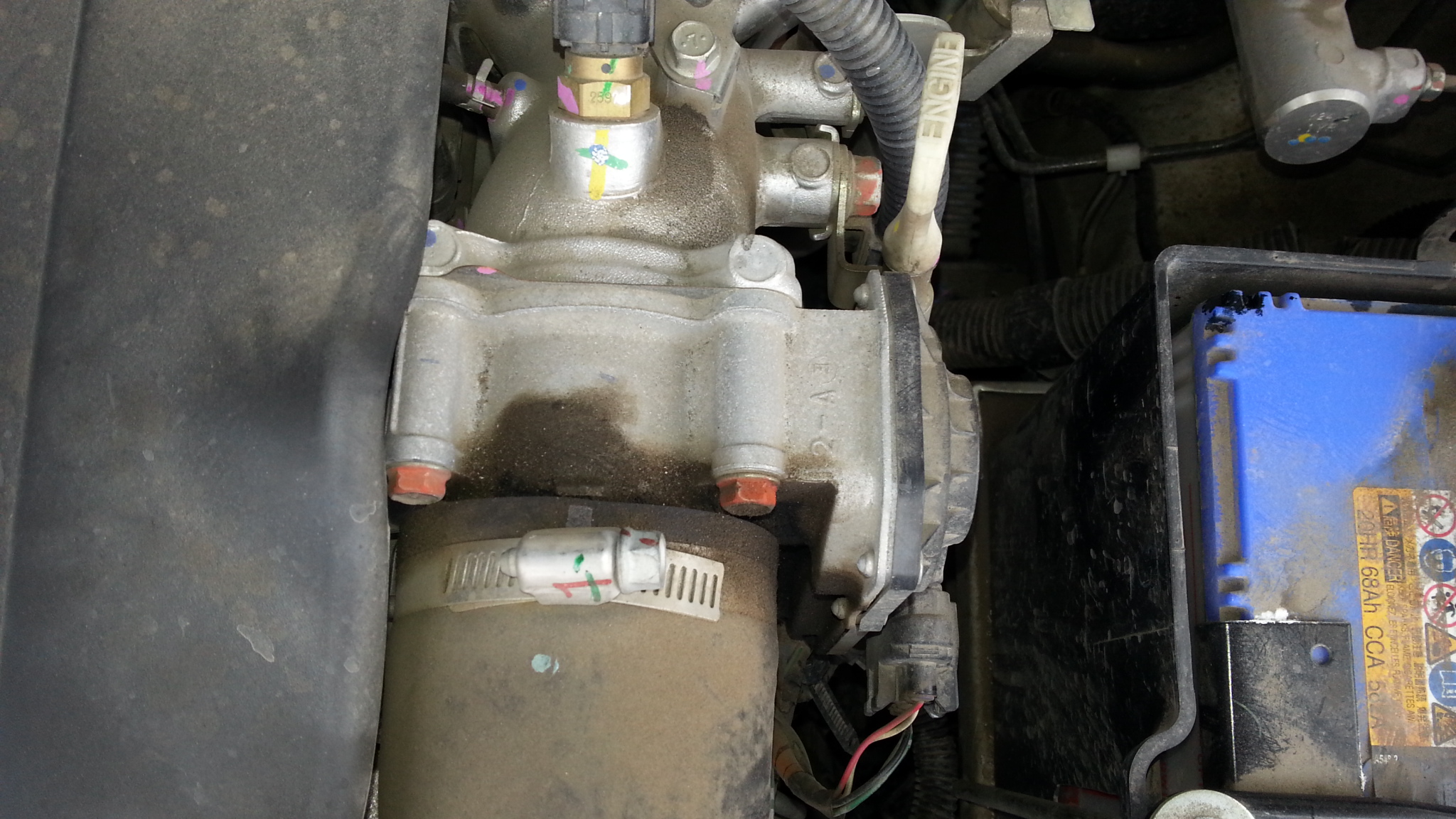

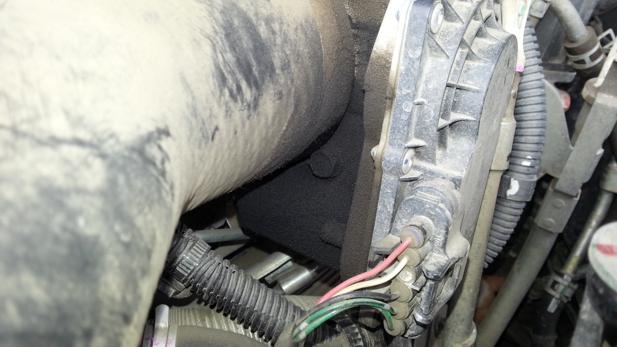

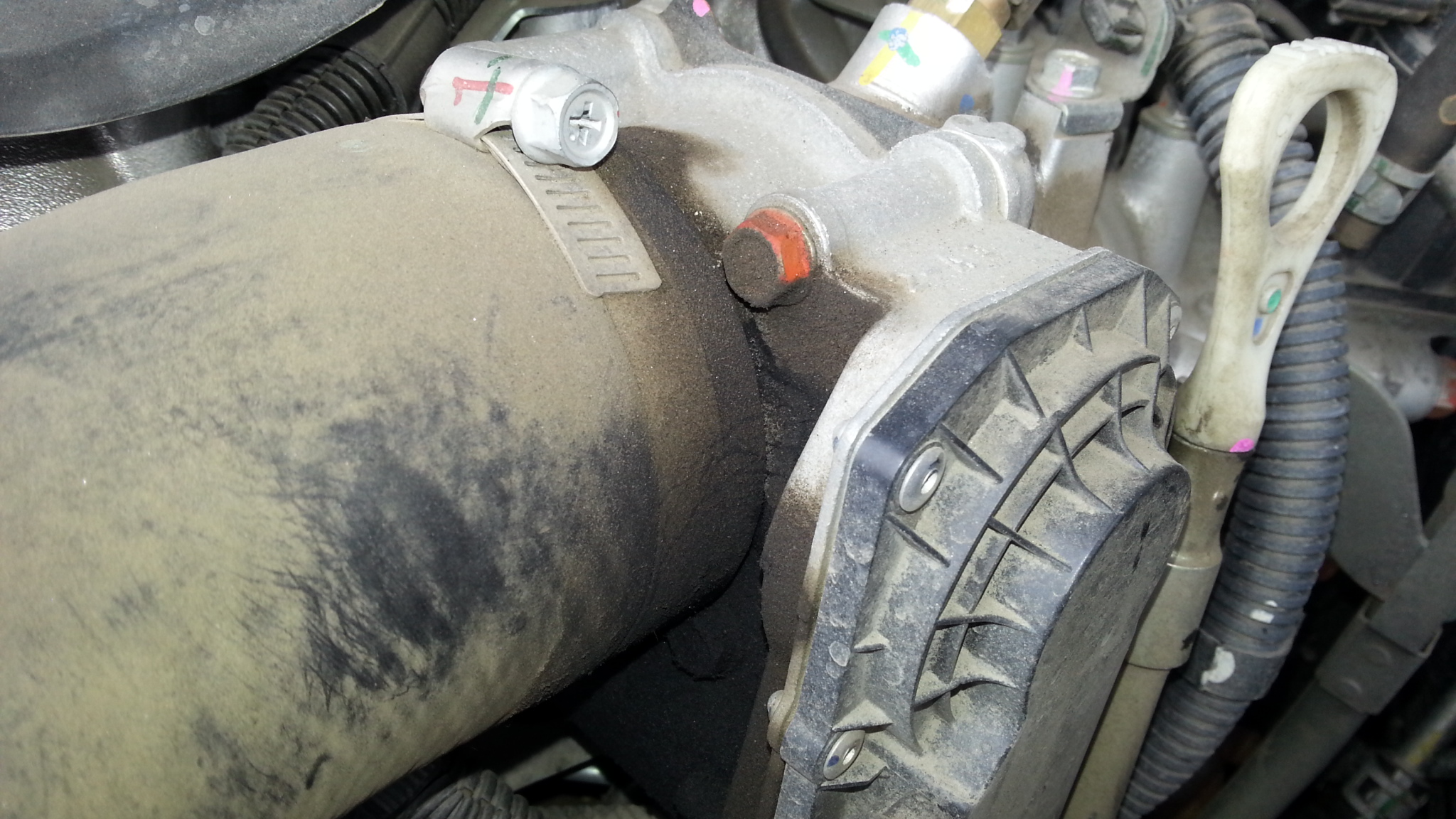

Здравствуйте. Обнаружил течь масла на патрубке, поехал к официалам сказали что надо подтянуть хомут и ездить дальше, мол так у всех...машина гарантийная...у кого нибудь есть течь в данном месте? что делать?

скажи. что масло гонит или через турбину или через сапун. сними шланг и визуально глянь сколько там масла. а лучше сфоткай.

Сегодня опять был у официалов, только у другого мастера, сказал тоже самое...у трех таких же машин посмотрел у всех есть запотевание в данном месте...

Но это лирика, у меня сейчас точно так же, как и у топик стартера в патрубке масло, даже фоткать не надо, всё один в один...
