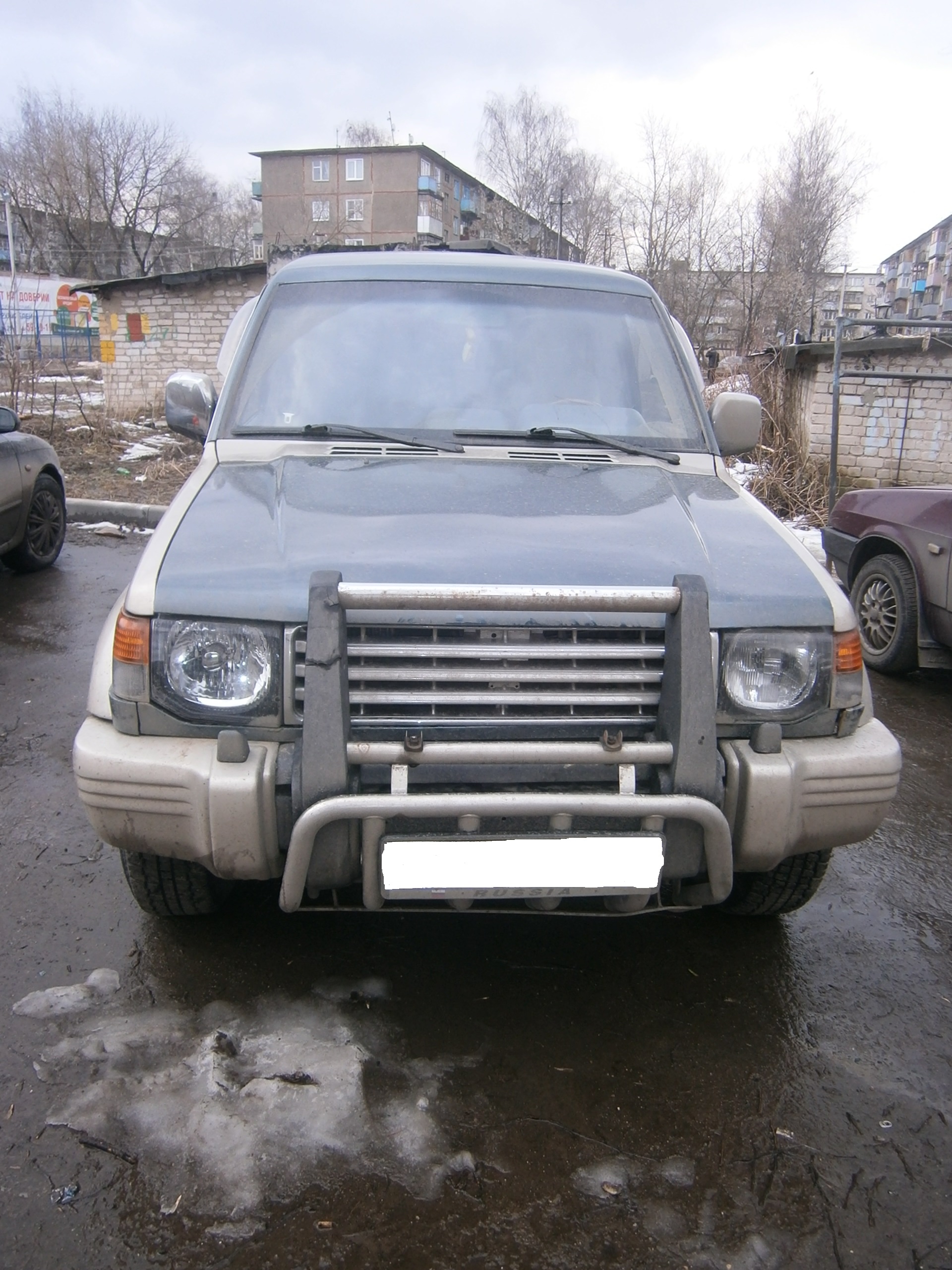

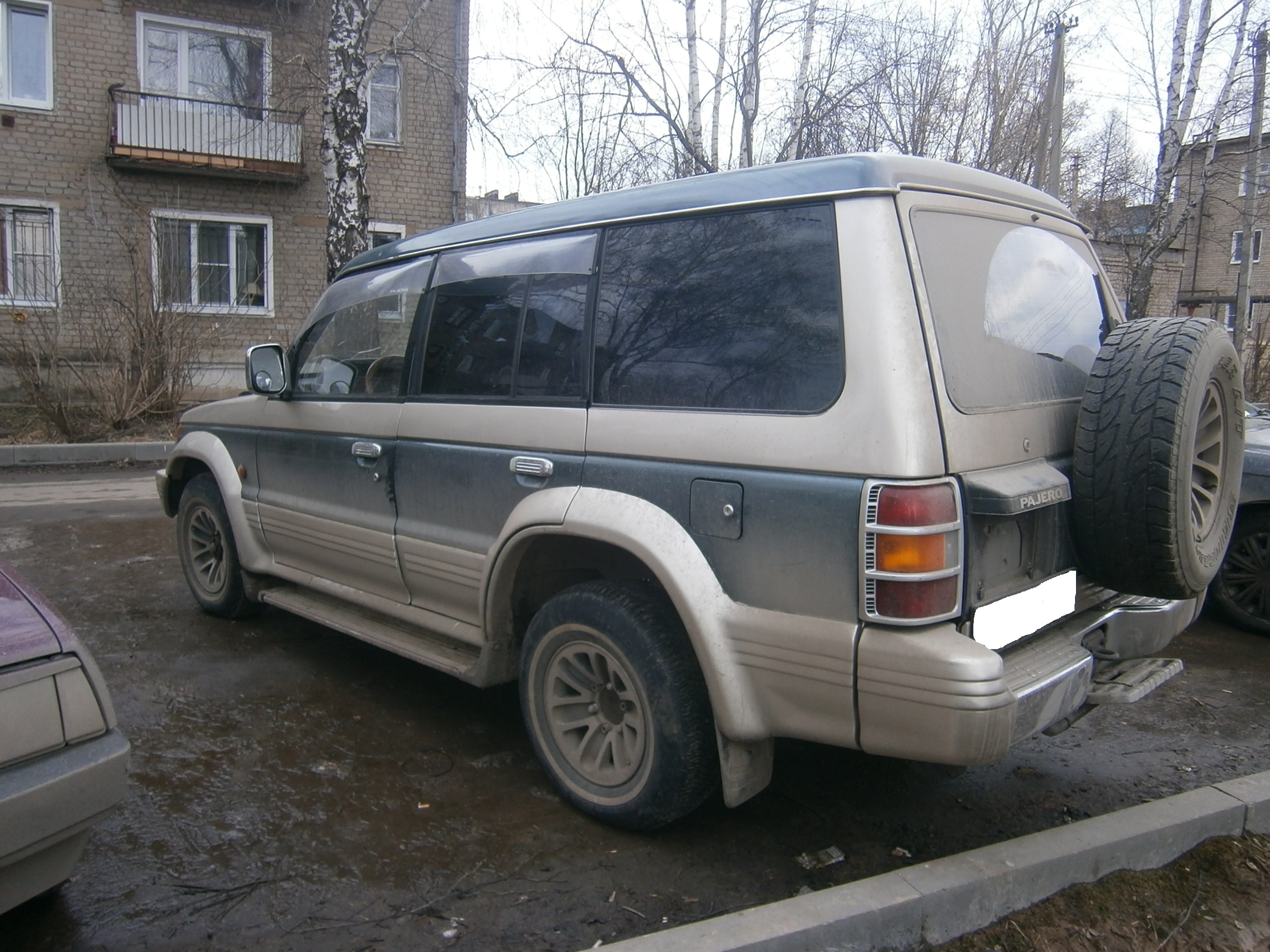

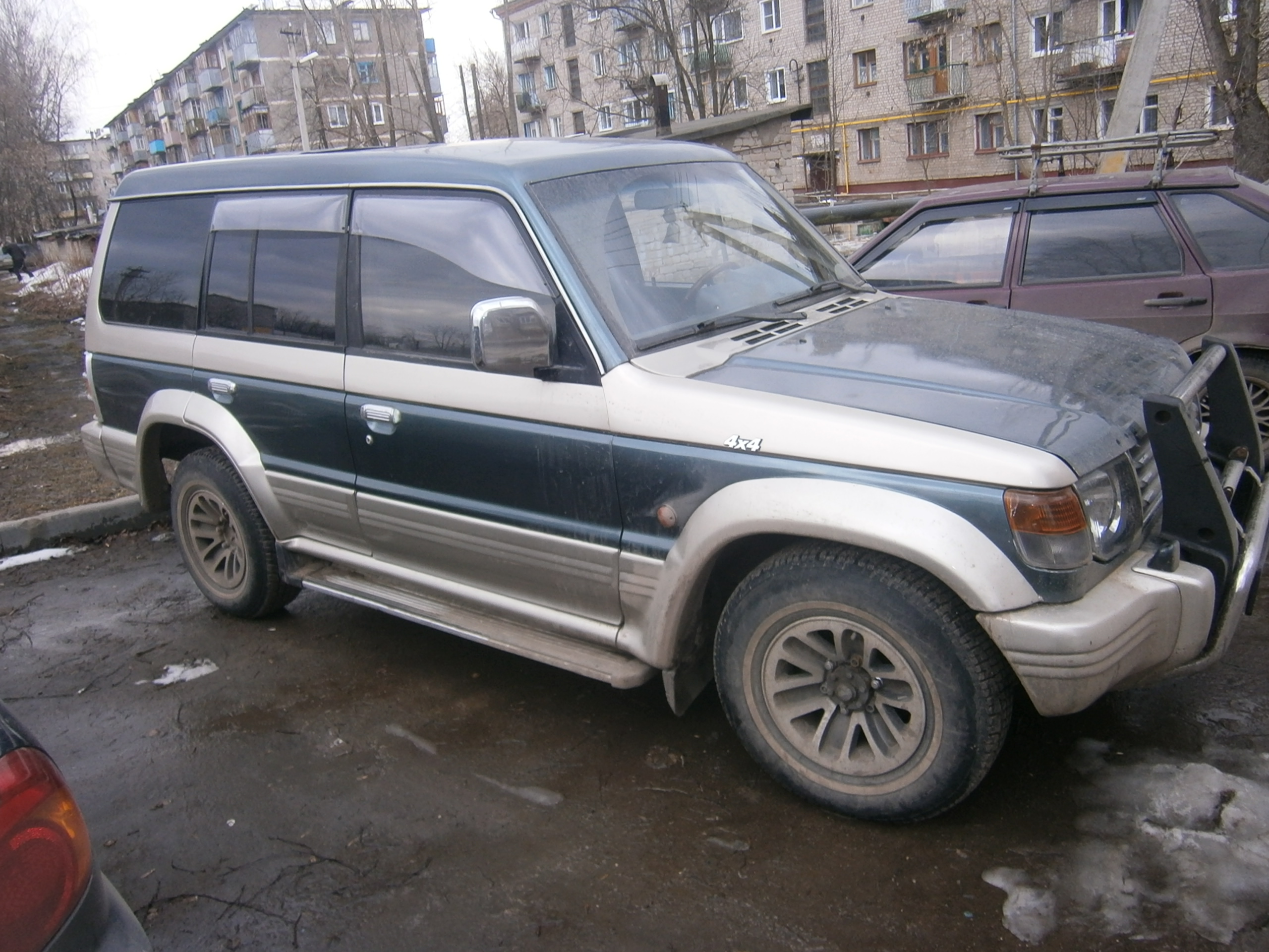

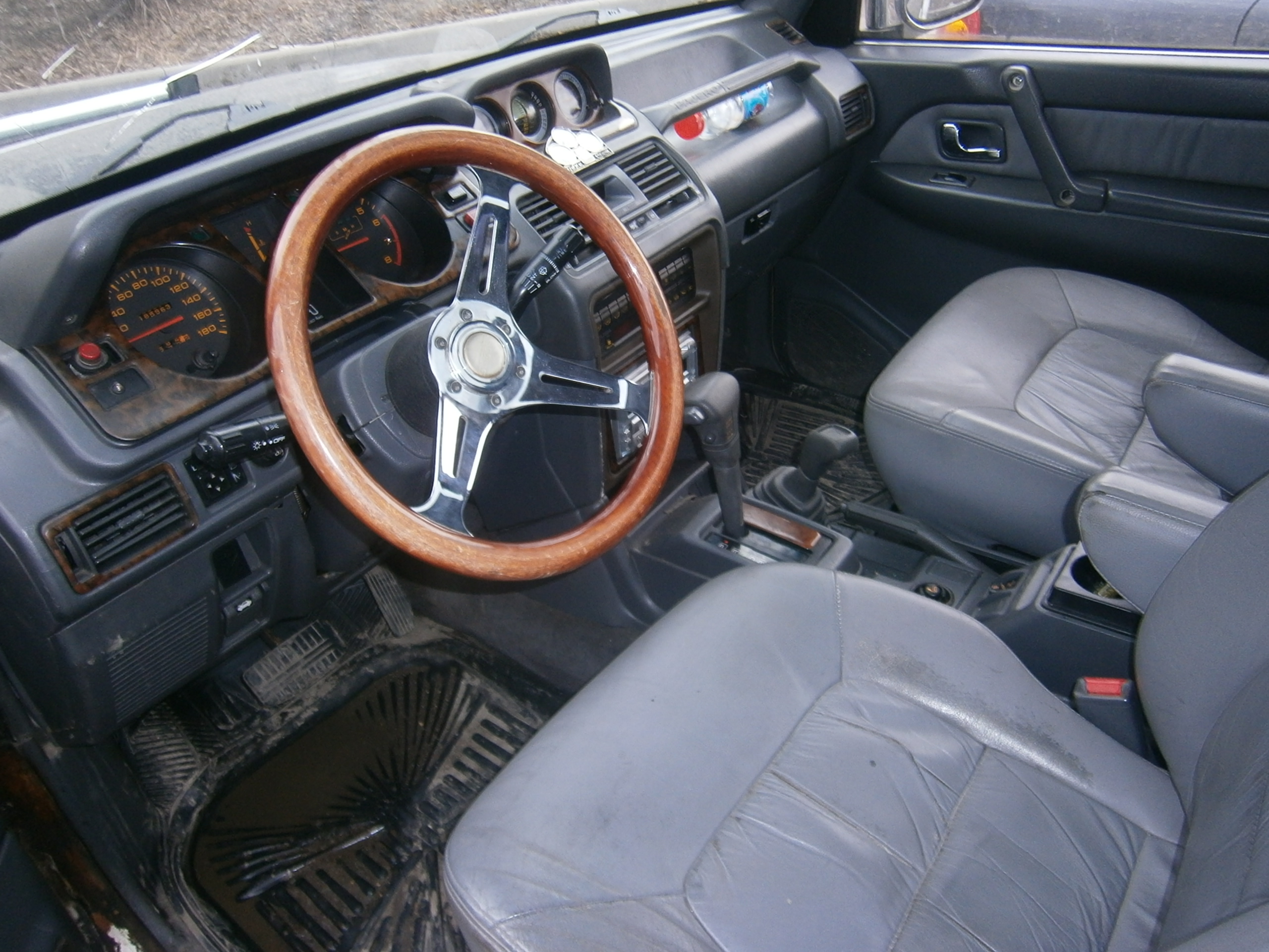

Всем привет. Наконец то я стал счастливым обладателем Mitsubishi Pajero 2. До этого владел двумя автомобилями Ваз 2110 и Мазда 323. Как вы уже видите это мой первый внедорожник. И так подробнее.
Mitsubishi Pajero 2 чистокровный японец, лет пять назад был переделан с правого руля на левый. 93 г.в, 3х литровый зверек 24 кл, акпп, климат с двумя печками и двумя кондеями. Электро стеклоподьемники все, электро регулировка зеркал, подогрев сидений, салон кожа. Номер кузова и вин отсутствует . Есть только номер на раме.
Купил машину всего за 200 т.р с расчетом довести данный автомобиль для идеального состоянии и ездить на нем около 5 лет )(машинку брал для работы)
И так по состоянию. Кузов в очень хорошем состоянии. Рама в идеале. Двигатель работает отлично, коробка тоже.
Из минусов : ужасно гремит весь салон, подножки порогов, кондеи отключены (нет всего оборудования в моторном отсеке), мотор печки крутит всю дорогу, не выключается и не меняется скорость. Не работает регулировка зеркал. Не работают омыватели фар и передних стекол. Текут сальники на движке и раздатке. Не работает люк. Слишком низко сидит передок .
Со временем все исправлю. Ну и фото
