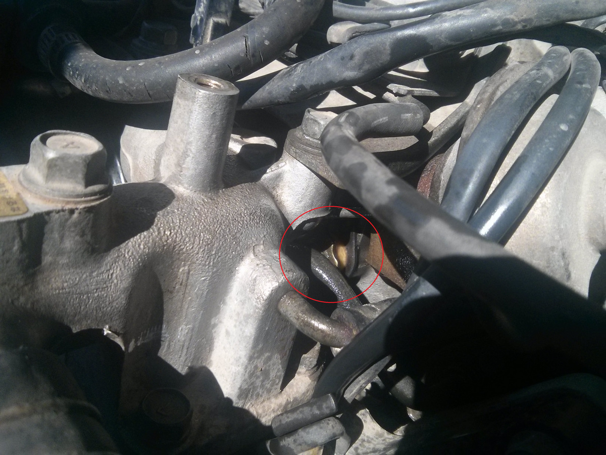

Прошу помочь разобраться с проблемой засасывания воздуха в движок в области оранжевой пластмасски, соединенной, как я понимаю, с клапаном системы рециркуляции отработавших газов (?). Движок при этом сильно тарахтит. Фото и видео прилагаю.

Делается просто: снимаешь паука, откручиваешь заслонки, откручиваешь эту самую пластмасску, вынимаешь ось заслонок.
Глушишь отверстие для оси заслонок, очень подходит монетка рублёвая или двух.
Ставишь паука на место и радуешься жизни.

Спасибо за ответ! Уточните, пожалуйста, если заглушить ось заслонок, как они будут регулироваться клапаном?

Никак, они там вообще не нужны. Недавно клиент с такой же проблемой приезжал, уехал довольный.

aassaa писал(а):ПЖ кури 14 листов
http://pajero4x4.ru/bbs/phpBB2/viewtopi ... 1%8B%D0%B5
что делать - тебе решать
Сборщик писал(а):Никак, они там вообще не нужны.
:roll:
Ну про "ненужны" может я и погорячился :*SORRY*: , но лечение пока самое простое, УДАЛИТЬ их.

Спасибо за ответы! Будем сымать :)
