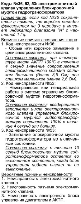

сабж в следующем , при переключении на 4ю передачу на 3000 подбрасыват до 3300 и выкидывает общую ошибку р0740 , замыканием контакта на диагностическом разъеме увидел ошибку 52 (лампочка N проморгала 5-2).
все началось вчера после катания по грязи , проехал около 100 км, после чего начало подбрасывать обороты при переключении на 4ю, масло было на нижней отметке hot (сегодня долил до верхней), рубиновое, без запаха гари и без пузырьков. Подскажите плиз, на сколько это все стремно и к чему готовиться.

Чё, хорошо отметили :) Мурзила вот чё кажет:
Походу фрикцион блокировки поджёг или подсточил. У мня тоже Р0741 вылазит, но эт типа совсем звездец - не хочет врубаца, а у тя похоже пока только запаздывает с включением.
На скока я думаю что знаю - это в бублике трабла, т.е. фрикцион тот в нём, ну и собсна бублик ремонтить.

Спасибо, Илюх. скорее всего так оно и есть , тк оттуда уже несколько месяцев стук идет)

Ой не факт, там ещё и соленоид может дурить.

пиэс, масло долил до верхней hot и обороты подбрасывать перестала ,вообще переключает как надо, но ошибка один фиг появляется

erro2r, у меня пока мута нету. По сути соленоид можно проверить митсушныим сканером. Вы мне номерок в личку черкните, попробуем.

да нифига, еще не смотрели , у меня работы вагон был, за последние две недели один выходной в воскресенье. что то сабж непонятный ошибку может выкинуть при переключении на 4ю , при езде на четвертой, а может и вообще не выкинуть . зависимость проследить не могу
