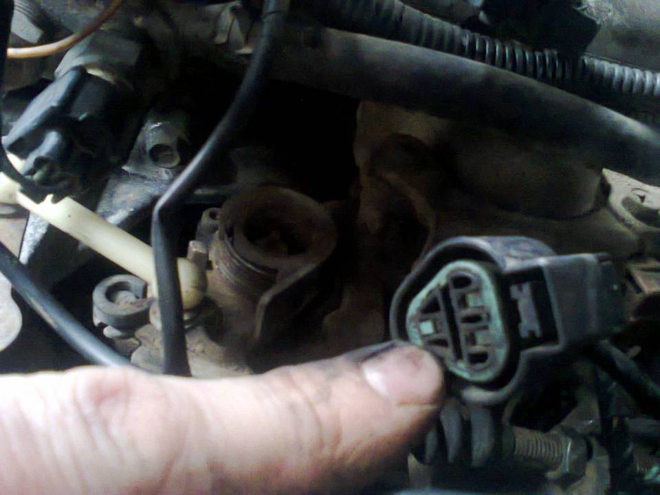

Всем доброго времени суток!
Имеем Паджеро 2, 1997г.в., рестайл, лев. руль , 4М40, АКПП V4AW3.
Проблема в неработающем кикдауне.
Стал копать:
1. кнопку кикдауна проверил
2. трос с тнвд на акпп проверил
3. ОД работает ( в движении при нажатии кнопки скидывает на 3 передачу)
Много прочитал про TPS , сунулся, а у меня его нет и кронштейна к которому его прикрутиь нет! Видно кто то из старых хозяев его ликвидировали.
Так что огромная просьба продайте кронштейн ( может у кого валяется плохой насос) и если у кого есть оригинальный номер датчика TPS.
Фото ТНВД и фишки ( наверное она и идет на TPS) прилагаю

MD 620874, фишка от тпс но ценник примерно 6тр
, я себе от жигулей поставил всё работает

Принял! Спасибо!
Теперь надо кронштейн искать.
Ребята помогайте!
Может у кого прогы по насосам есть, номерок бы кронштейна?!
