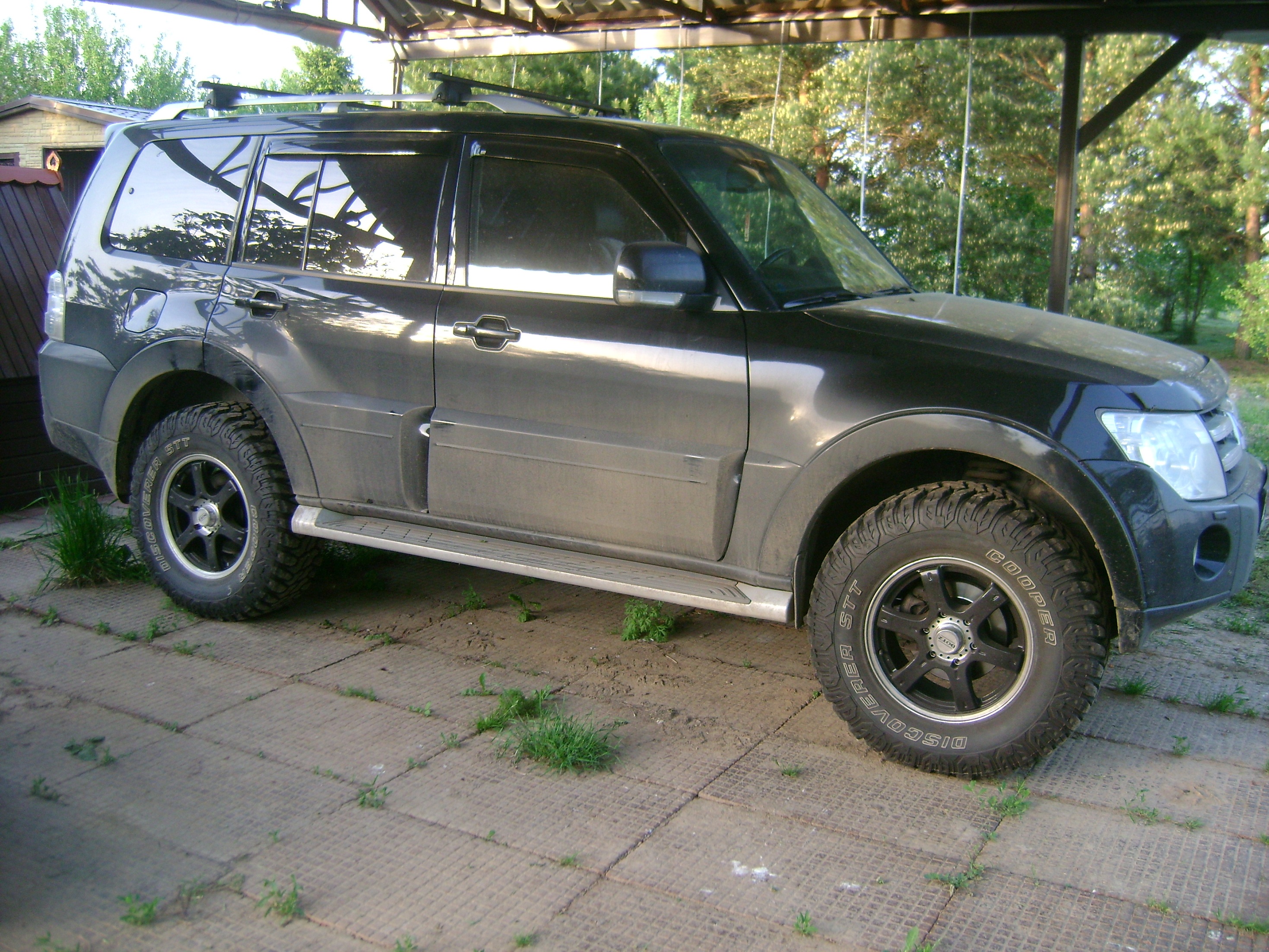

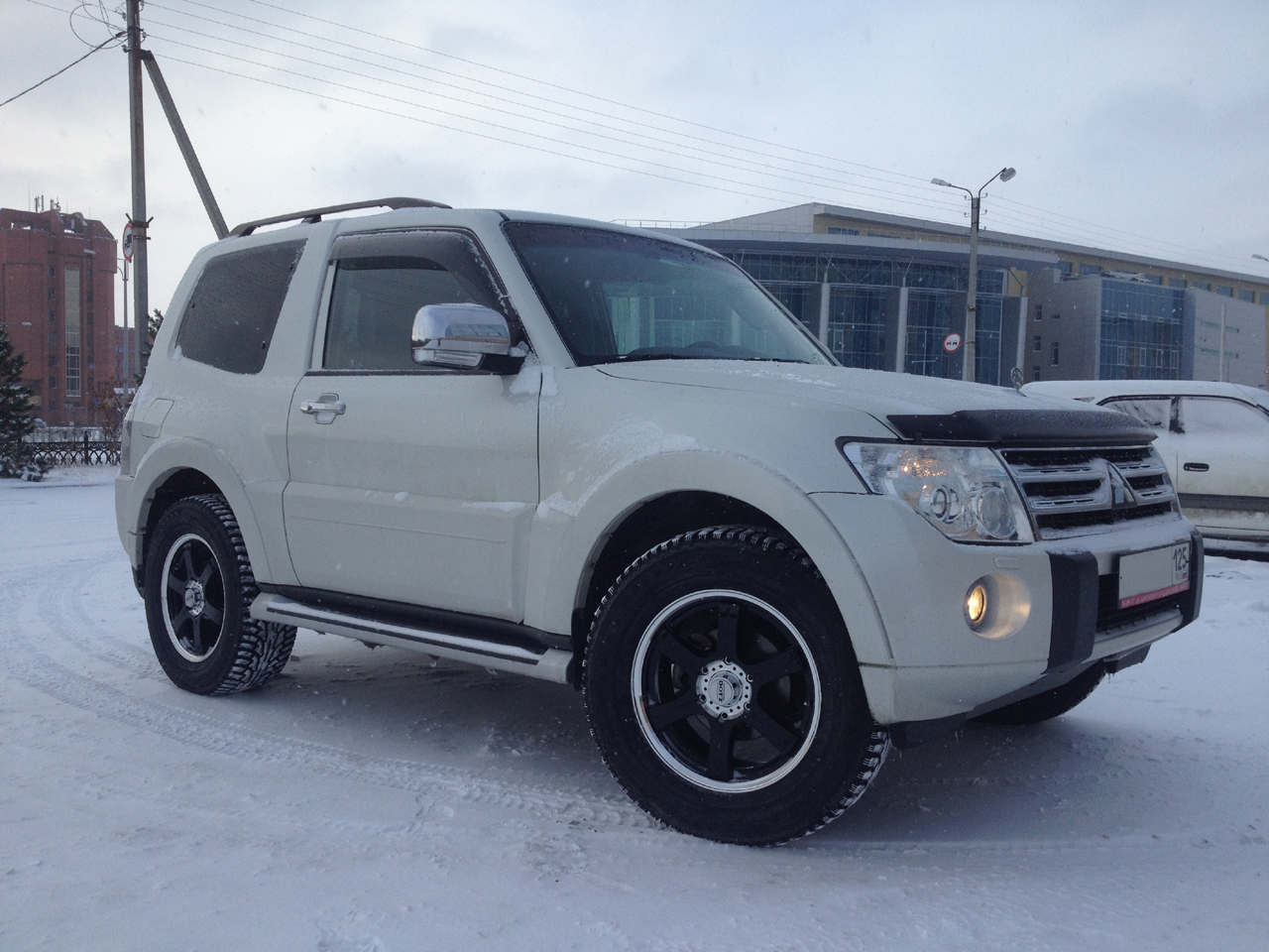

Может кому пригодится...
Dotz Crunch, литой 8x18 6*139,7 ET35 Dia67,1 Black Polished - на колесах;
диаметр отверстия для гайки в диске около 24мм
Легковая шина Nokian HKPL SUV 5 275/60 R18 117T - експерсс шина;
гайки конус Ellis N626 M12 1,5 L37 звезда и ключи Bimecc CSTL21 21 звезда - спб колесо.
...вот как-то так...

На белом тоже клево смотрится :*THUMBS UP*:

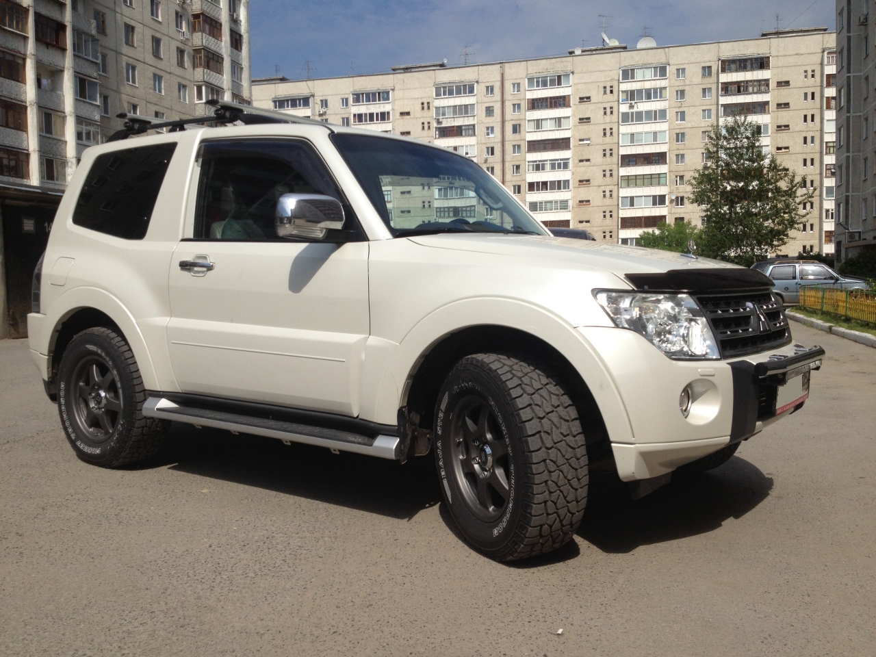

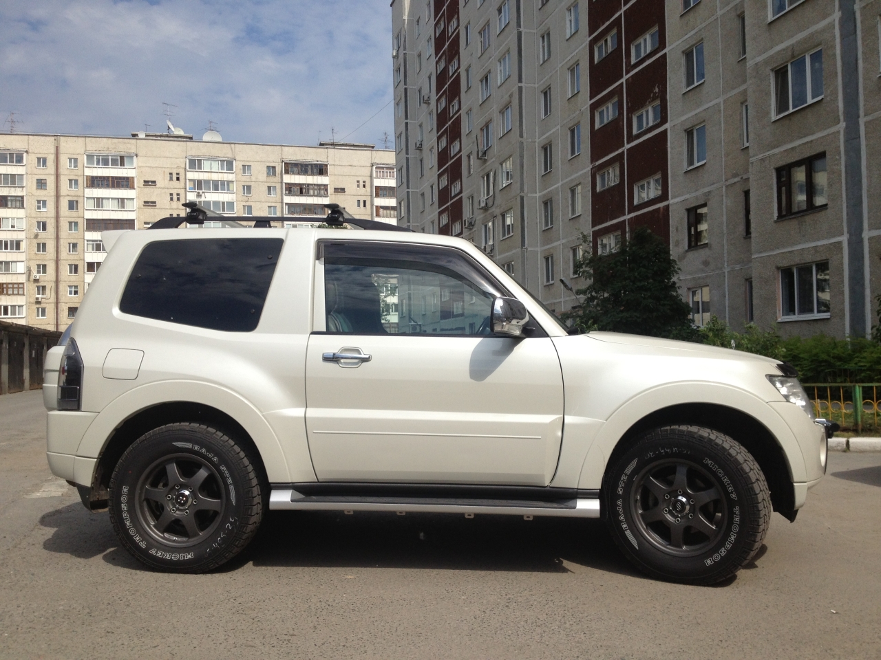

На лето, получилось ;)
Enkei SK45 8x17 6x139.7 ET38 Dia 67.1 MGM (6562)
Mickey Thompson Baja STZ 265/65 R17 120/117R
гайки те же.
http://mosautoshina.ru
цена вопроса с доставкой, балансировкой около 90тыр за 5 колес.

pahastar22 писал(а):На лето, получилось ;)
гайки те же.
Смотрится красиво. Но выезжая в грязь замучаетесь из них глину выковыривать. При поездках вне дорог - категорически не советую.
С уважением, Александр.

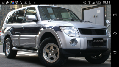

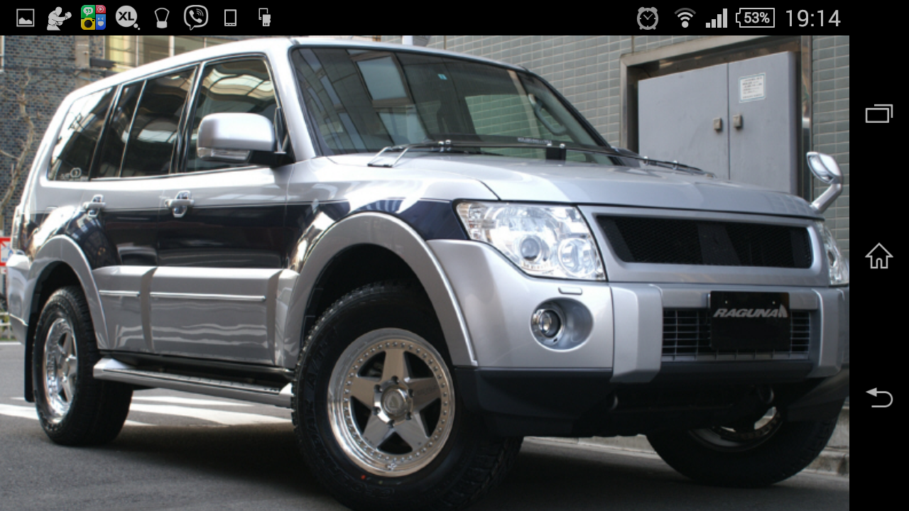

Вот так смотрится RAGUNA на П4 :8-):
8999О259О96
АлександрК
Сообщения: 2821
Двигатель:: 4D56, 6G72, 4N15
Откуда: Россия
Благодарил (а): 174 раза
Поблагодарили: 136 раз
Re: Диски на четверку
Сообщение АлександрК »
Стёпка писал(а):Вот так смотрится RAGUNA на П4 :8-):
Жаль что у нас нет П4 двух цветных... Извините за офф.
