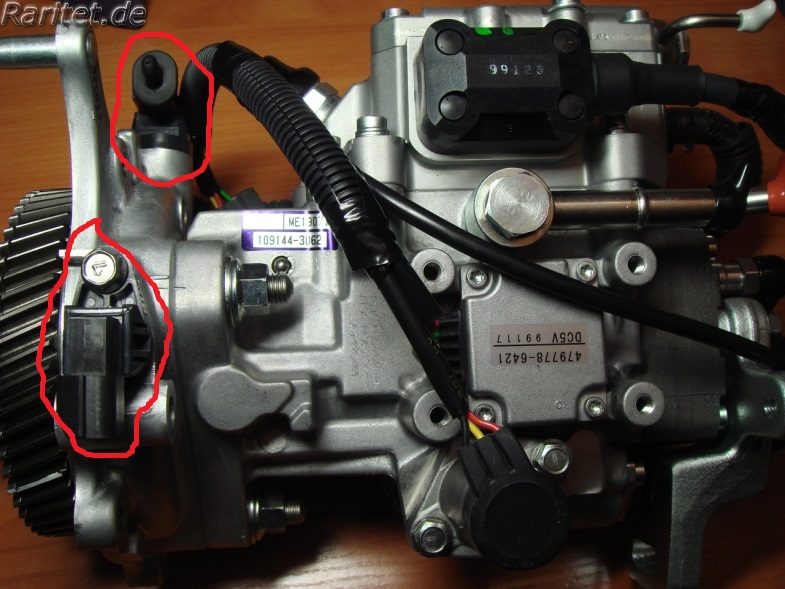

Извини это он датчик или она проводка
Вчера я его смотрел он сверху разьем сдернуть не получилось упирается в корпус интересно он там один датчик или еще такой же есть.
Думаю заказать этот датчик но каталажный в екзисте не понятный
Митсубан поджера 3 год 2003 4м41 егр Электронный заглушен при пробеге 270т
Vitalya-74
Сообщения: 3998
Зарегистрирован: 30 дек 2007, 13:01
Двигатель:: 4М41
Мой автомобиль(и):: Pajero
Откуда: Челябинск
Откуда: Уссурийск, Белогорск и уже Челябинск [74]
Поблагодарили: 150 раз
Re: коды ошибок
Сообщение Vitalya-74 »
ME 203180 Это датчик. Их там два. Но тебе нужна проводка. Её можно и перепаять.
Москвич-412, Corolla-88 дв.4е;Crown-89.дв.2LTE; Chaser-90 дв.1G-GE; RVR-95 дв.4D65; Land Cruiser Prado-95 дв.1KZ-TE; Bighorn-99 дв.4JX1; Toyota Harrier-99 дв.5S; Pajero-3-2000 дв.4M41/г.в; AUDI A6 allroad quattro 2007 г.в
sergks26
Сообщения: 274
Зарегистрирован: 29 янв 2014, 11:26
Мой автомобиль(и):: Митсубиси поджеро 3 год2003
Откуда: Нефтекумск
Откуда: ЯНАО МУРАВЛЕНКО
Re: коды ошибок
Сообщение sergks26 »
Vitalya-74 писал(а):ME 203180 Это датчик. Их там два. Но тебе нужна проводка. Её можно и перепаять.
Почему ты считаешь что это проводка проводка в нормальном состоянии можно сказать что навая, или у нее какие то болячки есть. К стате датчик заказал но мне кажется что он там один на схеме он 955
И вроде другого нет
И вроде другого нет

Может второй не на тнвд стоит я именно с этого датчика скидывал фишку и ошибка выскакивала 21 провада элостичные еше не рассохлись фишка тоже в норме и у меня там все чисто и девственно еще не кто не лазил. Даже клипсы все целые проводки.

Вам кажется а я знаю. Их там два. Знаешь как в фильме: "Видишь суслика"?
"Нет".
"А он там есть"!
Почему считаю что это проводка? Так из опыта. Видел только один не исправный датчик и тот сломанный. Но бывает конечно. Тебе одного хватит. Они взаимозаменяемые. Одним проверишь оба.
Тут на моём видео их тоже прекрасно видно. http://www.youtube.com/watch?v=KVN-LX0KMMA

Вот теперь я суслика увидил там у меня пластина стоит по этому я и не увидил. Так они оба идинтичны или все таки разные котолажные номера. Проста машинку иногда при заводке иногда сильно подтряхивает по ланчу все исправно тока эта ошибка уже три раза выстрелила. И вопрос если один крякнет машину не заведешь или всетаки пудет реботать пока второй не умрет. На этом разьем я отсоеденял но снять не смог я писал машина один раз завелась после чего нажал на газ заглохла и завести уже не смог горел джекичан и ошибка21. Востоновил стер ошибку и завел.

Датчики одинаковые. Верхний даёт сигнал для ЭБУ и влияет на работу. Боковой для тахометра и всё. Но в литературе данные что один дублирует другого, это ерунда.
