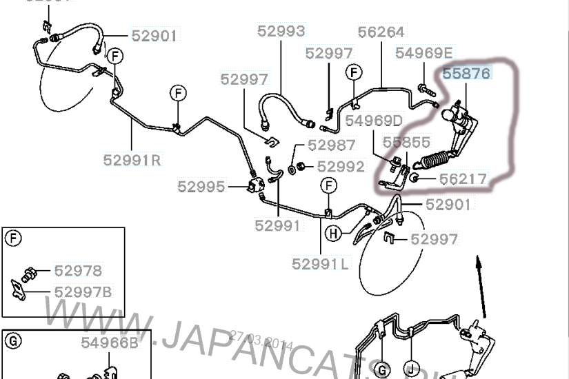

Олег 13 писал(а):
shakti-pepel писал(а):может колдун, неравномерно распределят тормозные усилия
я тоже по опыту на него думал,так мне сказали что в АБС его нет!!!
я бы посмотрел за задним левым колесом, может все-таки есть регулятор давления, у меня абс и есть регулятор я просто его колдуном обозвал

сразу всем отвечу))Задним суппортам была проведена ревизия))с заменой направляющих суппорта на новые , направлющих колодок ,тоже на новое, вапрос в другом..почему передок не тормозит...на нем колодки должны лететь чаще!!да и с аутом жены сравнить тот только нажал как в копанный!!ездил тут на нем как ученик)
Вот моя заднея магистраль по вину в экзисте
переднея тормозная магистраль

55876 - это чо?
У меня та-же фигня - 3 задних = 1 передний комплект. Но вот этой мульки нема... Походу и есть какой-то регулятор. Посмари чо это.

трёхсотый писал(а):55876 - это чо?
Valve, brake fluid proportioning-Клапан тормозной жидкости дозирования))))))))))
