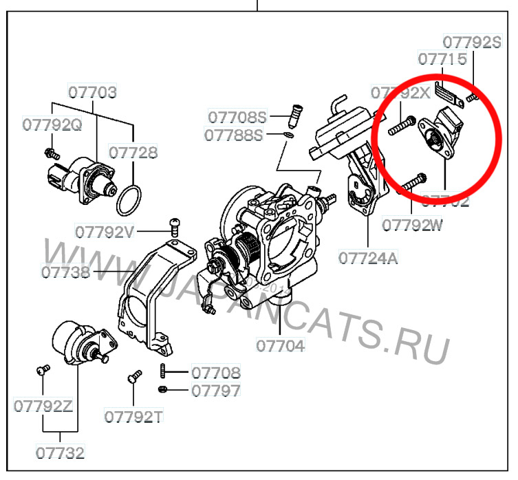

Походу TPS надо регулировать, еси трогали.
По мурзилке, с промером сопротивления....

трехсотый правильно все описал
есть такой спец тут на форуме - zilla
он эту деталюгу точно знает как крутить
а в мануале про нее тоже должно быть что то написано
