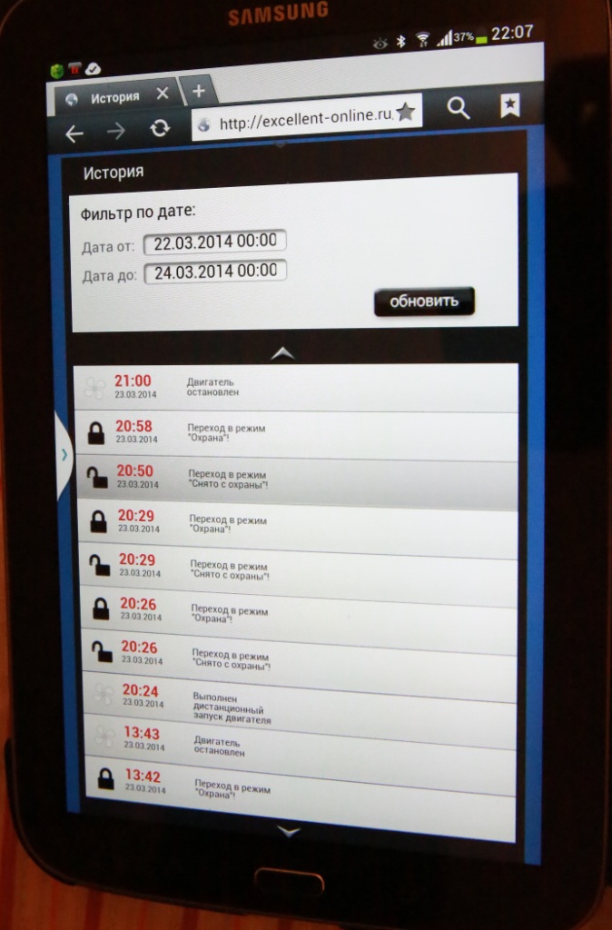

23.03.2014 г. в 13:42 я вернулся домой, поставил машину на сигнализацию и пошел по своим делам (выпивал))). Через минуту турботаймер отключился, мотор остановился. На скриншоте время 13:42, 13:43.
Примерно в 20:55 я, разговаривая по телефону на балконе (ключи от машины были в кармане куртки) вдруг увидел, что моя машина заведена. Сразу же спросил жену про планшет (может дети случайно завели), но планшет никто не трогал (таймеры автозапуска не использовались). Я кинулся к машине. Подошел к ней. Она на охране и заведена. В машине никого не было. Неподалеку стояли две машины 6-ка бежевая (внутри 5 человек) и 8-ка тонированная, где было 4 человека. Я отключил сигнализацию, заглушил двигатель, поставил на охрану. Подошел к машинам, 6-ка сразу быстро уехала, а в 8-ке (тоже уехала) увидел мельком светящиеся мониторы толи ноутбуков, толи планшетов. Госномер запомнил, сообщил в полицию и на утро его уже забыл. Сидевшим в машине людям было примерно по 20-25 лет.
Поняв, наконец то, произошедшее, и будучи в нетрезвом виде, я попросил своего соседа отогнать (вместе со мной) машину на платную стоянку. Он (сосед) вышел через 5 минут. Я снял машину с охраны, завел двигатель, и он отогнал машину на стоянку.
По возвращению домой, я увидел (с окна) ту же 6-ку на том же месте. Вызвал полицию и пошел на улицу встречать ее. Но на тот момент 6-ка уже уехала. А полиция забрала меня в отделение для подачи заявления. Примерно в 22:40 я со следователем приехал на стоянку, где я ему открыл машину и он проводил «следственные действия»))).
В журнале истории видно, что машина завелась в 20:24, когда я был дома. Далее три раза ее снимали с охраны и ставили на охрану. Если я и мог по пьяни завести машину и забыть про это, но я точно физически не имел возможности отключать сигнализацию. А она отключалась 3 раза. При чем когда я подбежал к машине, я ее снял с охраны, заглушил двигатель и поставил на охрану. А в журнале эти события не «прописались». Отразилась только остановка мотора. Далее минут через 5 я опять снимал охрану, заводил двигатель, перегонял автомобиль, по итогам ставил на охрану, и эти события в журнал не «вписались». А когда я в 11-м часу приехал с следаком и так же снимал с охраны и ставил на охрану, эти события уже «прописались» в журнале.
Каким образом угонщики смогли «влезть» в, вроде надежную сигналку – непонятно. По утру я отогнал машину в Автофор, где мне перепрописали брелки, поставили блокировку ТНВД, подключили иммобилайзер от сигнализации. Достаточно ли этого для предотвращения повторной попытки угона? А она, наверняка, будет. Поскольку машина в принципе не угоняемая, и еще подготовленная для бездора – наверняка это заказ.
Еще один момент. На машине было два ключа. Один рабочий, а из второго вытащили метку и воткнули ее в автозапуск на сигналке. Т. е. второй ключ – просто болванка, которой машину уже не заведешь. Я пробовал – машина не заводится, но!!! Я завел машину с автозапуска, снял с охраны, вставил болванку ключа, ожидая, что машина заглохнет, но она не заглохла не через 2 минуты (время работы турботаймера) ни потом. Я таким образом ездил еще 10 минут. Похоже штатный иммобилайзер был кем то отключен)). За время владения машиной, я один раз оставлял ее в незнакомом мне сервисе на несколько дней с ключами и брелком от сигналки. Это было примерно 2 месяца назад. Может там как то «скопировали» брелок и отключили штатный иммобилайзер? А был ли он отключен? Ведь завезти я машину не смог болванкой ключа, но посредством автозапуска я передвигался на машине без органичений))
Кто сможет рассказать, каким образом на меня покушались, и что надо сделать для предотвращения таких попыток? Еще стоит замок капота, но, думается, что угонщики и не полезли бы под капот.

Это и есть основная ДЫРИЩА автозапуска.letushev писал(а): На машине было два ключа. Один рабочий, а из второго вытащили метку и воткнули ее в автозапуск на сигналке. Т. е. второй ключ – просто болванка, которой машину уже не заведешь. Я пробовал – машина не заводится, но!!! Я завел машину с автозапуска, снял с охраны, вставил болванку ключа, ожидая, что машина заглохнет, но она не заглохла не через 2 минуты (время работы турботаймера) ни потом. Я таким образом ездил еще 10 минут. Похоже штатный иммобилайзер был кем то отключен)). За время владения машиной, я один раз оставлял ее в незнакомом мне сервисе на несколько дней с ключами и брелком от сигналки. Это было примерно 2 месяца назад. Может там как то «скопировали» брелок и отключили штатный иммобилайзер? А был ли он отключен? Ведь завезти я машину не смог болванкой ключа, но посредством автозапуска я передвигался на машине без органичений))
Тоесть при процедуре автозапуска происходит опрос иммо.
Далие открывается машина, снятие с охраны, машина не глушится. Вставляется болванка ключа, или "сворачивается" замок.
И всё поехали. Ибо опрос метки уже был в момент автозапуска, и не будет до следующего запуска двигателя.
Вывод:
Нужен дополнительный иммобилайзер с датчиком движения и меткой присутствия владельца.
Но и механнику естественно не отменяется.
И конечно месяцок подержите машину на стоянке, чтоб небыло повторов.
Можно ещё проверить что там имеется в возможностях сигналки. Тоесть сменить пароли/логины.
Ну как то так.
