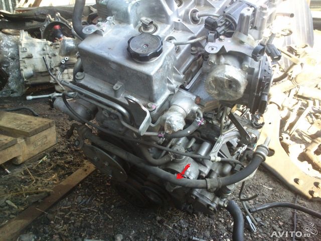

Хотел тож поменять этот датчик на 4М41. Датчик купил, а вот куда его прикрутить на двигатель так и не нашел. Даже проводки никакой нет под турбиной, выше масляного фильтра. Если у кого будет возможность сфотографировать место где он стоит. На форуме конечно есть некоторые фото, но так и не нашел.

стоит на вакумном насосе-помеченно стрелкойAndreas писал(а):Хотел тож поменять этот датчик на 4М41. Датчик купил, а вот куда его прикрутить на двигатель так и не нашел. Даже проводки никакой нет под турбиной, выше масляного фильтра. Если у кого будет возможность сфотографировать место где он стоит. На форуме конечно есть некоторые фото, но так и не нашел.

А это какой двигатель на фотографии? Все приехали. Где же он? спереди двигла или все-ж таки слева?

походу слева со стороны тнвд,посередине блока.между стартером и тнвдAndreas писал(а):А это какой двигатель на фотографии? Все приехали. Где же он? спереди двигла или все-ж таки слева?
