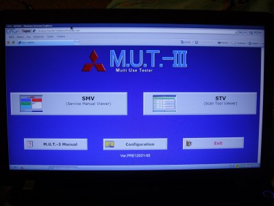

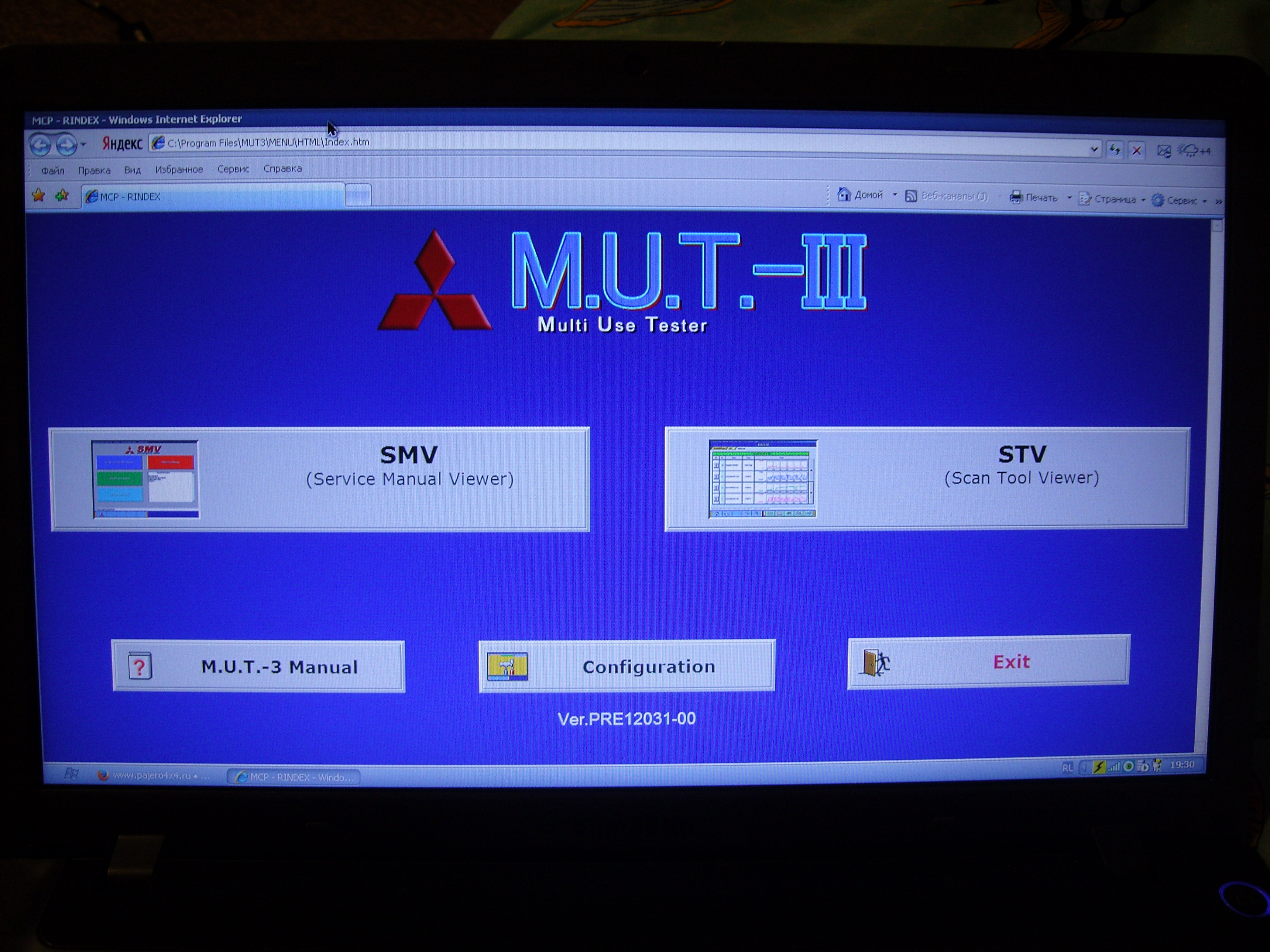

ruskos писал(а): Так в том и вопрос- сканер у них не MUT а LUNCH который вроде как не делает распечатки. Короче мутный сервис.
Берешь фотоаппарат,наводишь на экран с данными....
Так Муть выглядит
Так Муть выглядит
А может какая прога хорошая есть под ELM, которая выдает на наших машинках больше параметров? На предыдущей машине(америкосе) ELM видел больше параметров.
