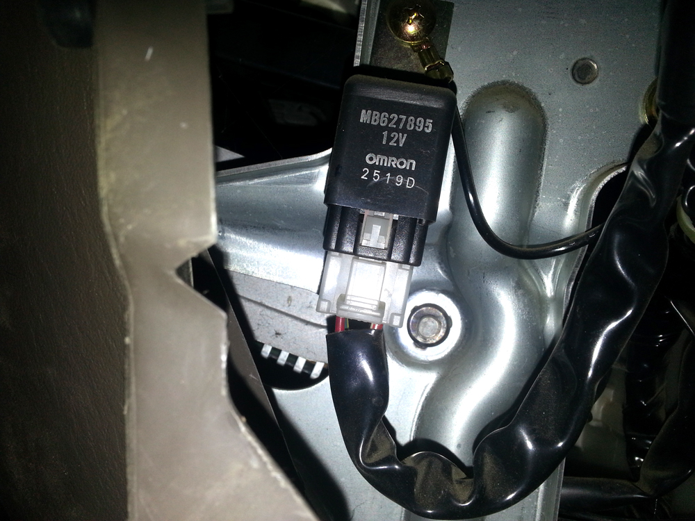

Паджеро спорт 99 г.в., ставил фильтр салона и обнаруджил слева за бардочком реле разомкнутое, поспешил воткнуть провод в него рядом болтался, что за реле подскажите? по схеме с подходяшим номером нашел только реле заднего хода, но вроде как оно слева под водителем

Противотуманки на машине есть?

shakti-pepel писал(а):Паджеро спорт 99 г.в., ставил фильтр салона и обнаруджил слева за бардочком реле разомкнутое, поспешил воткнуть провод в него рядом болтался, что за реле подскажите? по схеме с подходяшим номером нашел только реле заднего хода, но вроде как оно слева под водителем
Реле задних противотуманных фар :)

спасибо! есть такие на задке

shakti-pepel писал(а):спасибо! есть такие на задке
Они до подключения этого реле работали?
И ещё.
На аватарке силовой бампер спереди, а противотуманок не видно.
Может это реле на передние противотуманки?

Нет, на передние в блоке предохранителей под капотом.

противотуманки и спереди и сзади есть, на передние сейчас доп свет стоит, а вот задние никогда не работали, теперь когда подключил реле попробую пожомкать клавишу

shakti-pepel писал(а): противотуманки и спереди и сзади есть, на передние сейчас доп свет стоит, а вот задние никогда не работали, теперь когда подключил реле попробую пожомкать клавишу
Независимо от того будет гореть сзади, индикация на панели приборов должна гореть если всё правильно и целы предохранители. :)

У меня этого реле там нету...Искал специально,хотел подключить через него и кнопку Зад.ПТФ(которых уже нет) Доп.свет. ПТФ сзади когда стояли работали... Спорт 2007г комплектация ГЛХ (без рейлингов и передних птф) Подскажите пжл, где оно еще может стоять?
