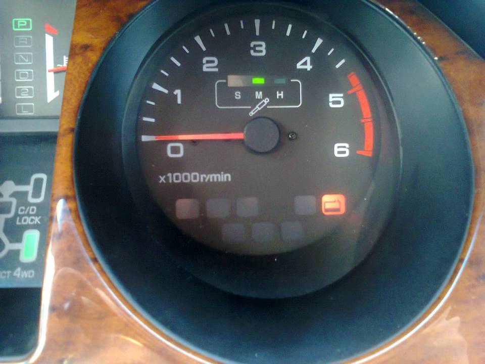

Всем доброго времени суток!
Паджеро 2 1998г 2.8 автомат рестайл
Подскажите где находится датчик уровня охлаждающей жидкости, все облазил не нашел,а лампочка на панели горит ::-(:

Ммм,а как он выглядит?

Что-то такого у себя и не видел. Две машины 1998 года, рестайл, только на МКПП. И в схемах не встречался. Как значок выглядит?
Может чего не знаю.... Датчик такой полезная штука. Поставил бы себе.

Да да чо за лампочка то горит

Нашел такую лампочку о_О
http://nakhodka.info/forum/forum30/topic849/ 14 пост и ниже

Действительно охлаждение..... Мне уже интересно, буду икать в литературе....

Может это лампа уровня воды в бачке омывателя ветрового стекла? Про охлаждение ничего не нашел. И сколько в машине копался никаких датчиков уровня в системе охлаждения не видел.... Раскручу панель сегодня посмотрю цвет провода к этой лампе, может чего проясниться.

Специалист сказал что это датчик ОМЫВАЙКИ
На ож нет датчиков.
Нуна долить омывайки и прозвонить датчик.

Разобрался-- это лампа омывателя фар. Вот оно оказывается как бывает!

Расширитель и радиатор(менял не раз и не два, протыкал ветками) у меня точно были и есть без всяких электродатчиков. Модификация одной машины, такая же, с регулируемыми аммортизаторами. Правда вспоминая ВАЗ-2109, я знаю, что на них ставили расширитель и с датчиком уровня и без. Может тут такая же фигня?
Фото расширителя в студию! :)

Ура! Мы все вместе разобрались! Но теперь у меня вопрос, у всех этот датчик уровня в бачке с омывателем, или у избраных? Сколько раз у меня вода кончалась, а лампа не горела....и я не знал что такая у меня есть...

Разобрался до конца... На фары датчик есть, на лобовое стекло точно нет.... Почему, непонятно...:*DONT_KNOW*:

В японской модификации тоже нет...
Прикол... в японской модификации датчика нет и на фары...

Датчик есть только на фары. Тема всплывает с завидной регулярностю.

у меня тоже есть эта лампочка с таким же функционалом

Это просто ппц :]:-O: , у меня паджерик уже 10 лет и я исправно доливал антифриз по призыву данной лампы! Это же надо поставить датчик на самую ненужную хрень (фары), лучше бы поставили на главную омывашку! Да и иконку на приборке по другому как уровень ОЖ расценивать сложно! :]:-O: Ещё и тему запихнули в дизель!

Блин, ну неужели не видно отсутствия датчика уровня в расширительтном бачке?
Надеялись на ипонское колдовство?))
