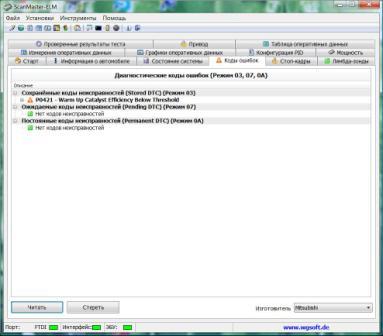

Радость моя от расхода и динамики была недолгой, спустя 50 км комп зажег SES. Считав ошибку обнаружил картину
Стоп-кадр
Стоп-кадр

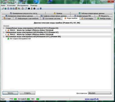

Расстроившись сбросил ошибку и проехав примерно 50 км в спокойном режиме получил :
Снова через 50 км
Снова через 50 км

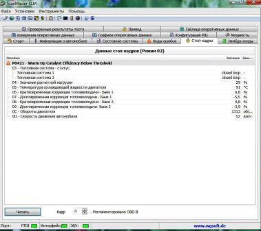

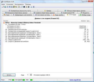

Стоп-кадр
Стоп-кадр
Все погодно топливные условия одинаковы в обоих случаях.

Ошибка опять вылезла, но не через 50 км а через 20. При этом примерно за 2-3 минуты проявился тупняк с перескоками 2-3 передача. Авто слегка замедлилось (на спуске с моста) и приборка засияла :]:-O: .
P.S под машиной при прогреве заметен конденсат в районе между передним правым колесом и пассажирским сиденьем.
Звук выхлопа субъективно не изменился.
