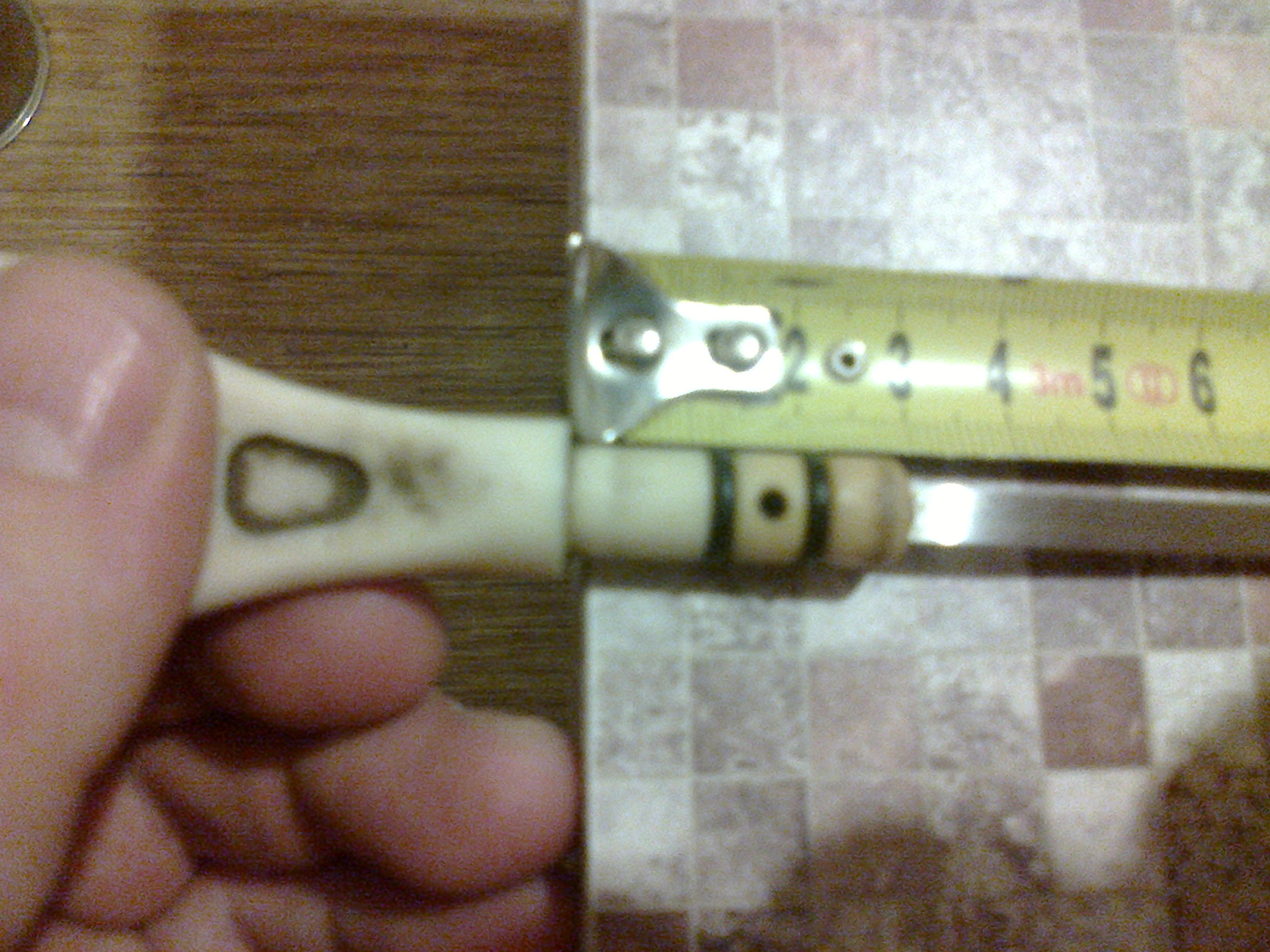

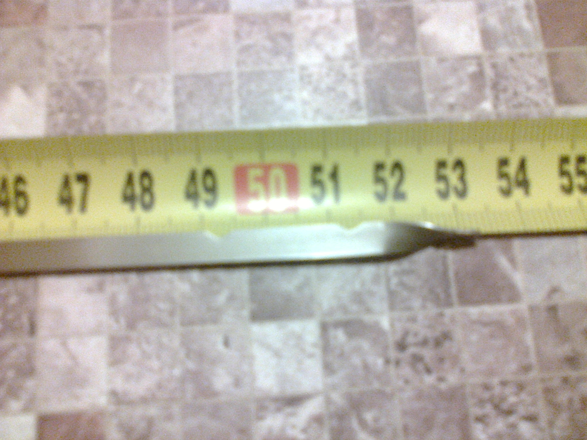

Доброго времени суток. Поменял двигатель Pajero Sport 2000г. 3.0 бензин. Старый щуп негоден. Не могу определить нужный уровень масла. Нужна помощь: какая длина щупа в см(мм) от ручки(где он упирается в двигатель) до нижнего уровня.

493мм - МАХ, 513 - MIN
