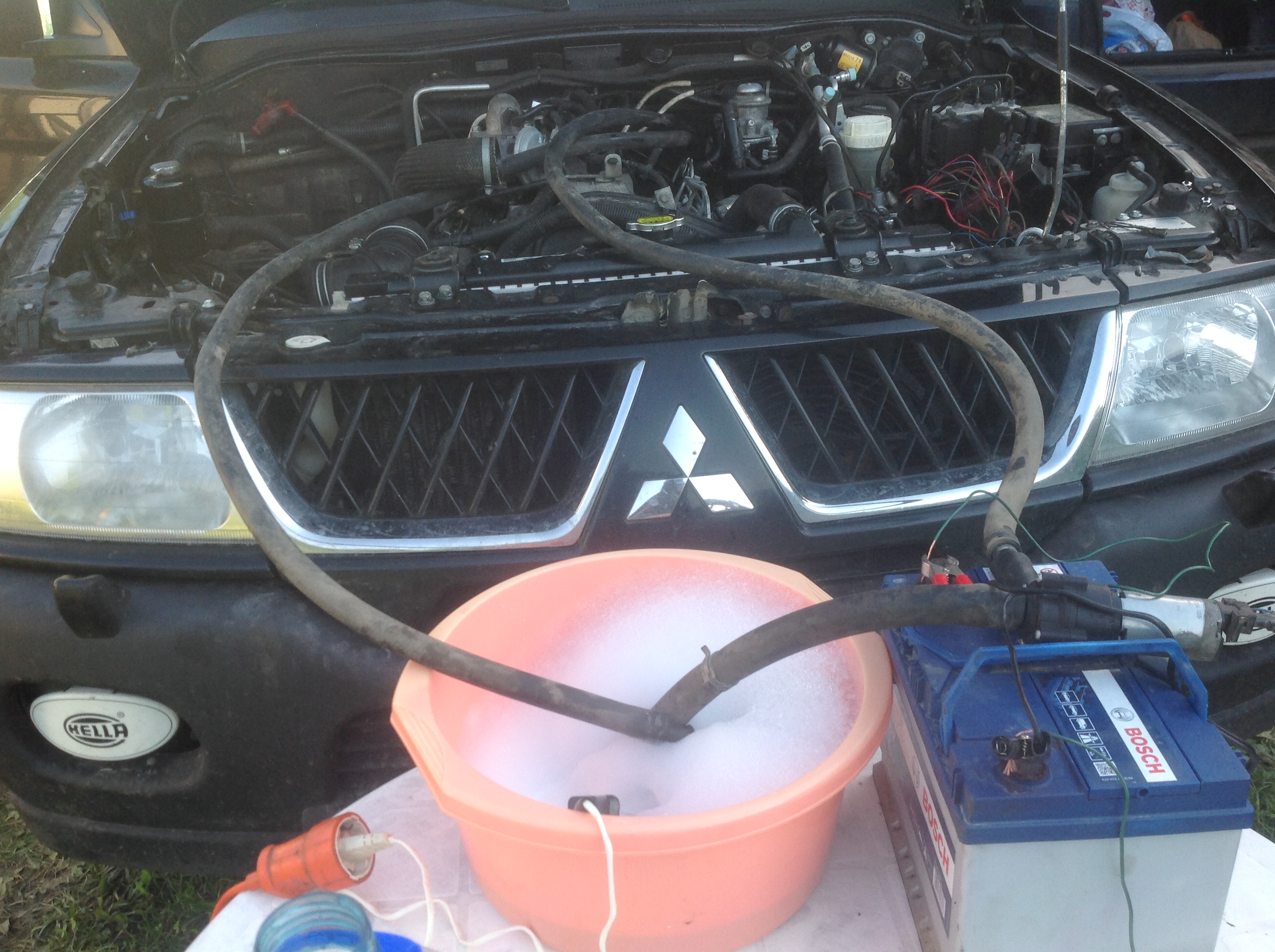

я мыл порошком для посудомойки из ашана. залил воду, сыпанул горсть, полчаса на холостых с подгазовкой.
МПС 2005 6G72 (GRHEL6) GLS(WIDE),4FA/T LHD

и какой результат на выходе был?

Средства для посудомоек разъедают алюминий.mehanik писал(а):я мыл порошком для посудомойки из ашана. залил воду, сыпанул горсть, полчаса на холостых с подгазовкой.
В антифризе используют дистиллированную или деионизированную воду, которая не содержит минеральных веществ и не даёт накипь.SmoAG писал(а):Простите, но в любом антифризе 50% воды (если не крайний север) и эта вода современем и от химических реакция выпадает в накипь и намертво прикипает к трубкам и сотам радиатора.
Калгон вообще не удаляет накипь, он снижает жёсткость воды и уменьшает образование накипи.SmoAG писал(а):что по вашему должен отмыть порошок для посудомоечных машин? уж брать тогда колгон и им отмывать, он агресивный, хорошо удаляет накипь, правда не знаю как он относится к алюминию.
Лучше всего Трилон Б, он же ЭДТА. На худой конец лимонная кислота.
После реагента тщательно промыть дистиллированной или деионизированной водой!
