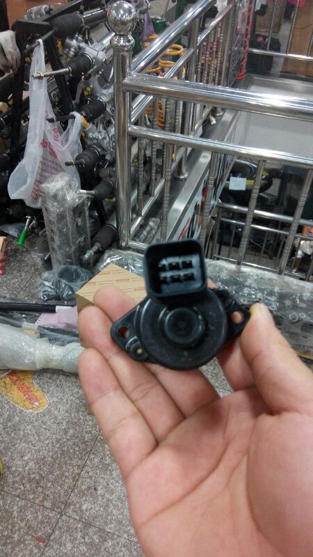

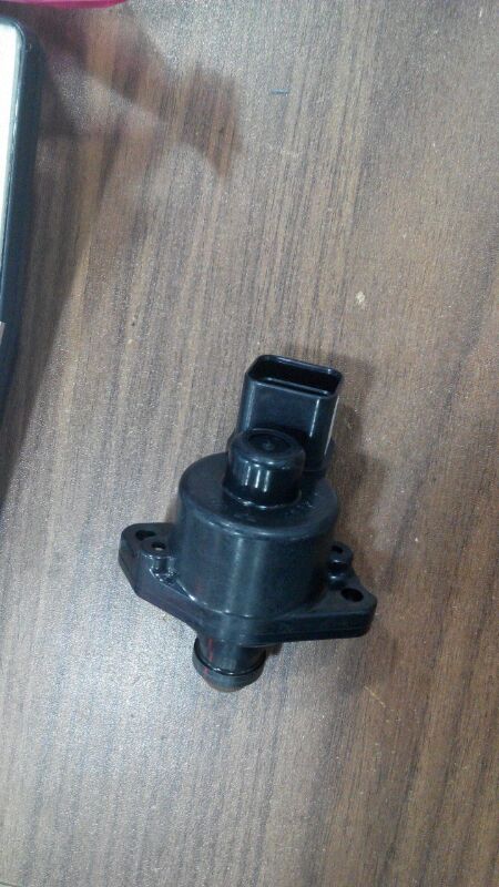

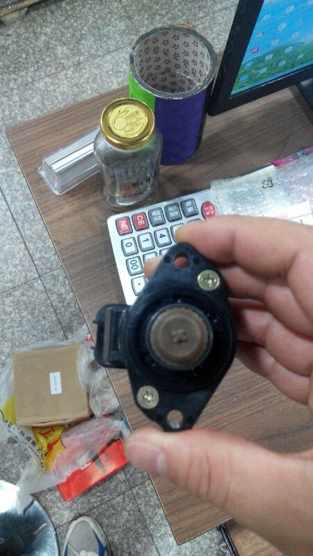

Соратники, нашел по доступной цене моторчик ХХ. Только не пойму, подойдет ли эта запчасть или чего-то ей не хватает. Фотографии запчасти прикреплены.

Нет, все есть, только надо проверить сопротивление обмоток.

ЯпонеЦ писал(а):Нет, все есть, только надо проверить сопротивление обмоток.
говорят, что он новый вообще... или все равно нужно сопротивление проверить?

pajero696 писал(а):Если не из магаза... :WhiteVoid_2: ???!!!
из магаза похоже
