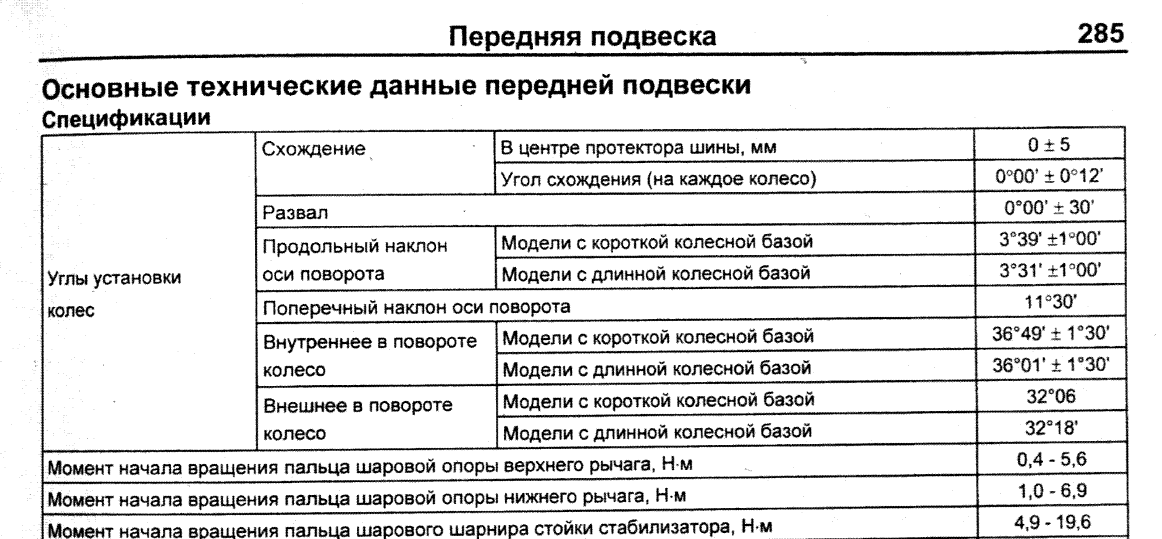

Вчера был на ТО для смазки регулировочных болтов. После смазки отрегулировали сход-развал. Кастер казался в красной зоне, все в зеленой, а вот этот кастер в красной. Показания кастера одинаковы но в красной зоне. Дилеры говорят, что на четверках невозможно отрегулировать. Про кузов и подвеску не надо машина прошла 8000 км. Может кто сталкивался с подобным.

Ну да. :) Видимо эти цифры из пальца высосаны. :) Почитайте эту тему, думаю вопросы отпадут http://www.pajero4x4.ru/bbs/phpBB2/view ... 1%82%D1%8B

Я просто спрашиваю надо нагибать дилера чтоб было все в зеленом или нет. Машина вроде идет нормально ни куда ни ведет ни тянет. Распечатка в гараже посмотрю параметры кастера и завтра покажу скан.
