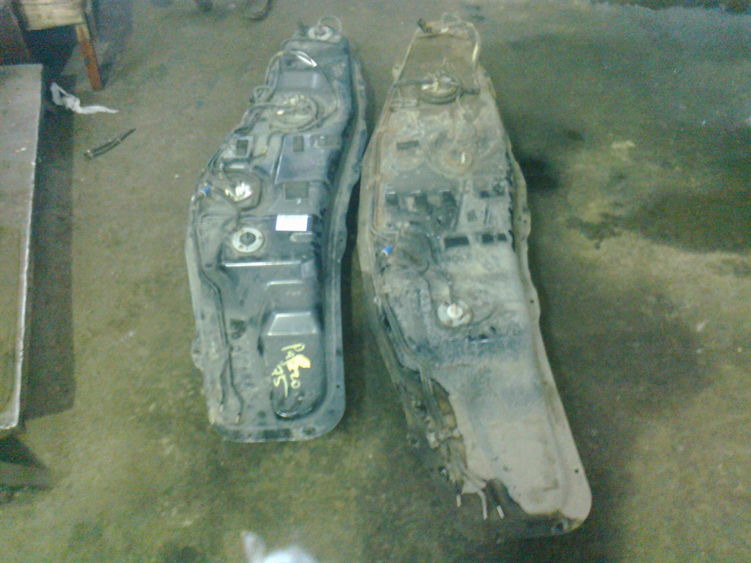

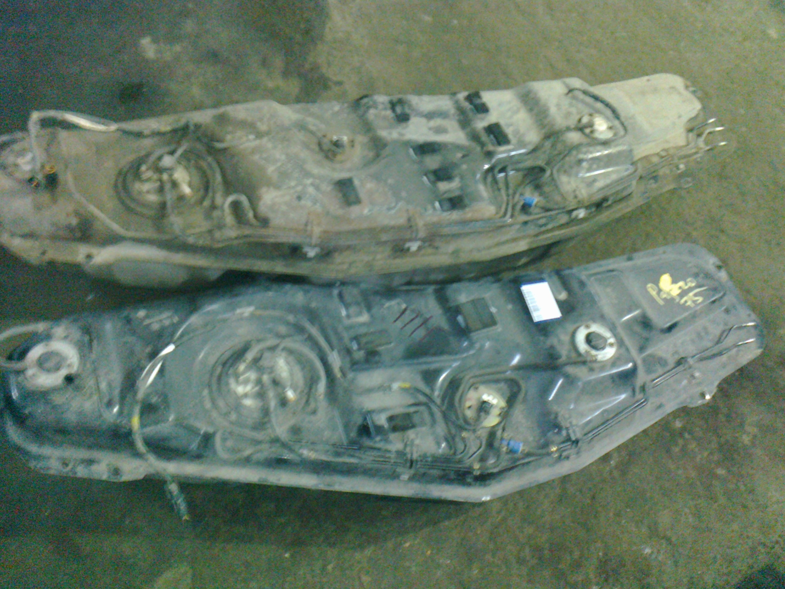

Заказывал бензобак себе но прислали не тот. Подскажите если кто знает от какой прислали и можно ли похимичив поставить себе или все таки другой. Мой бак с права тот что погрязней. Спасибо.

От паджерика коротыша помоему.

Сделать можно все, но колхозить нужно будет очень много и оно того не стоит.

Это бак от коротыша.я себе временно такой ставил,тоже привезли ошибочно.с зади почти подходит,спереди крепежи из угольника делал,и ленты немного не подходят.+он меньше литров на тридцать,и бензонасос ,фильтр уже не поменяешь через лючок(он не совпадает+датчик уровня топлива надо родной от бака,свой не подходит) проще продать и купить длинный,причем пофиг дизель,бензин и год,можно от4-ки,что я в итоге и сделал.удачи в ремонте.P.s за одно и горловину поменяй на медную трубку.

А от 4-ки сложно поставить, сильно отличается

Такой же.разница только бензин-дизель и то не глобальная.
