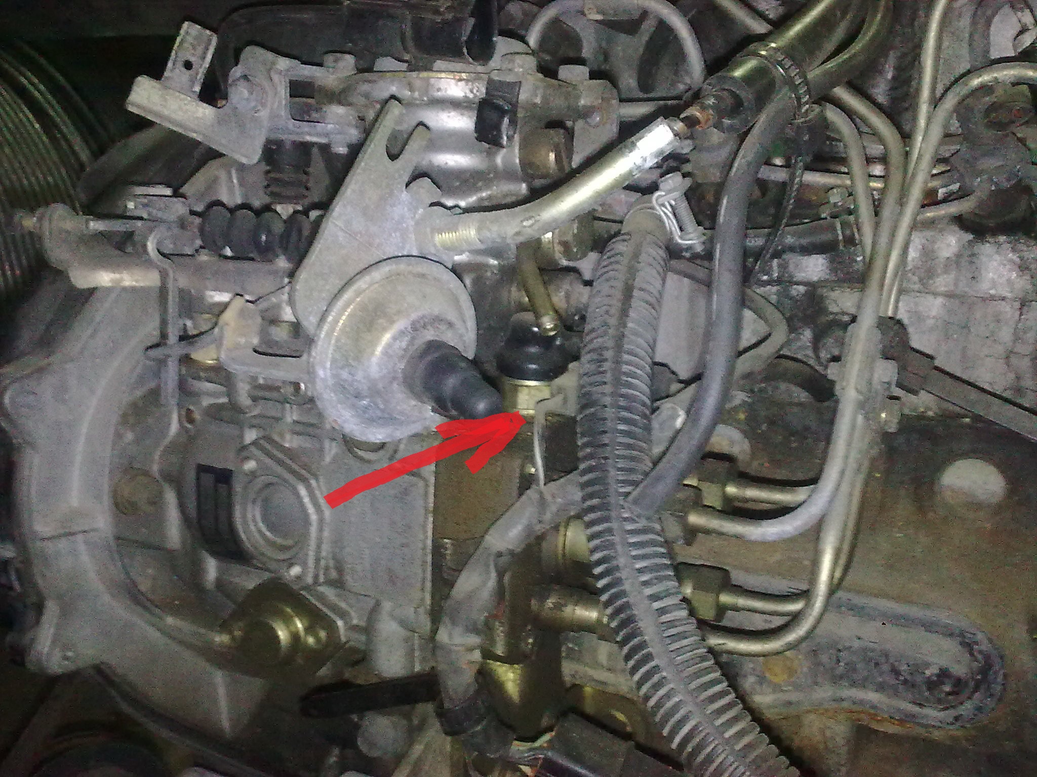

Короче, стартер крутит, а машина не заводится, пробежав у меня менее тысячи, встала и не хочет заводится.

Вообщем, в субботу собрался ехать, а машина не заводится.
Два дня изучал мануал по сигнализации, проводил эксперименты, дистанционно включил и отключил «Валет» и вроде и Антихайджек».
Сигнализация работает, вроде, как и положено, лампочка моргает в медленном режиме, при открытии дверей загорается, но … все осталось по прежнему. Стартер крутит, а движка не заводится!!!
Да, и еще, перестал включаться ППП. Ни с брелка, ни с кнопки. Может он движок как-то блокирует?
Может что-то спецы на сервисе начудили, но ведь там завел, выехал и проехал полторы сотни км, из них сто по бездорожью. Может, какие то реле сгорели, что топливо не подается, может что-то по электрике, плиз, подскажите советом, куда лезть, что смотреть. Больших спецов у нас нет в глубинке. От чтения и поиска в Инете уже голова кругом идет. Сам на дизель смотрю пока, как баран на…
