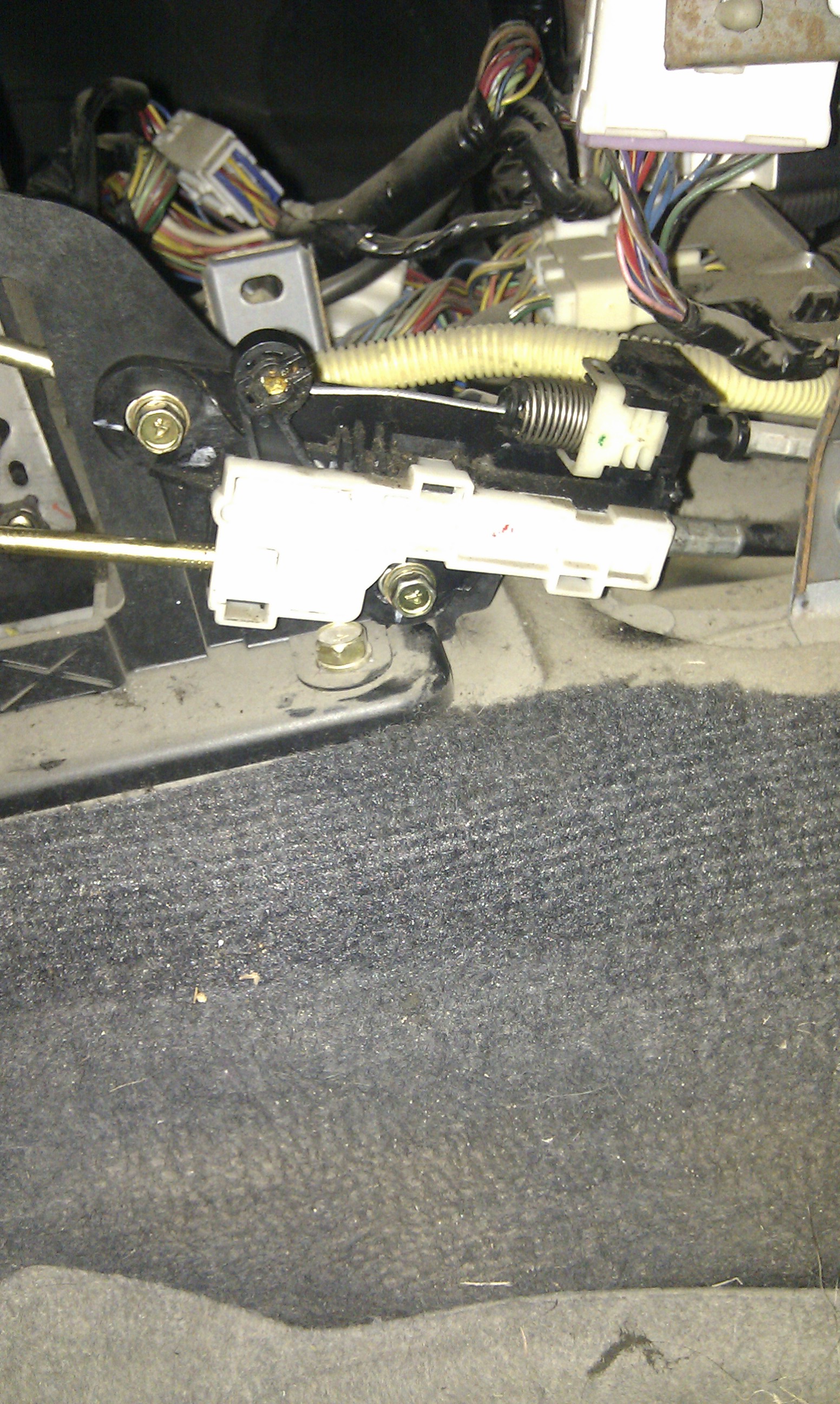

Может кто подскажет, без создания новой темы. Плохо выключается с режима парковки, приходится с некоторой переодичностью нажимать педаль тормоза, потом блокировка парковки снимается.
Тему про ингибитор изучил, на него вроде не похоже, дальше парковки рычаг ходит легко. Такое впечатление, что какой то штырек не дает выйти из парковки и этот штырек убирается, когда на тормоз нажимаешь.

Вот в этой белой беде приходит 2 тросика один с замка зажигания второй от педали тормоза. Они блокирут выход из режима парковки когда ключ не повернут и когда тормоз не нажат.
У меня получается, что тросик на педали тормоза чуток длинноват ( никак не регулируется) или педаль не очень хорошо выжимается в низ. Вообщем он не всегда хорошо оттягивется и стопорит выход из режима парковки.
Как то так!
Как то так!
