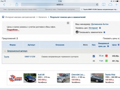

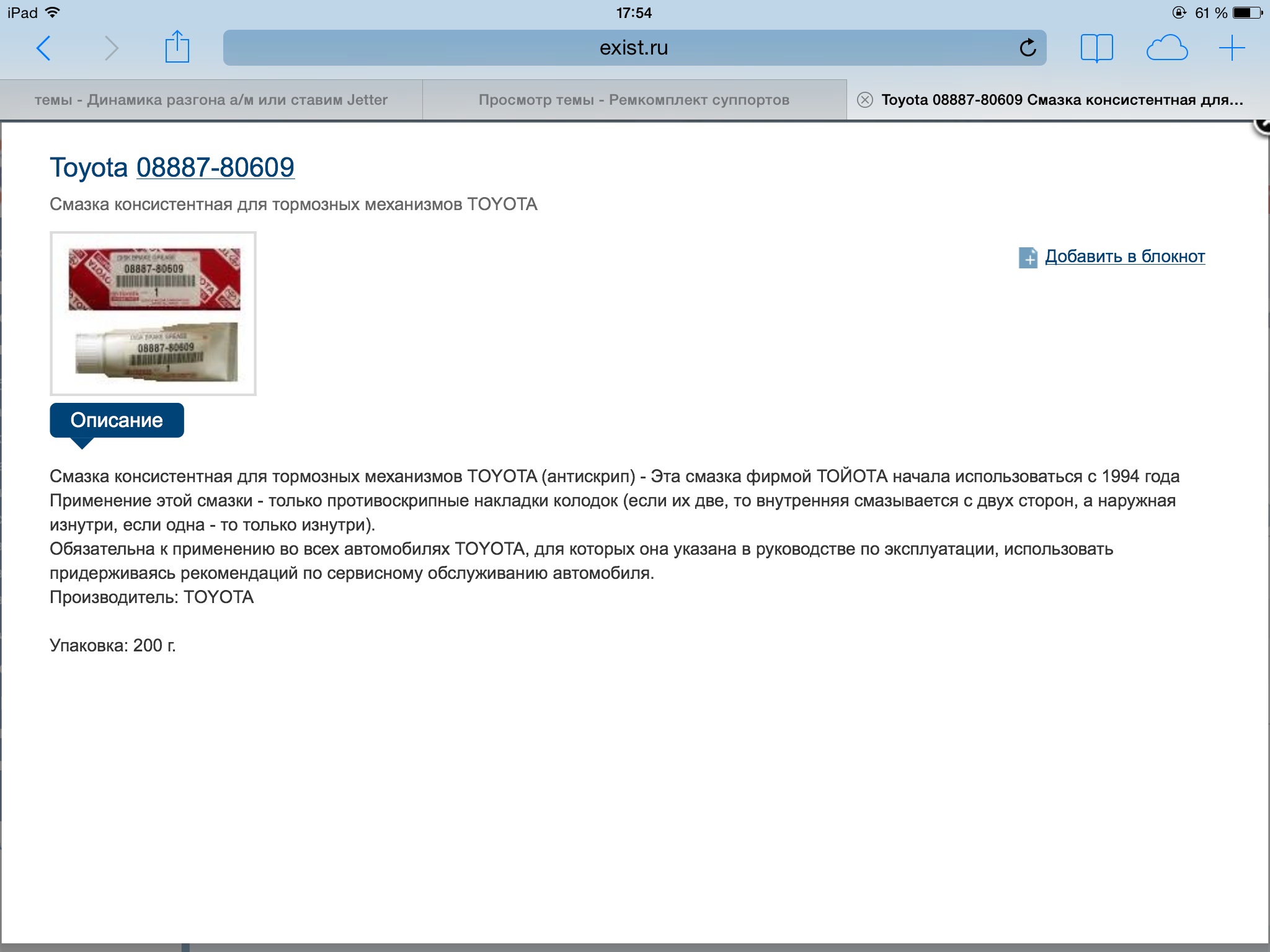

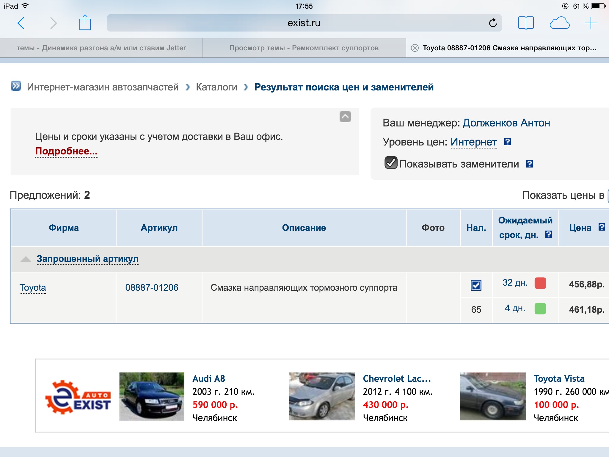

По Экзисту брал для направляющих 08887-01206 , они ее именно так позиционируют...Yurza писал(а):Высокотемпературная смазка для направляющих суппорта : - розовая смазка в пакетике из ремкомплекта пыльников суппортов. Отдельно такая смазка бывает от разных производителей, например:TOYOTA DISK BRAKE CALIPER GREASE 08887-80609 ( тюбик 50 гр, белая ); Niglube RX-2 ( или RM ) - она заложена в направляющие на заводе, в продаже бывает под номером SUBARU 00004-1000 ( тюбик 100гр, оранжевая); SLIPCOTE 220-R и ряд других ( все приличные автопроизводители поставляют такого рода смазку под своими номерами).
- Смазка для наружной части рабочего цилиндра ( под манжету): - красная смазка в пакетике из ремкомплекта пыльников суппортов; или же TOYOTA RUBBER GREASE 08887-01206 ( розовая в тюбике ).
- Смазка для противоскрипных пластин, посадочных мест колодок, под пружинные фиксаторы ( клипсы ), обратных металлических поверхностей колодок ( так называемые противозадирные пасты ) - в пакете в ремкомплекте антифрикционных пластин или TOYOTA DISK BRAKE SHIM GREASE 08887-80409 ( пакет 5гр.), а также HUSKEY 2000 Lubricating Paste and Anti-Seize Compound for High Temperature, Loctite #8060/8150/8151, Wurth AL 1100 и др.
по тойоте чичас гляну
А вот 08887-80609 как противозадирную для пластин колодок и т. Д.
Я смазывал направляющие 08887-01206, через месяц разбирал, все ОК

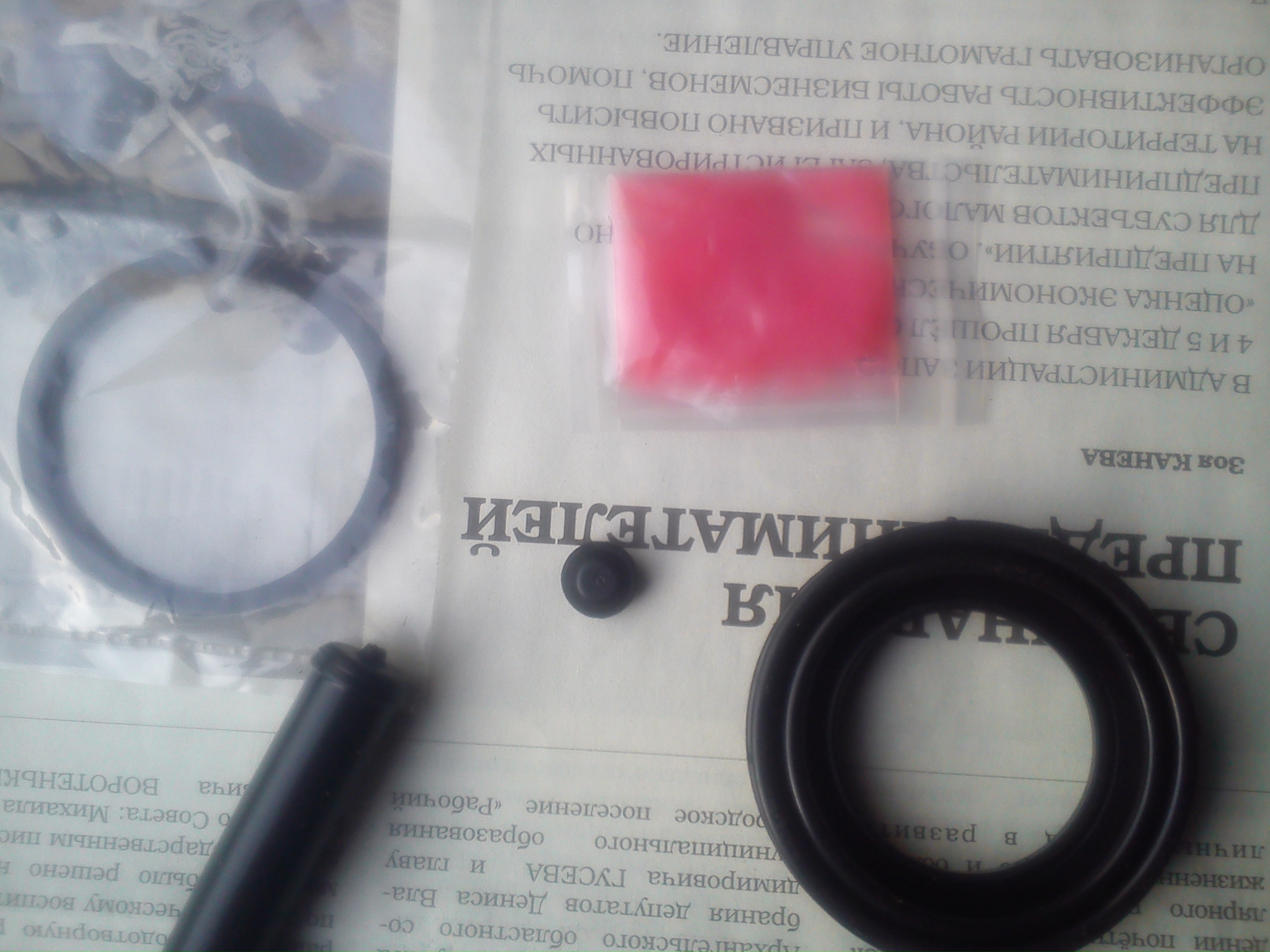

Не могу врубиться. Пришли ремкомплекты задних супортов, а в них по одному тюбику смазки. Толи красный толи розовый, где её использовать на направляющие или на пыльники ? Было бы по два пакетика, то сам бы разобрался по цвету, а так фиг поймёшь розовый он или красный. Простите если туплю, но думаю лучше спрошу.

Фото давайте. Разберёмся уж как нибудь))) У самого сейчас нет "под рукой"

Если судить из того что было- розовая.

Понял, большое спасибо. Значит придётся покупать.

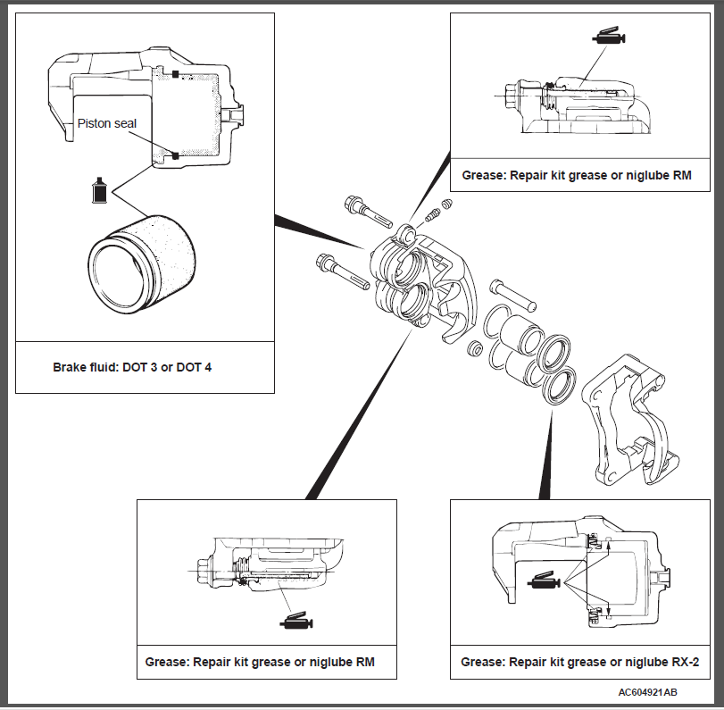

И снова здравствуйте. В ремкомплекте к заднему суппорту два пакетика с чачей. Один почти розовый, как на переднем ремкомплекте, ну ладно, его на резинки и направляющие. А куда пакетик с оранжевой мазилкой? По объёму столько же. Цилиндр один
- Губернатор
- Сообщения: 2706

НаправляющиеKantor писал(а):И снова здравствуйте. В ремкомплекте к заднему суппорту два пакетика с чачей. Один почти розовый, как на переднем ремкомплекте, ну ладно, его на резинки и направляющие. А куда пакетик с оранжевой мазилкой? По объёму столько же. Цилиндр один

Для направляющих у меня есть тоётовская. Смущает разноцветность смазки и отсутствие надписей. На болтах смазка присутствовала, светлокремового цвета. Вероятно она была новая оранжевого цвета
Но такогоже цвета присутствовала и на манжете... Кста, после разборки и снятия манжеты, там, где остатки смазки, ржи не было. Остальное в ржавчине под манжетой, хорошо, что дальше вовнутрь еще не пошла. Вовремя залез туда. Резинки, манжеты снова все ещё целые.

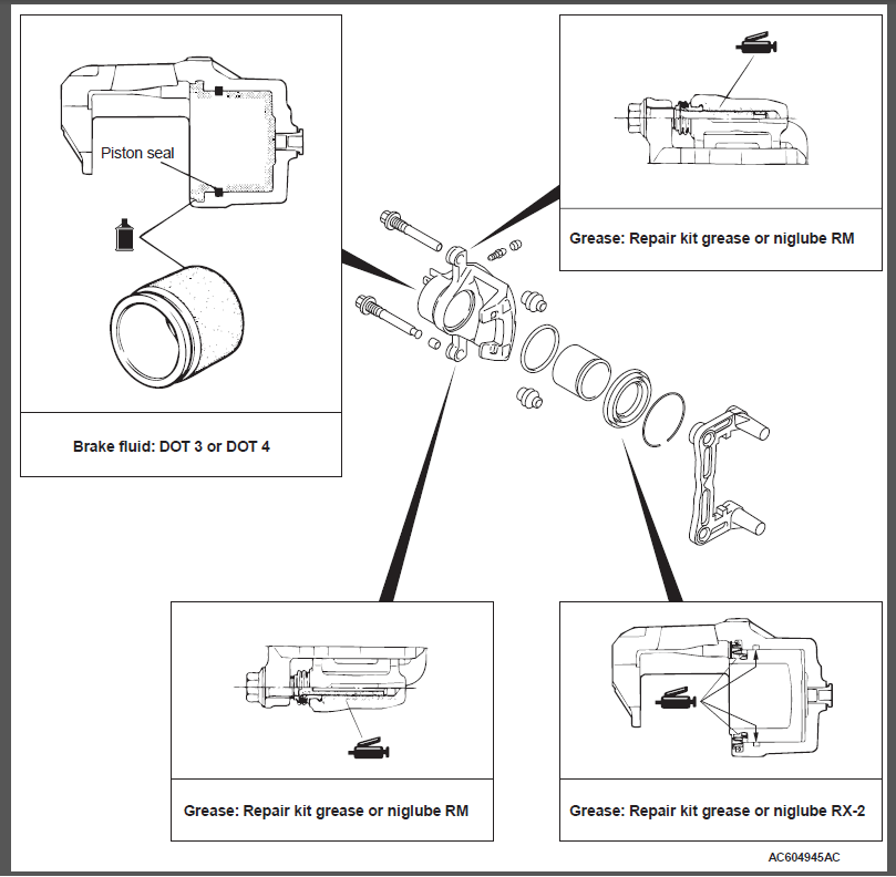

А что смущаться? Согласно мануалу эти два пакетика используются на сле-х узлах (см. фото). Не перепутаешь))) Не больше и не меньше. Авто эксплуатируется в агрессивной среде? Чаще смазываем и опять же- не больше и не меньше.

Картинка познавательная, вот тока вопрос, какая из двух смазок RM и RX? У меня одна оранжевая, вторая не розовая, посмотрел внимательно, красная таки.
Покурил гугл, вродебы оранжевая- RM, красная-RX. ?
