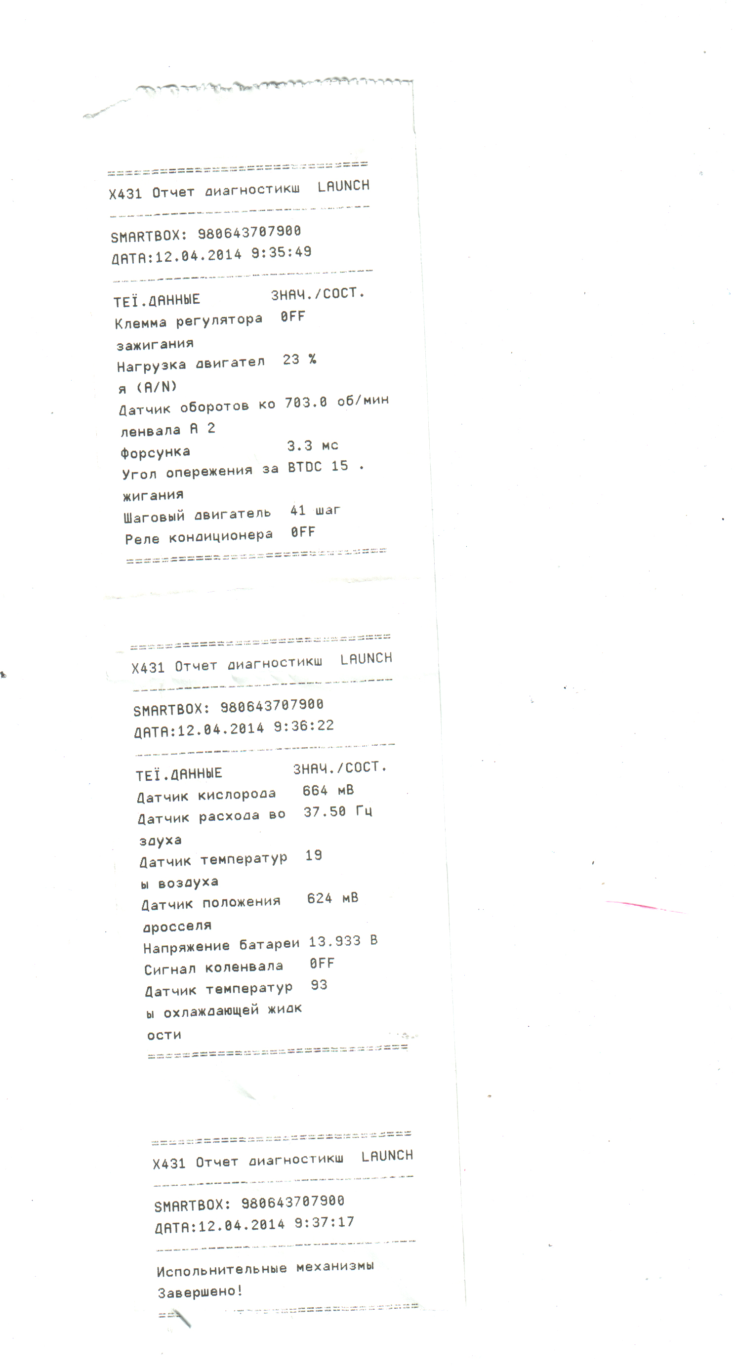

Был сегодня на диагностике вот что выдало . Единственное что показания лямбды прыгали на холостом от 0.09в до 0.8в . Все остальное почти как по букварю .

Показания лямбды и должны прыгать.
