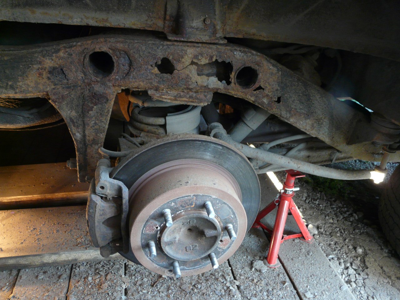

ребята выручайте вчера поехал на шину монтажку переобуватся снял колесо задние и чуть не упал в обморок увидел то что рама прогнила стало дурно может кто ремонтировал или кто сталкивался может кто поделится кто как ремонтировал

Re: Ремонт рамы
с другой с тороны с пассажирской ( где номер) тыкал отверткой не пробил как бы живая вот только с водительской это херь и впереди на обоих сторон рама прям лопнула боюсь просто что при работе со сваркой как бы хуже не стало и не продырявить гниль стольную(((

Re: Ремонт рамы
вам бы темку почитать и вникнуть в суть, тут не будет проблемы что гнилая больше прогорит, тут гнилое все вырезать до самого живого и наваривать новые вставкиanisimow.r писал(а):с другой с тороны с пассажирской ( где номер) тыкал отверткой не пробил как бы живая вот только с водительской это херь и впереди на обоих сторон рама прям лопнула боюсь просто что при работе со сваркой как бы хуже не стало и не продырявить гниль стольную(((

Re: Ремонт рамы
скорее всего это только часть беды....потыкайте на сгибе, возле крепления стойки стабилизатора и дальше вперед к роже

Re: Ремонт рамы
да ваш экземпляр напоминает этот случайvl66 писал(а):скорее всего это только часть беды....потыкайте на сгибе, возле крепления стойки стабилизатора и дальше вперед к роже

Re: Ремонт рамы
а у меня как было то . у меня рама вся мастикой обработана была. годе ездил не чиго не предвещало беды . и на днях мойкой раму помыл и мастика отлетела . о с весной взошли первые дырки . благо еще номер целый .Perpetomobile писал(а):да ваш экземпляр напоминает этот случайvl66 писал(а):скорее всего это только часть беды....потыкайте на сгибе, возле крепления стойки стабилизатора и дальше вперед к роже

Re: Ремонт рамы
Ремонт в вашем случае не рентабелен, замена дороже , но зато будет "новая" . Вареная рама при продаже всё равно что дырявая.

Re: Ремонт рамы
найти живую раму(с документами, все как положено) еще проблемнее(дороже в разы) чем заварить эту...al-al писал(а):Ремонт в вашем случае не рентабелен, замена дороже , но зато будет "новая" . Вареная рама при продаже всё равно что дырявая.

Re: Ремонт рамы
вот почитай как я мудохался с рамой и кузовом заодноanisimow.r писал(а):ребята выручайте...

Re: Ремонт рамы
Почитай мою тему и тебе повеселеет )))) тоже сгнила рама...еще и поплам сломалась ))) не грусти - подумай то ты хочешь. варить см будешь ? если да - экономно, если нет - легче раму перекинуть...... на чнешь раму делать, там и кузов присоеденится - врятли он живой )) ремонт рамы в сервисе - 70 к. с кузовом - 130 выйдет. самому варить - рама- кузов со всеми проблемками - 50.
замена - рама 40 + замена 30 - самому - бесплатно замена, ну 10 на всякое. я пощитал - 50 к я уложился с рамой и кузовом. но у меня рама без доков.
http://www.drive2.ru/r/mitsubishi/288230376151884087/ - я делал все сам.
http://pajero4x4.ru/bbs/phpBB2/viewtopi ... &start=225 с 16 страницы...... почитай. не так все и страшно, если руки есть. если - бабло ))

Re: Ремонт рамы
Если машину не продать, то меня это не сильно расстраивает. Главное чтоб проблемт небыло при повседневной эксплуатации. Живу у станице. Ремонт обошелся за чисто символическую сумму, по сревнению с вышеприведенными.
