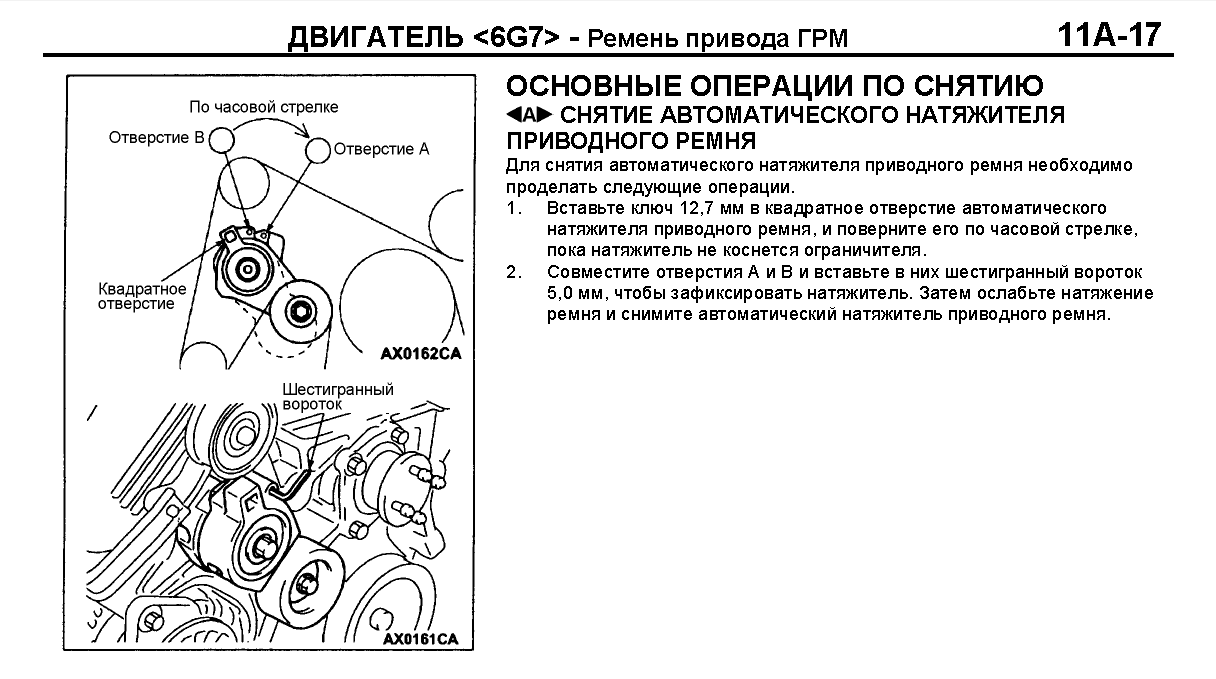

люди подскажите как снять натяжитель ремня?если я не ошибаюсь он держится там на двух болтах,а вот как дальше быть?

Изображение Изображение
Да сколько ж можно то??!

да вот и не говори я сам в шоке.....только заменил одни подшипниуи как тут на те и тут нужно стало(((
мзвени hitex но больно расплывчито не прочитать)ты не мог бы написать если не трудно тебе. :-)

вообщем это то понятно нужно его ослабить чтоб снять ремень,а затем его нужно обртно вернуть чтоб снять или нет??

прежде чем спрашивать я пробовал его снять только малость не допонял до конца))я так понял там два болта держт ее и если натяжитель туда сюда ходит значит там какая то возвратная пружина должна быть и ничего не выскочит или сломается при снимании его?
вот этот вопрос меня и интересовал)

А на мою картинку пробовал мышкой кликнуть? Станет больще, чётче и читабельней

Ничего не сломается, открутить и снять. Когда снимешь, сам над темой ржать будешь

Два болта: на 14 и на 12 и всё :*WALL*:

я токо видел два болта на 14 а где там на 12 находятся?

Ну дали же инструкцию, что еще то нужно? Какая разница на сколько там болты?
