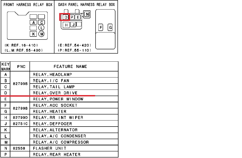

Snooper, я оставил им машину на растерзание, ищут плюс от кнопки OD, на реле, его нет, как собственно и реле найти не могут, по схеме, которое нашли. Про датчик температуры электрику говорил, он их все прозванивал, говорит с ними все в порядке...

titus
- Сообщения: 34
- Зарегистрирован: 09 фев 2014, 04:34
- Мой автомобиль(и):: Pajero Sport 1
- Откуда: Краснодар
- Откуда: Краснодар
Re: Драйвер управления на автомате, что за зверь?
Эх чуть бы раньше )) завтра обещали позвонить, надеюсь разберутся!
