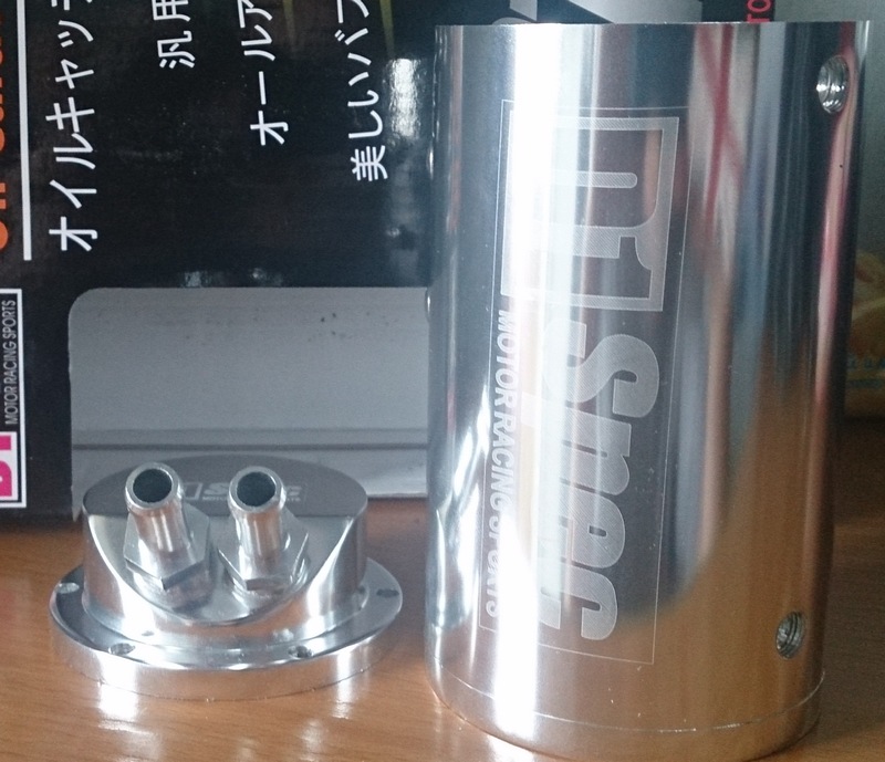

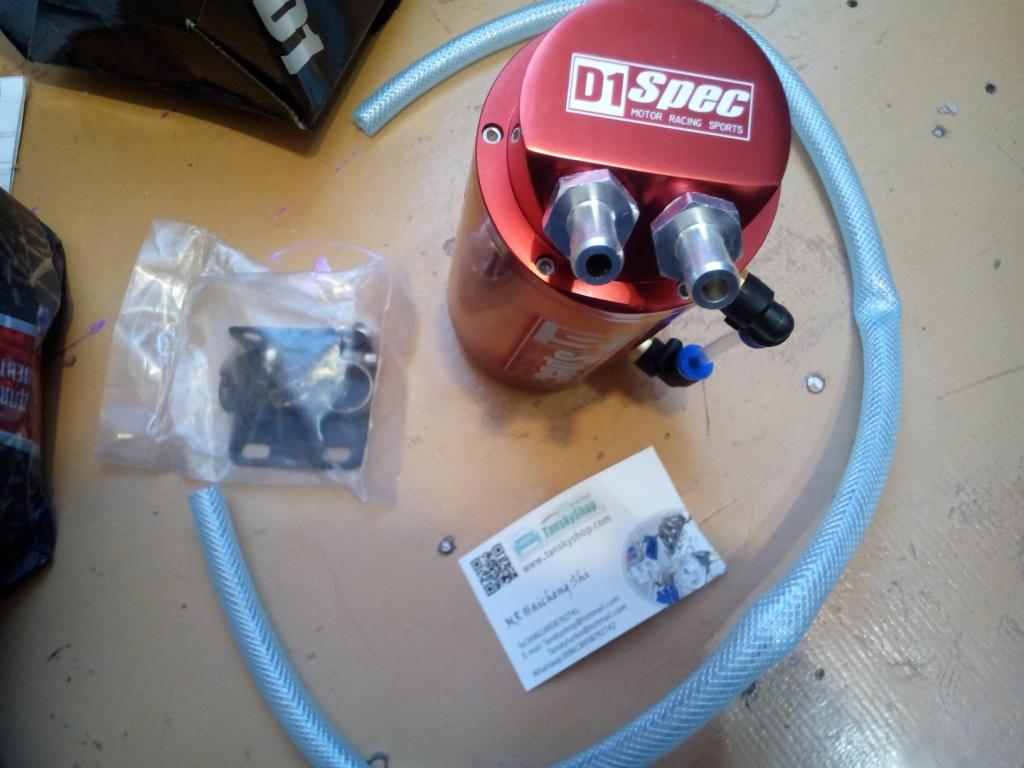

МаслОУловитеЛь
Собственно хотел сначала написать опус про то что нельзя удалять принудительную вентиляцию картера,а переделывать обычную смысла нет,но что-то сегодня с вдохновением
В общем почитал опусы в нете,посмотрел изобретения,осознал ошибки и положительные моменты,решил испытать на себе.
За 1тыр была приобретёна китайская поделки аля маслоуловитель,по обзорам немного выдумки и оно начнёт работать
Собственно первая часть - поделка и её переделка (о том что она внутри пуста и возможно часть отверстий может быть залеплена герметиком было известно из отзывов,собственно так оно и оказалось)
К выходным поиск места,приобретение нормального бензомаслостойкого шланга и монтаж.
Далее испытания
Продолжение следует
Далее испытания
Продолжение следует

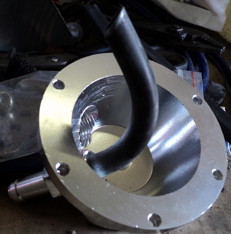

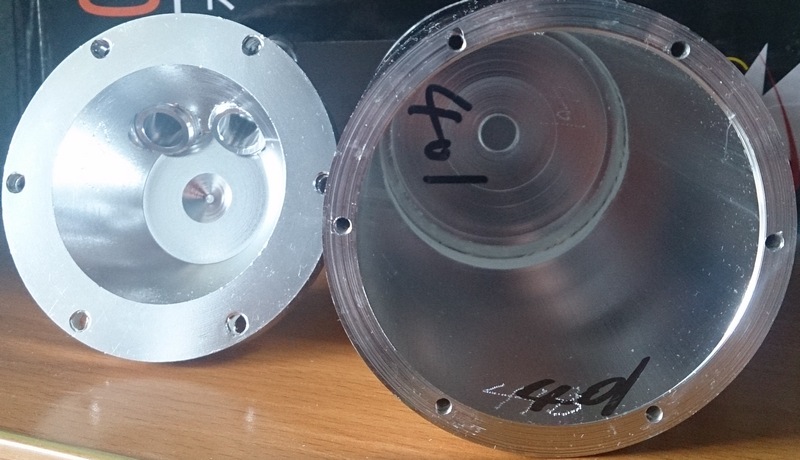

Re: МаслОУловитеЛь
Проверил перед сборкой. Трубка упирается почти в стенку. зазор до .5 см.
Вот думаю на вход с PVC клапана или на выход в коллектор её присобачить

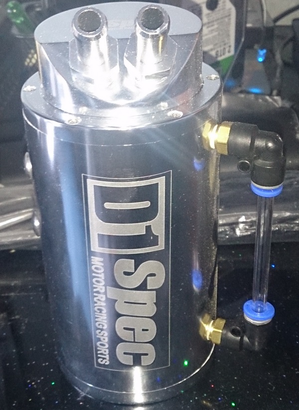

Re: МаслОУловитеЛь
На фото выглядет очень массивная. Каков размер/объём девайса?
Я думаю, что если она полная насобирается за разумное - это не есть гуд.

Re: МаслОУловитеЛь
Поидее трубочка упирается скосом в дно, т.е. все что выходит из трубочки - по этому дну и растекается сразу и не подымается до выходного отверстия

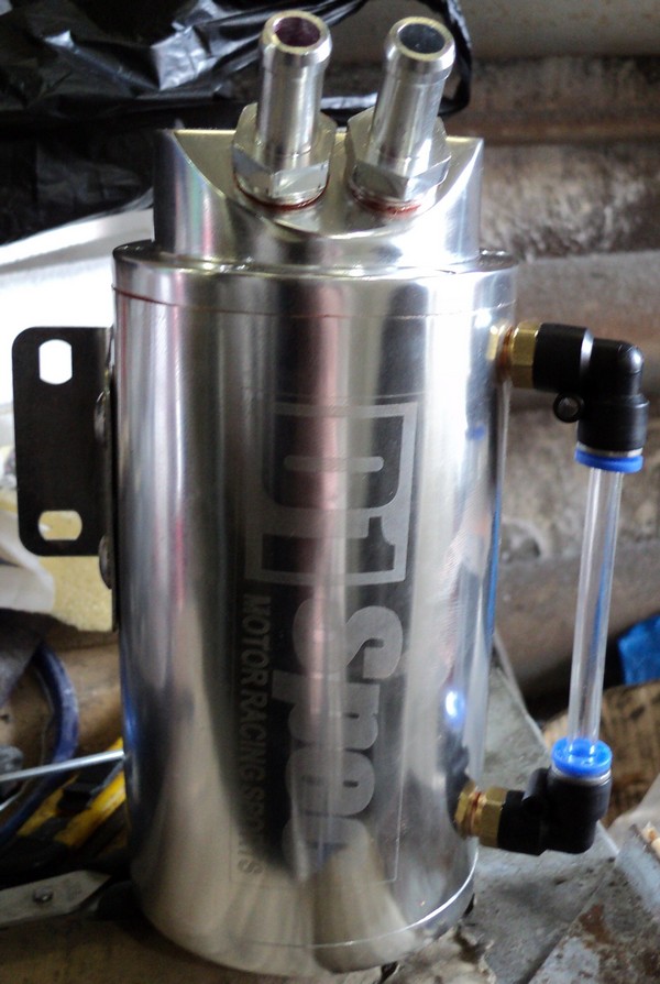

Re: МаслОУловитеЛь
Ну до дна я пихать не стал ибо по холоду трубочка опущенная в загустевшее масло создаст помехи вентиляции.
Получилось чуть ниже верхнего контрольного отверстия и почти впритык к стенке. Шланг родной,почитав отзывы, на другие нужды пущу,взял взамен обычный бензомаслостойкий 10ку. Осталось место найти.
Объём примерно поллитра.
По поводу мочалки,обособливо китайских - есть мнения,что могут начать отламываться кусочки и лететь во впуск.
Некоторые делают перегородку между трубками до дна,но опять же воздух пойдёт вокруг перегородки через слой масла и вырастет сопротивление вентиляции,что зимой вообще будет плохо.
Кстати насчёт зимы вообще отдельная тема. В подобного рода помойках скапливается масло с конденсатом и если сделать неудачный фильтр,то система перемерзает,что приводит к выдавливанию сальников на некоторых авто.
Хотел ещё разместить мелкую сетку,но подумав решил что это не добавит эффекта.

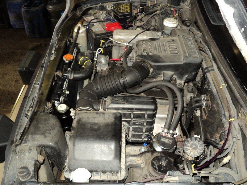

Re: МаслОУловитеЛь

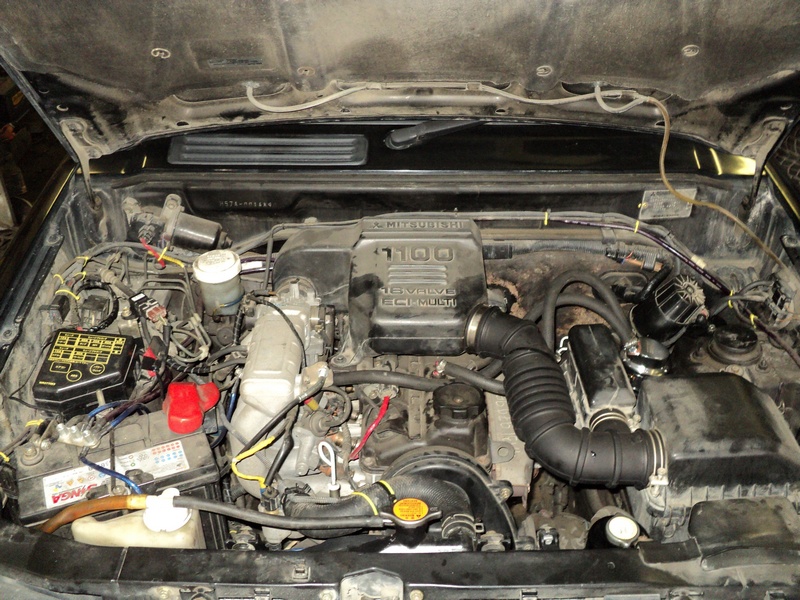

По итогу нашёл время и воткнул сий девайс.
Со шлангами получилось не совсем удобно. На родной жалуются,что от температуры и масла деформируется.
Решил поставить МБС. При подборе выяснилось,что штуцера на маслопомойке 10 мм,на коллекторе впускном 9мм, на PCV клапане 8 мм. Пришлось обжимать хомутами ленточными хорошо. МБС 10ку. Места под капотом вообще мало,еле впихнул.
По итогу через 150км наблюдаю,что из-под задней части прокладки клапанной крышки начало сопливить масло.
В принципе в отзывах по данной теме встречал,что после установки давление газов в картере у некоторых повысилось и при вытаскивании щупа видны они стали. При удалении помойки из системы всё проходило. Походу из-за длинной магистрали вакуума не хватает полноценно открывать PCV клапан ,отсюда и рост давления.
Пока масло ручьём не побежало с клапанной,надо эксперимент заканчивать. Либо ставить выносной клапан сразу на входе в коллектор.

Re: МаслОУловитеЛь
В общем в итоге вернул до нахождения компромисса систему в сток.
Заметил пруф работоспособности сей конструкции.
Штатный шланг и коллектор изнутри напротив входящего штуцера были в масле.
Когда сейчас демонтировал шланги от маслоуловителя,обнаружил ,что шланг от клапана и штуцер маслоуловителя в масле.
При том,что длина шланга в пять раз длиннее стокового и диаметр больше на 2 мм. Штуцер и шланг,что стоят на выходе маслоуловителя до коллектора,даже не запотели маслом. Абсолютно сухие,как только что поставил.
И это за 150 км пробега.
Надо возвращать на место маслоуловитель,только вот решение любое,акромя поставить резинку клапанной крышки на герметик,надо придумать.

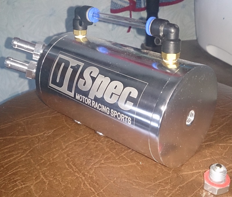

Re: МаслОУловитеЛь
Всем привет.
Приобрёл у товарищей из Поднебесной такой-же девайс.
Будем ставить. Планирую набить его "железными вихотками"
Предполагаю поставить его рядом с расширительным бачком, хотя кто знает.
iRiver, а что за патрубок ты склоняешся заглушить, чё-то я не "вкурил" ? Не тот-ли, который идёт из воздушного тракта в клапанную крышку, железный такой аппендикс, рядом с клапаном вентиляции?
