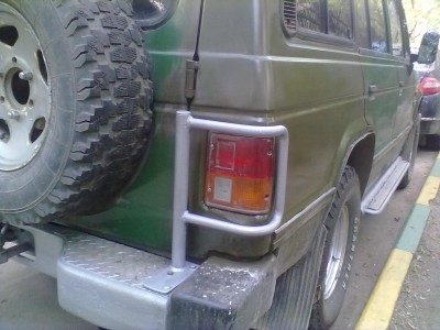

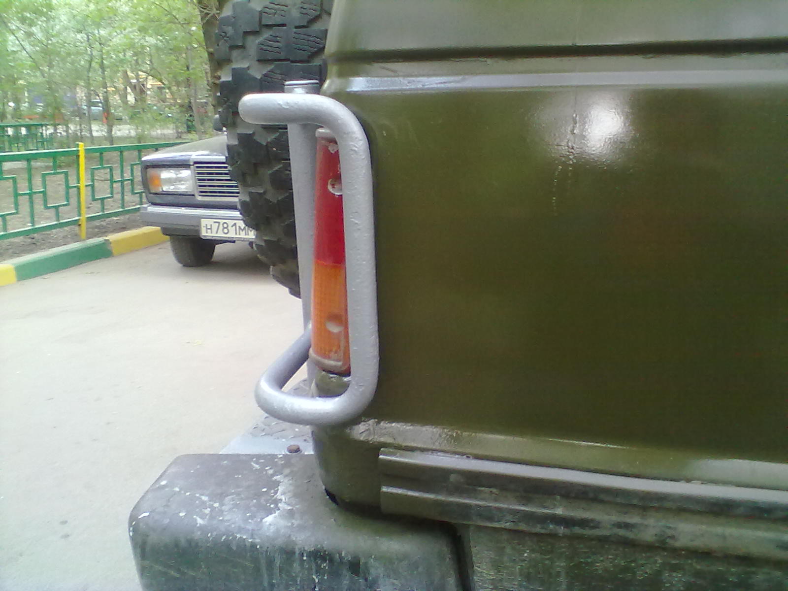

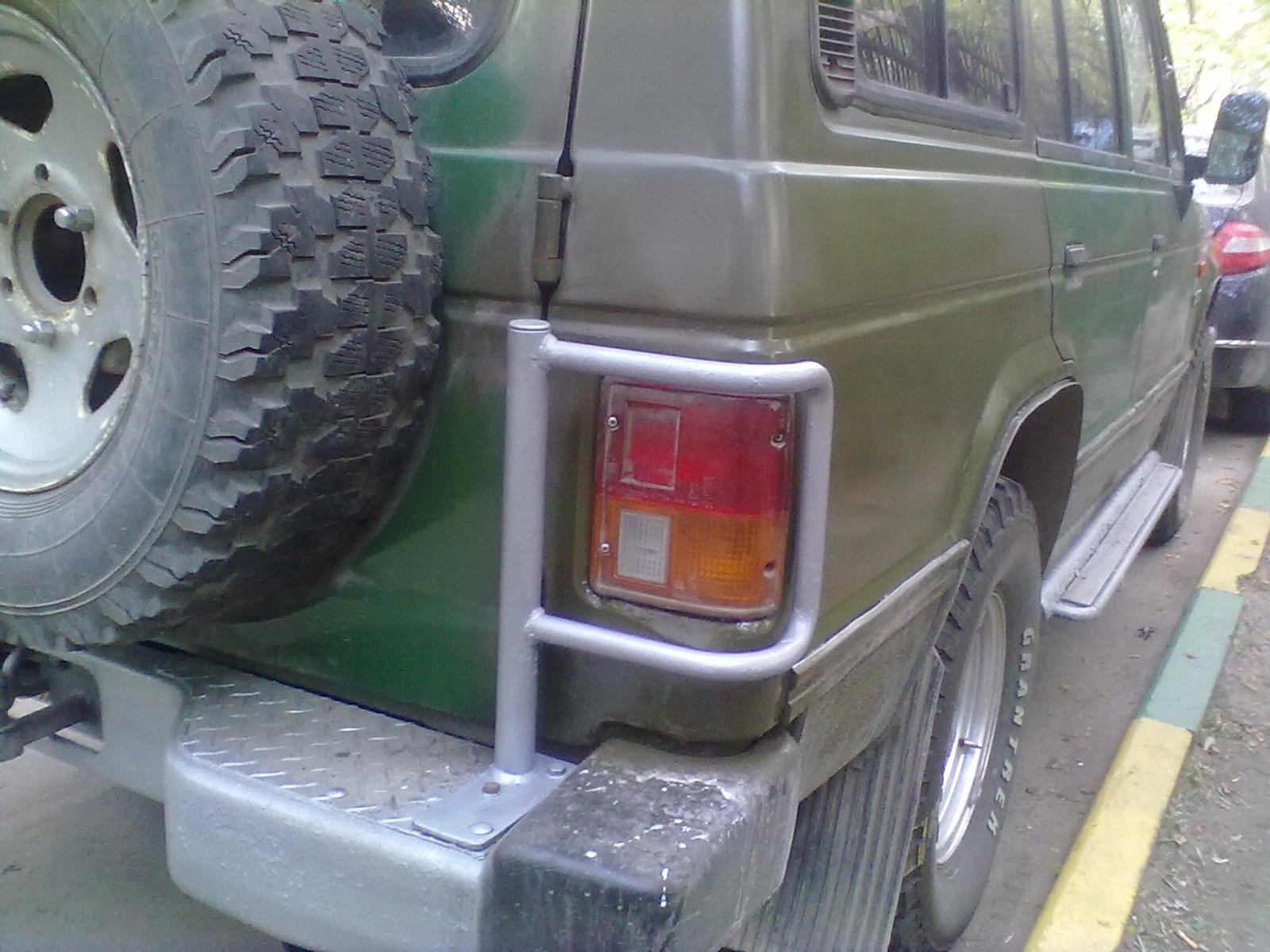

Саш, а родные не пробовал лечить эпоксидкой со стеклотканью, я пол-кузова уже так заклеил и шпаклёвкой со стекловолокном закрыл.
У правого фонаря вообще железа не было в радиусе 10см.

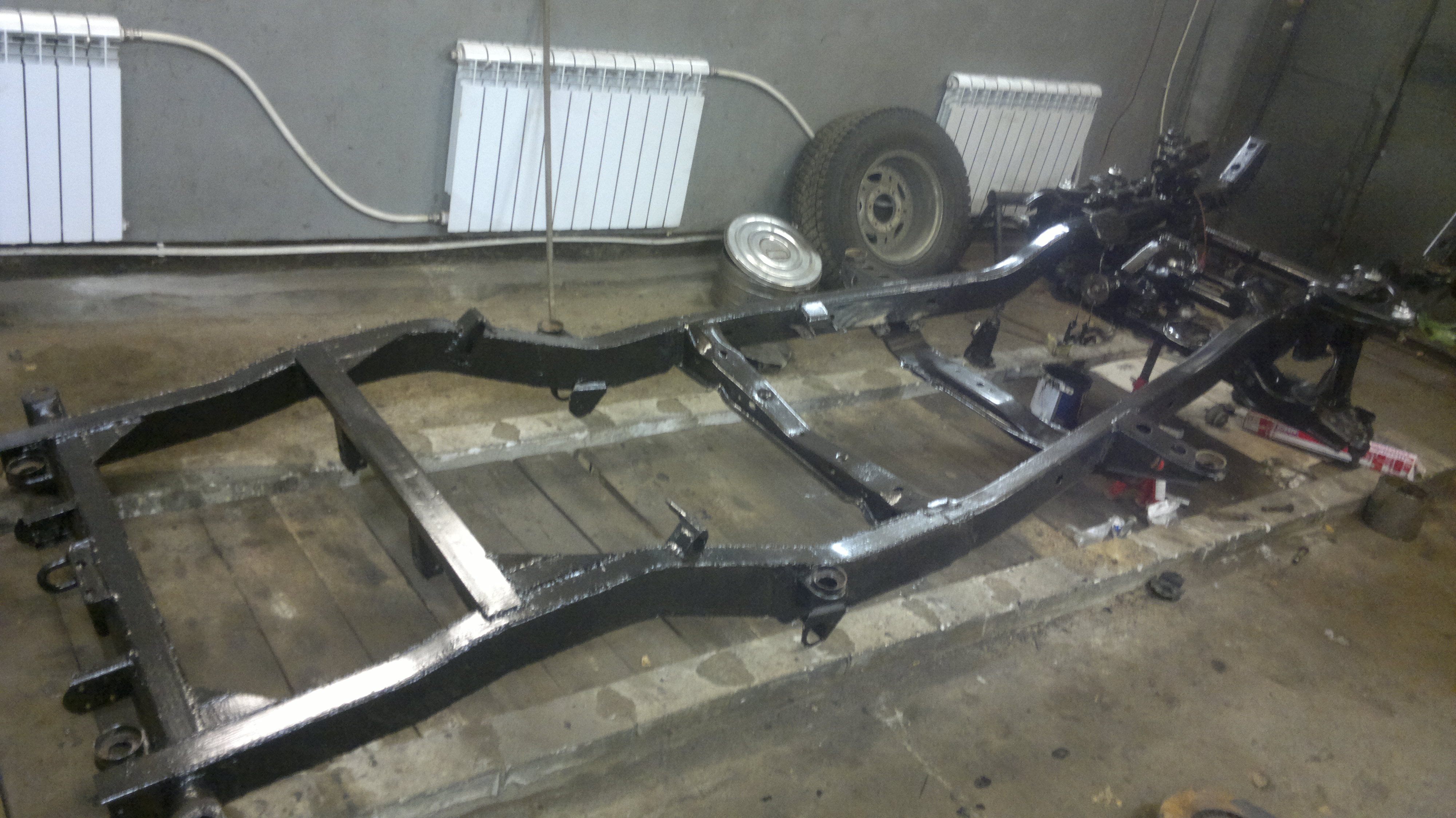

да не глаза не строшатся,просто с пластиком дело мало имел с железом больше
да и все остальное то же,остался кузов и проводка(это уже мелочь)
раму уже сделали например
