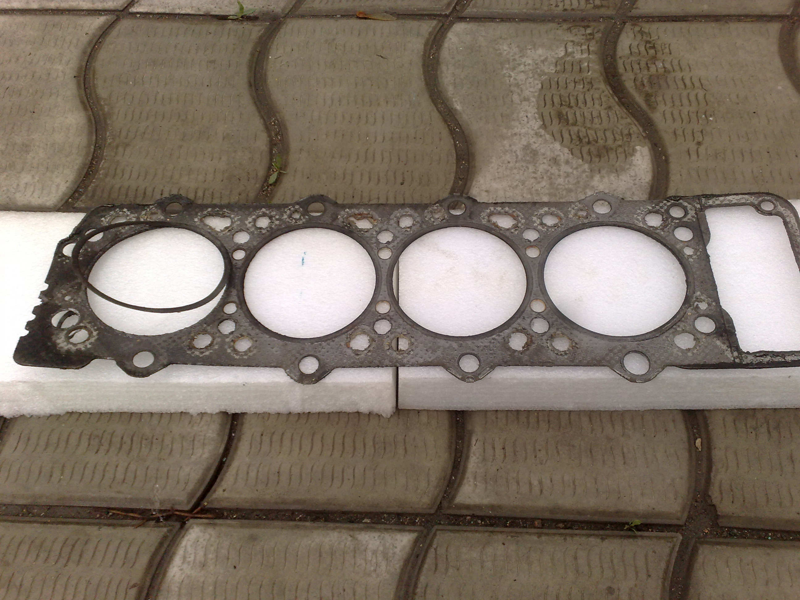

началось все с того что внезапно задуло холодом из печки.взгляд на датчик температуры -
выше нормы.остановившись и открыв капот вижу следующее: расширитель полный.благо до дома 1,5км. в голове прокручиваю возможные причины.прогорела прокладка или трещина в голове? в эту же ночь сняв голову обнаружил следующее:

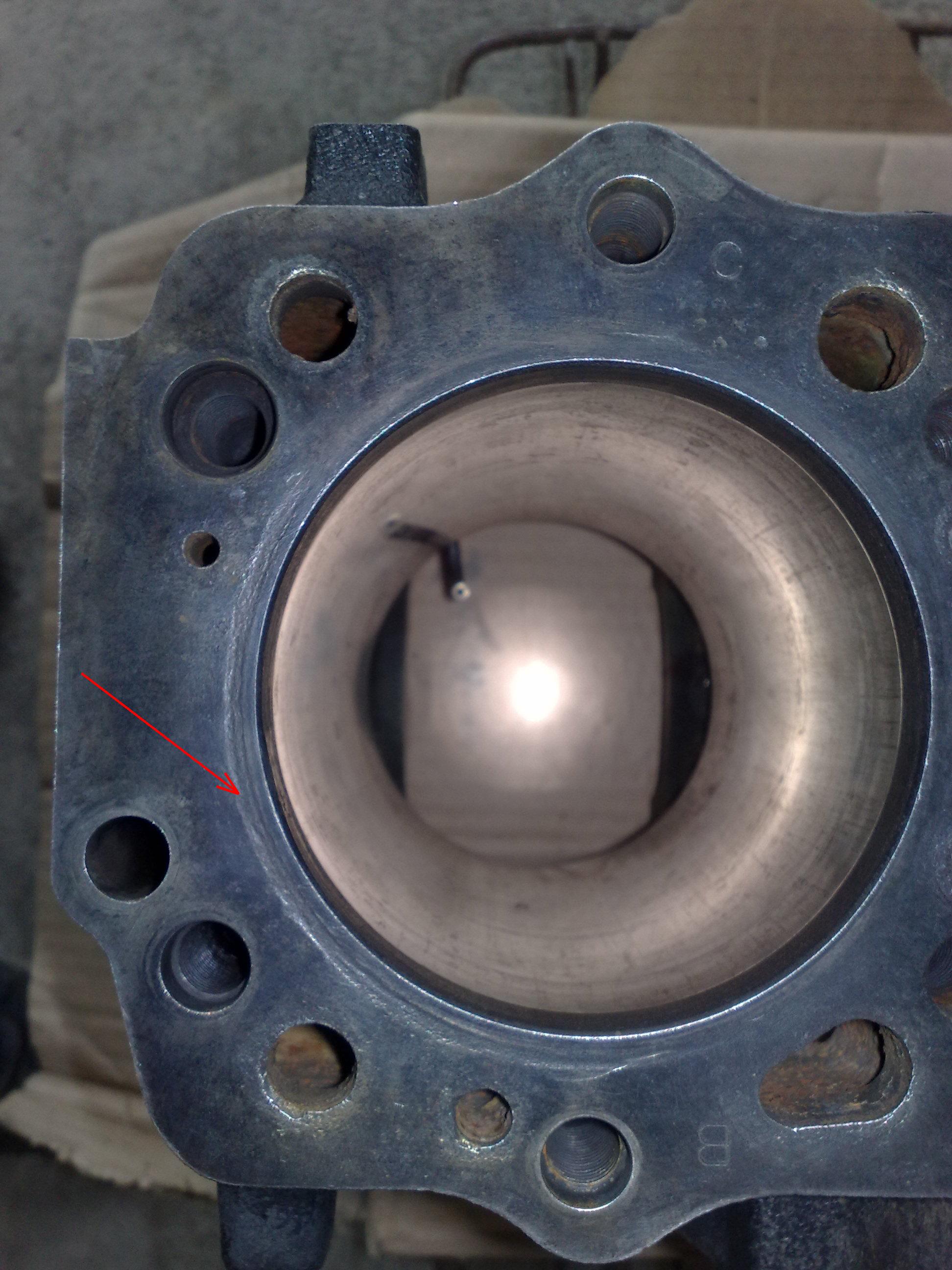

все таки прогорела прокладка.посмотрел в цилиндры-есть выработка.и тут понеслось...................

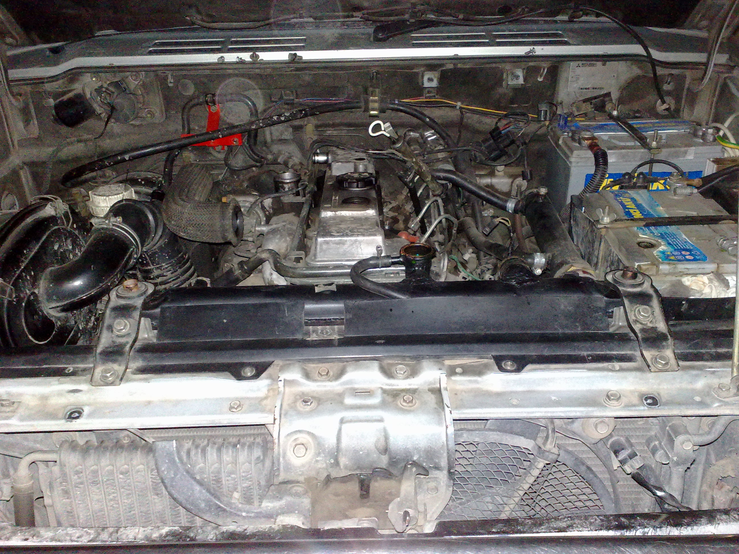

решено разобрать в ноль и там все будет ясно.так все выглядело до :

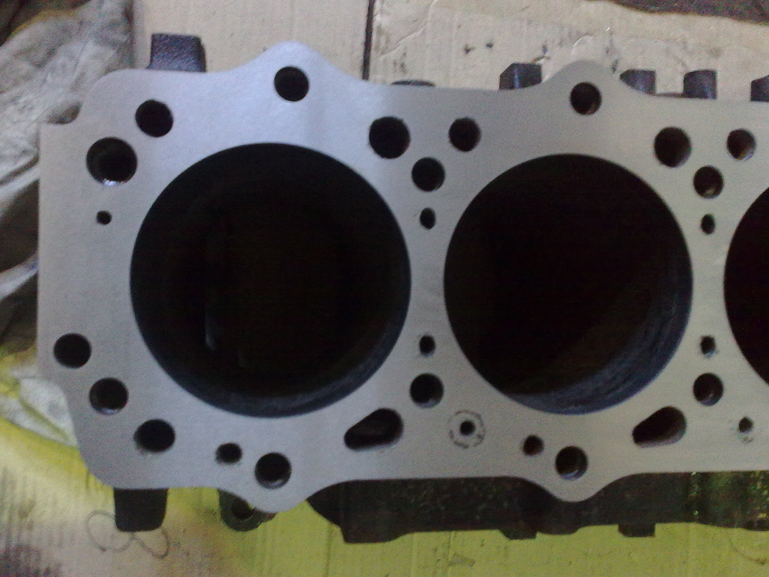

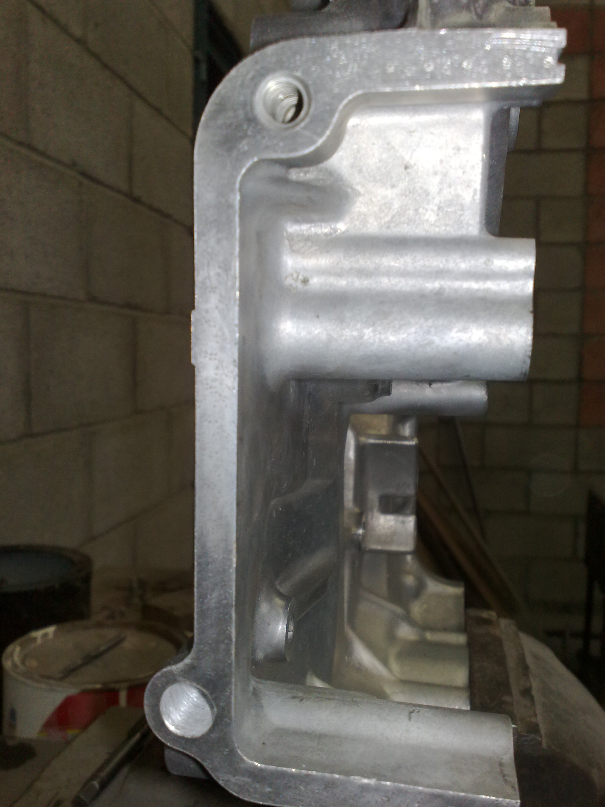

решено :только замена вкладышей.отмыв блок и посмотрев на тот участок где прогорела прокладка было обнаружено это:
причина этому скорее всего плохо и неправильно затянутая голова.блок поехал на завод и вернувшись стал таким:

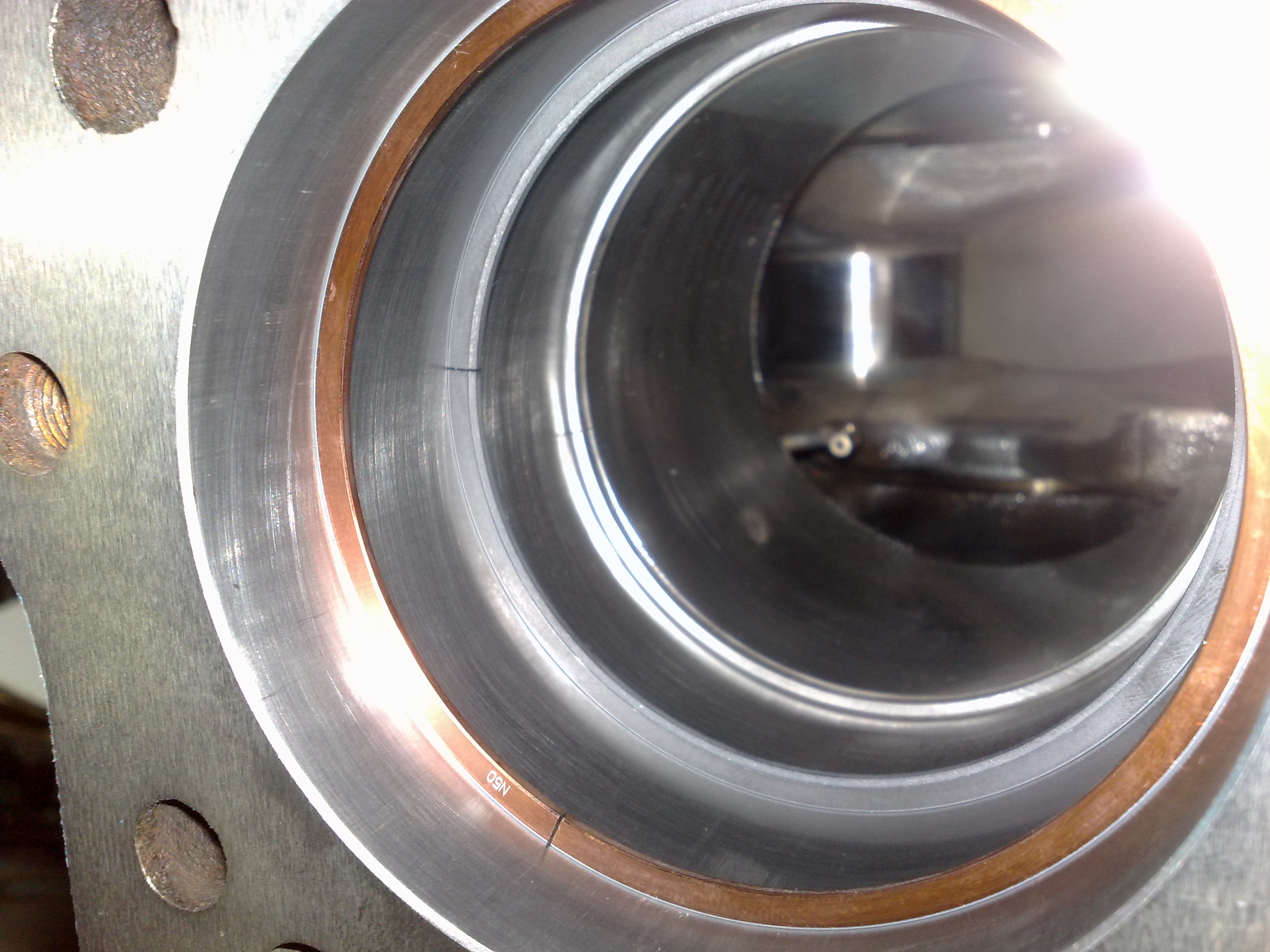

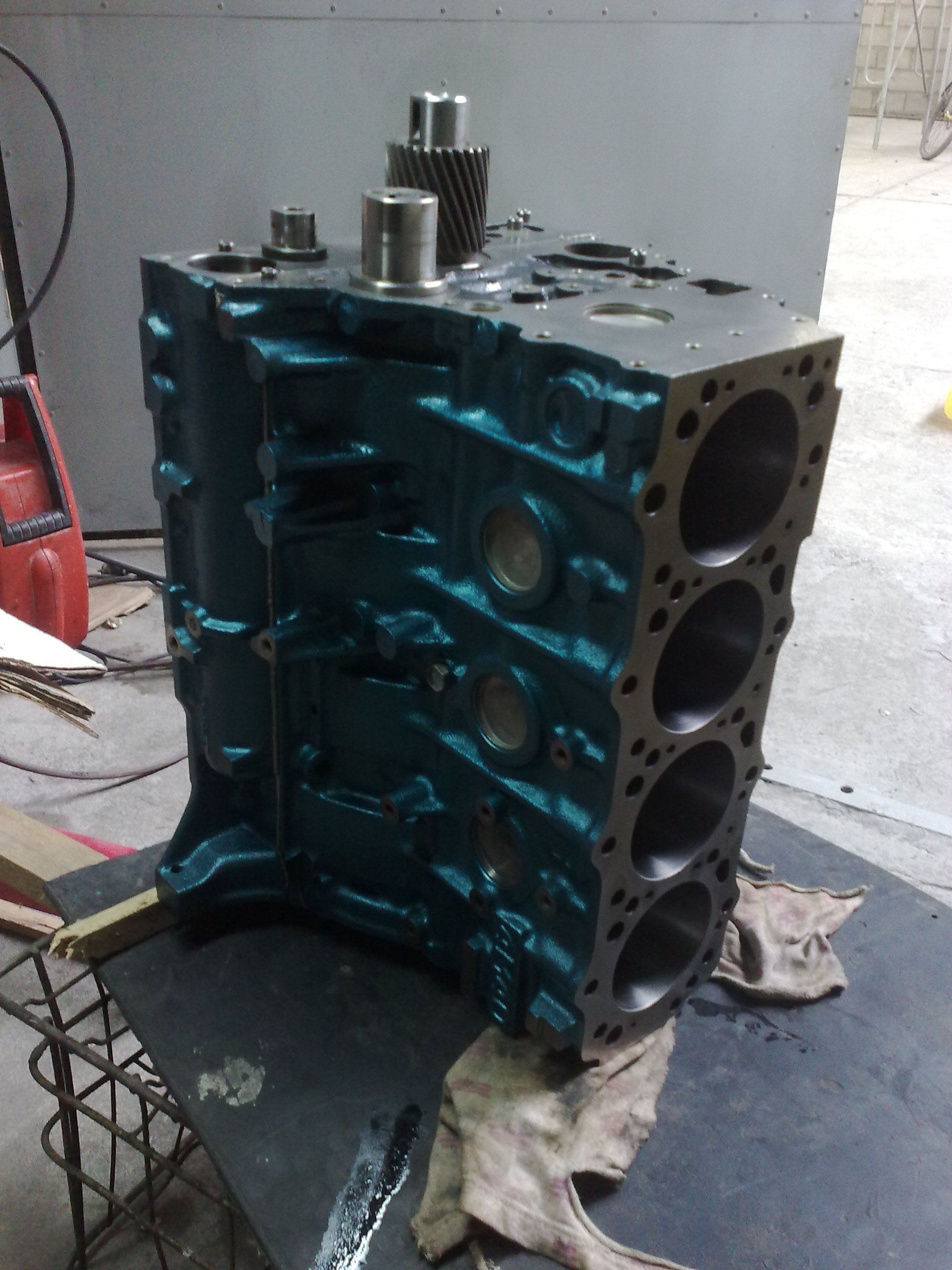

чтобы полностью исчезла "раковина" пришлось снять 20 соток.есть у нас в городе один человек((волшебник в своем деле) который растачивал мне все блоки с моих предыдущих машин)) развеял мои сомнения в плане возможности расточки митсубовского блока.он сказал: вези ремонтные поршня и блок.сделаю.пришло время вкладывания денег.первый поход на рынок "обезжирил"на 240$ (были куплены ремонтные поршня и кольца:
блок с поршнями уехал к "волшебнику"и через 2 дня вернулся такой:

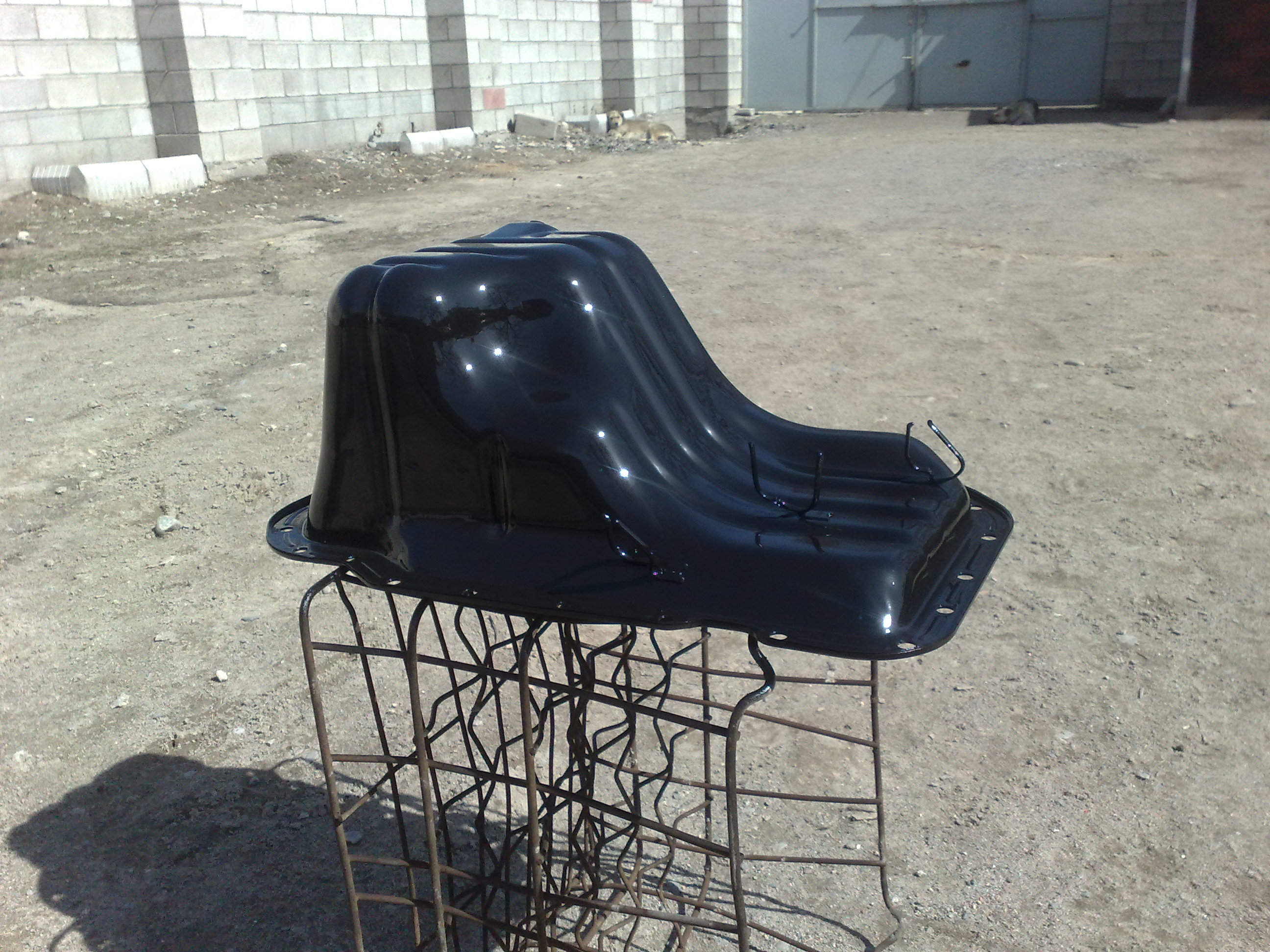

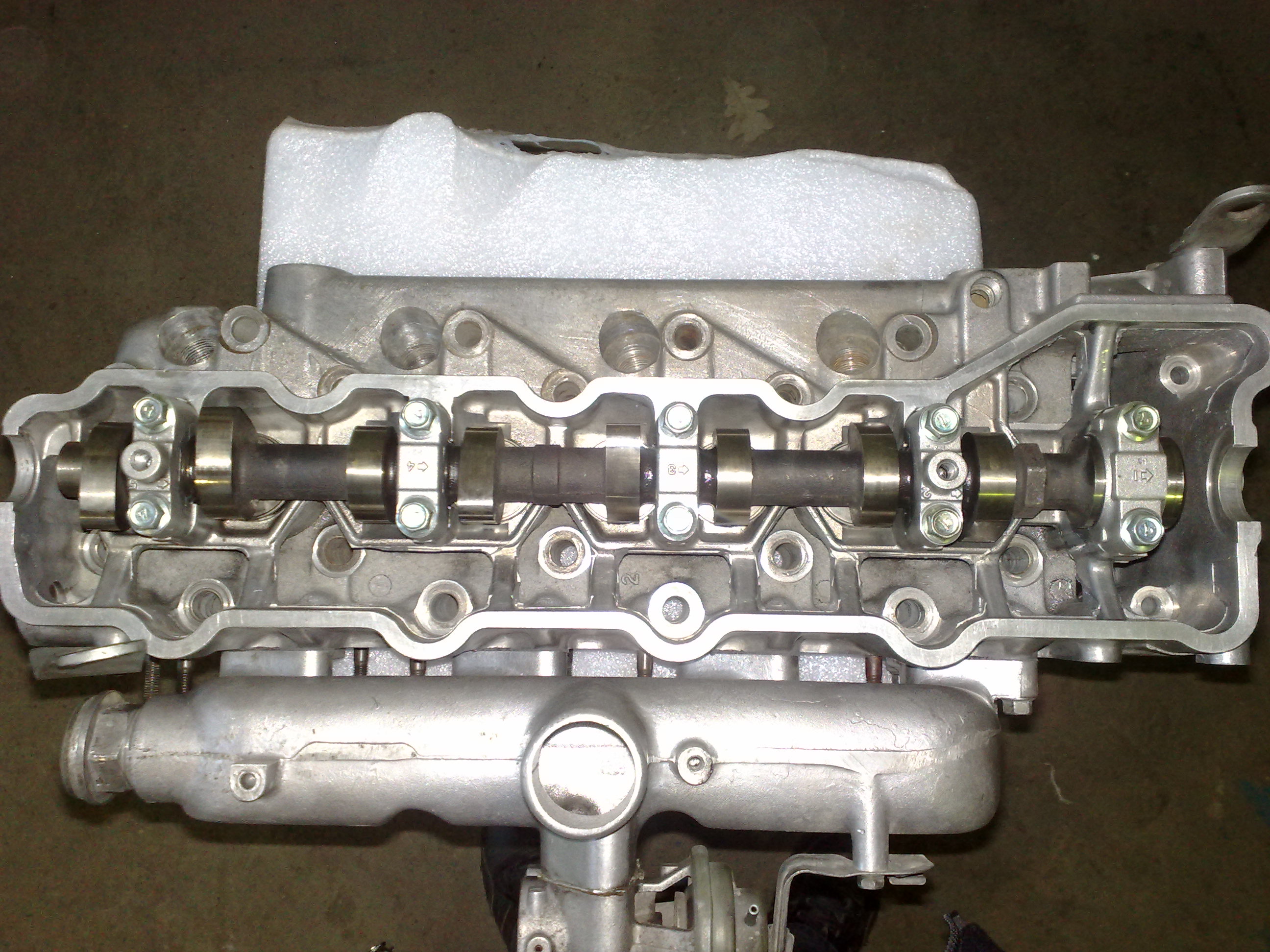

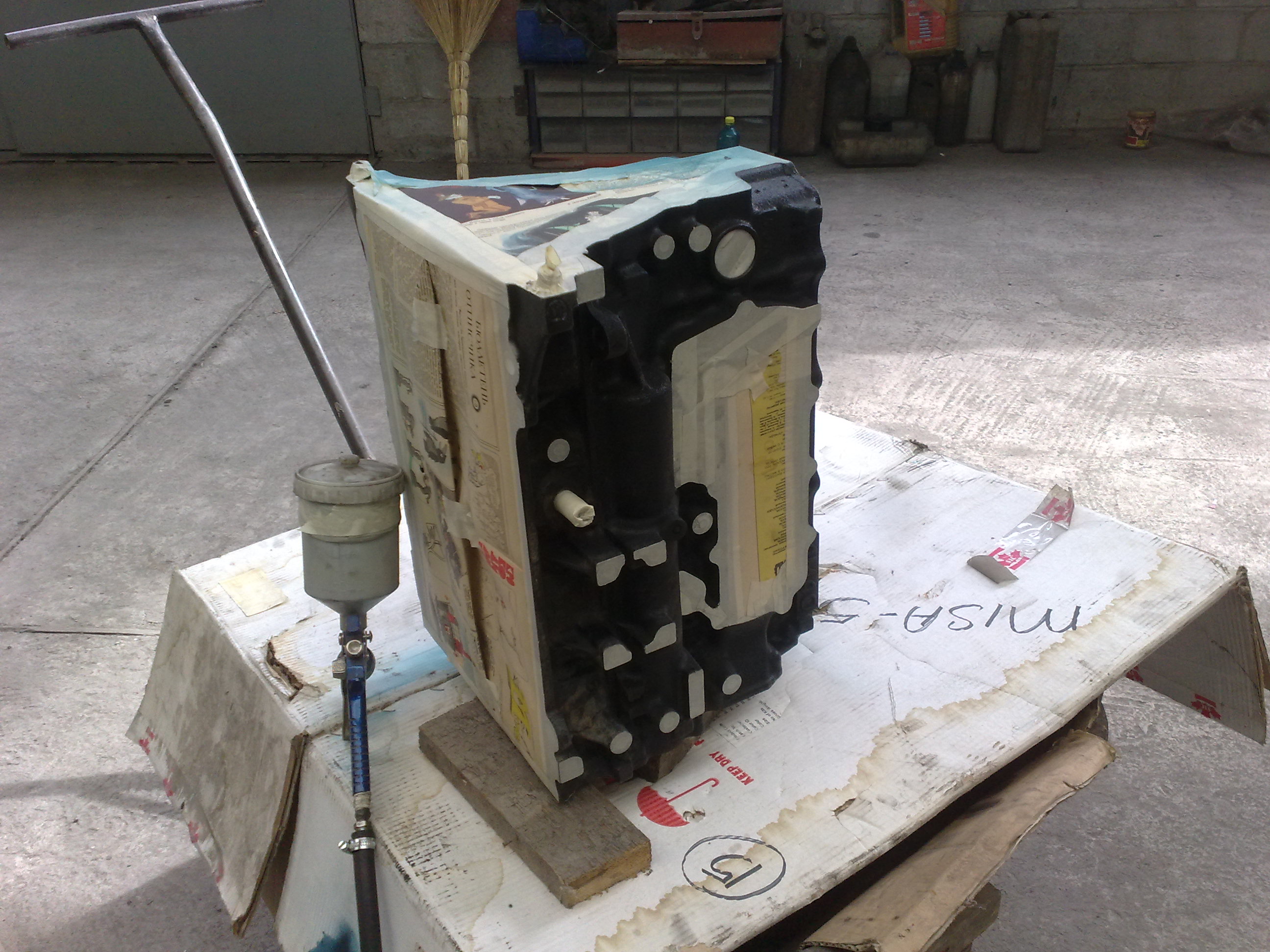

пока все это дело сохло головка подверглась тщательной помывке.притирке клапанов.замене сальников .сборка + регулировка клапанов в итоге получилось так:

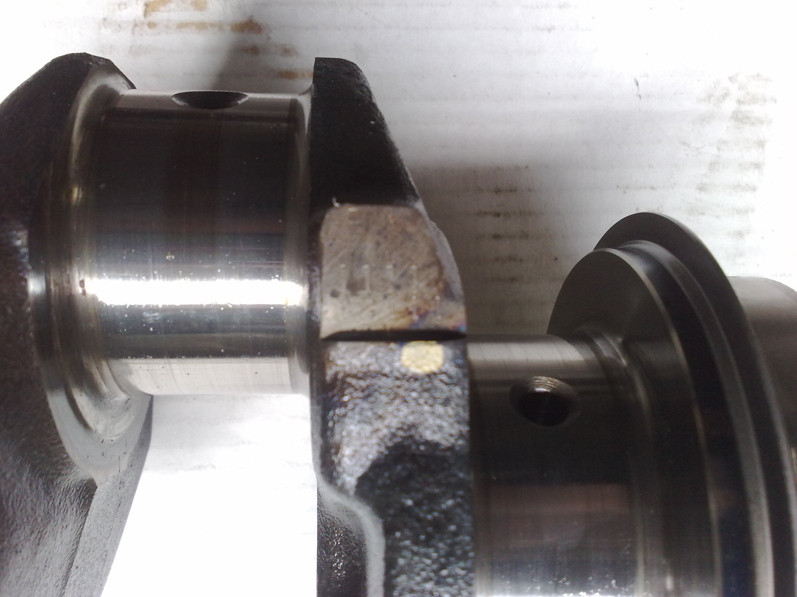

были куплены вкладыши тойже фирмы что и стояли:
укладка вала проблем не составила.полукольца оставил родные поскольку разбега у вала практически небыло. вставив кольца в цилиндры и убедившись в допустимом зазоре

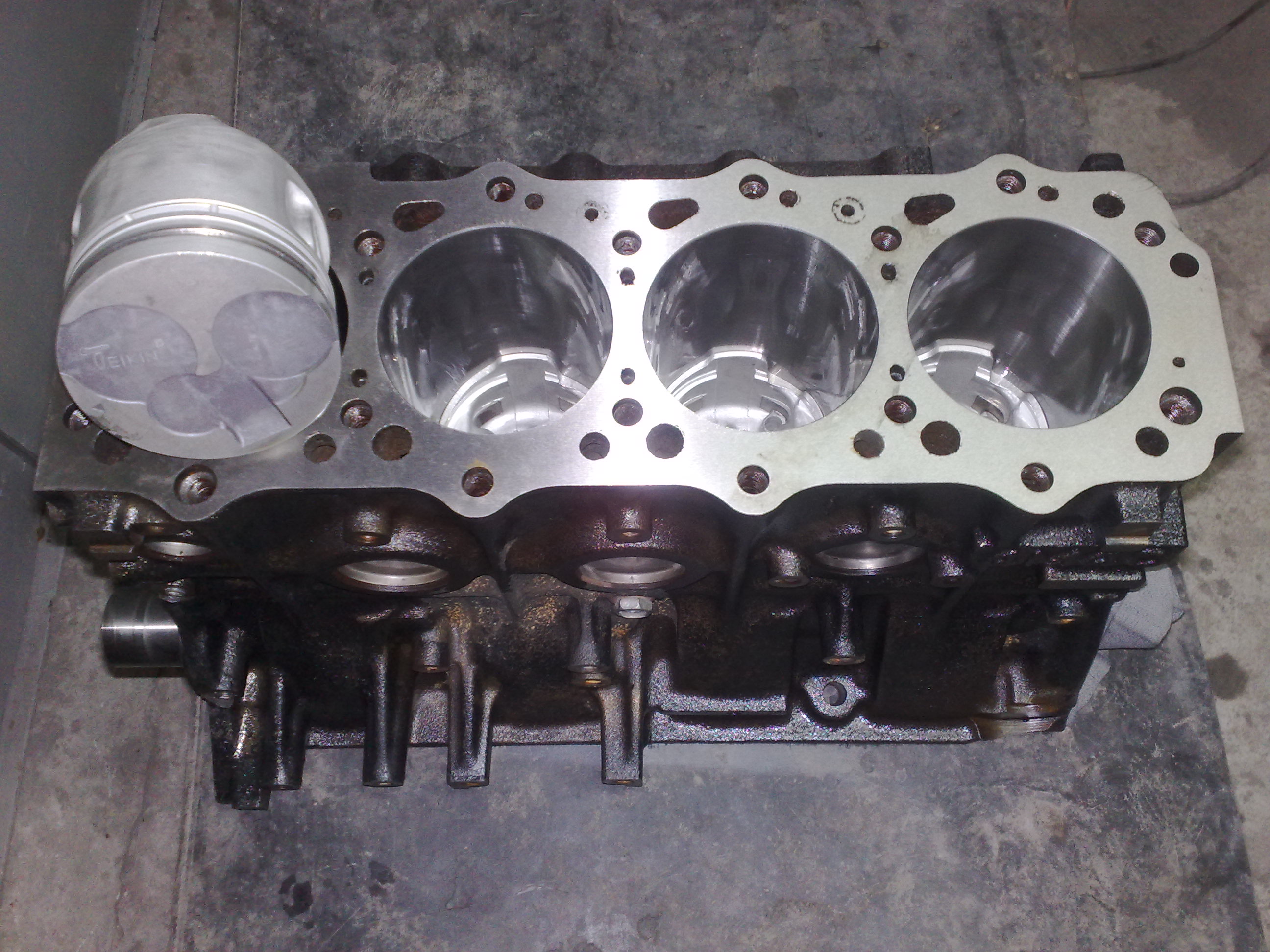

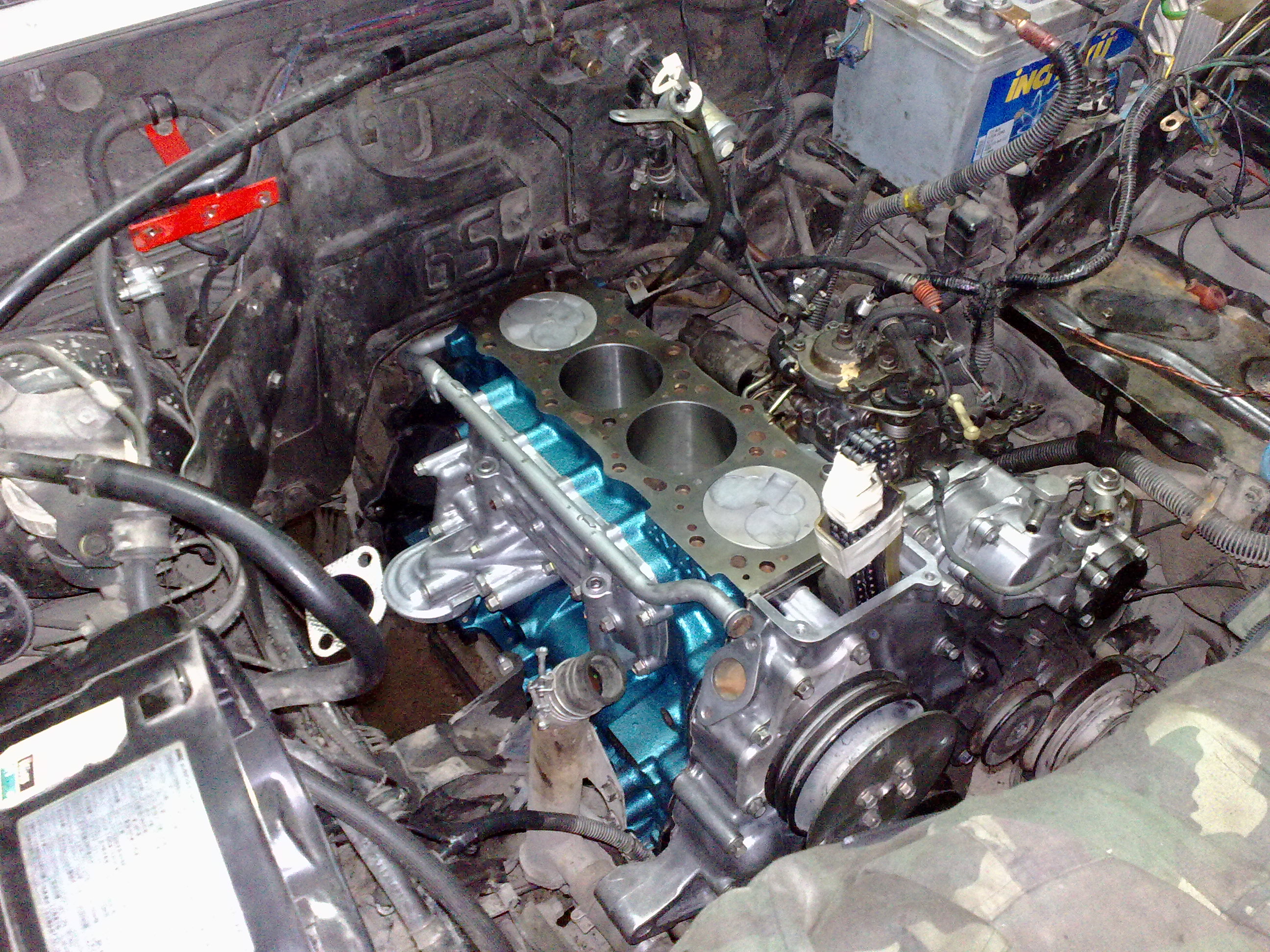

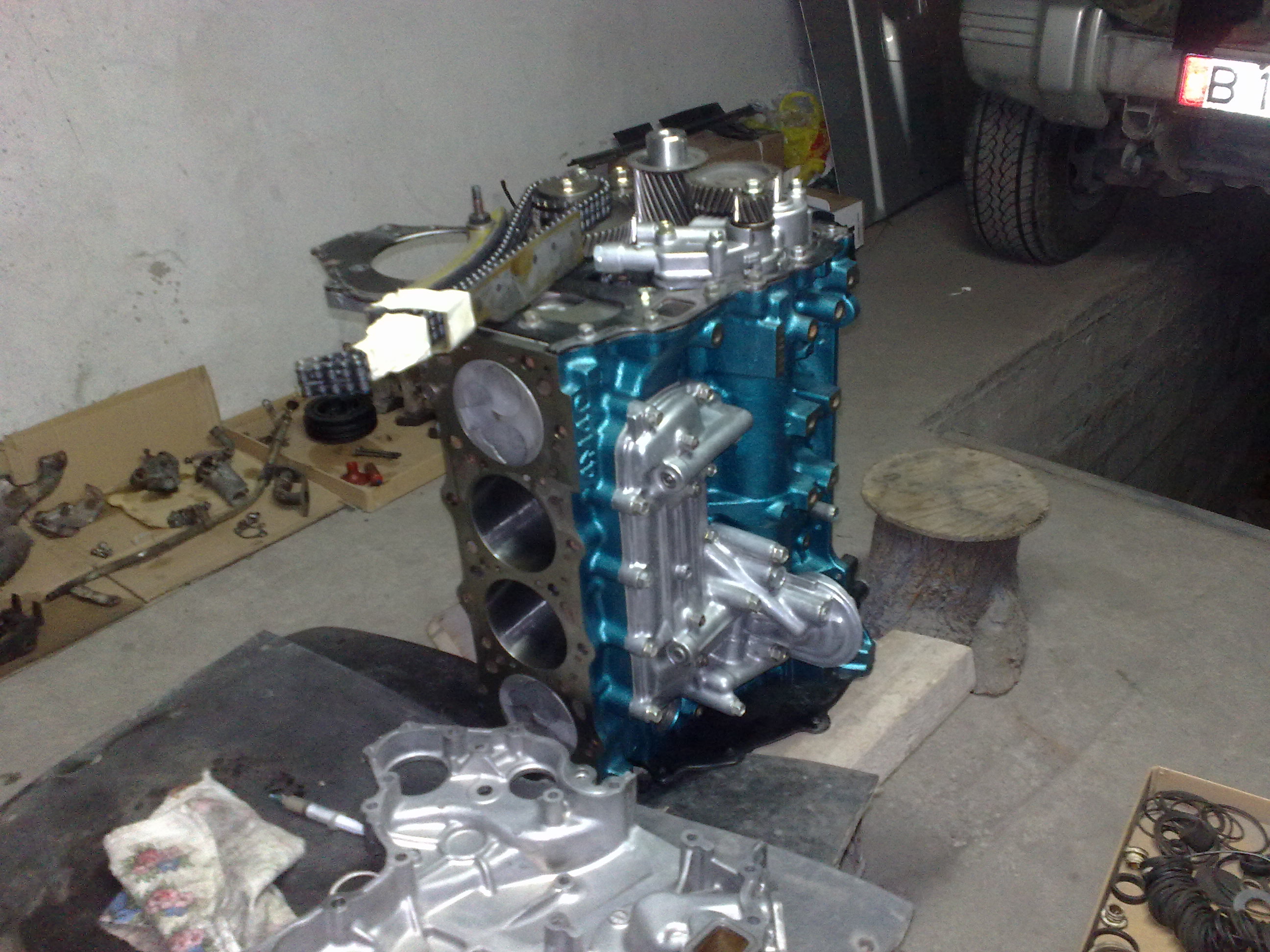

вставил поршни с шатунами в блок и померил выступание поршня из блока и после этого заказал прокладку оригинал(таких в наличии торгаши не держут) четвертого размера.пока она ехала сборка продолжалась цепь.башмак и успокоитель в оригинале обошлись 140$ :

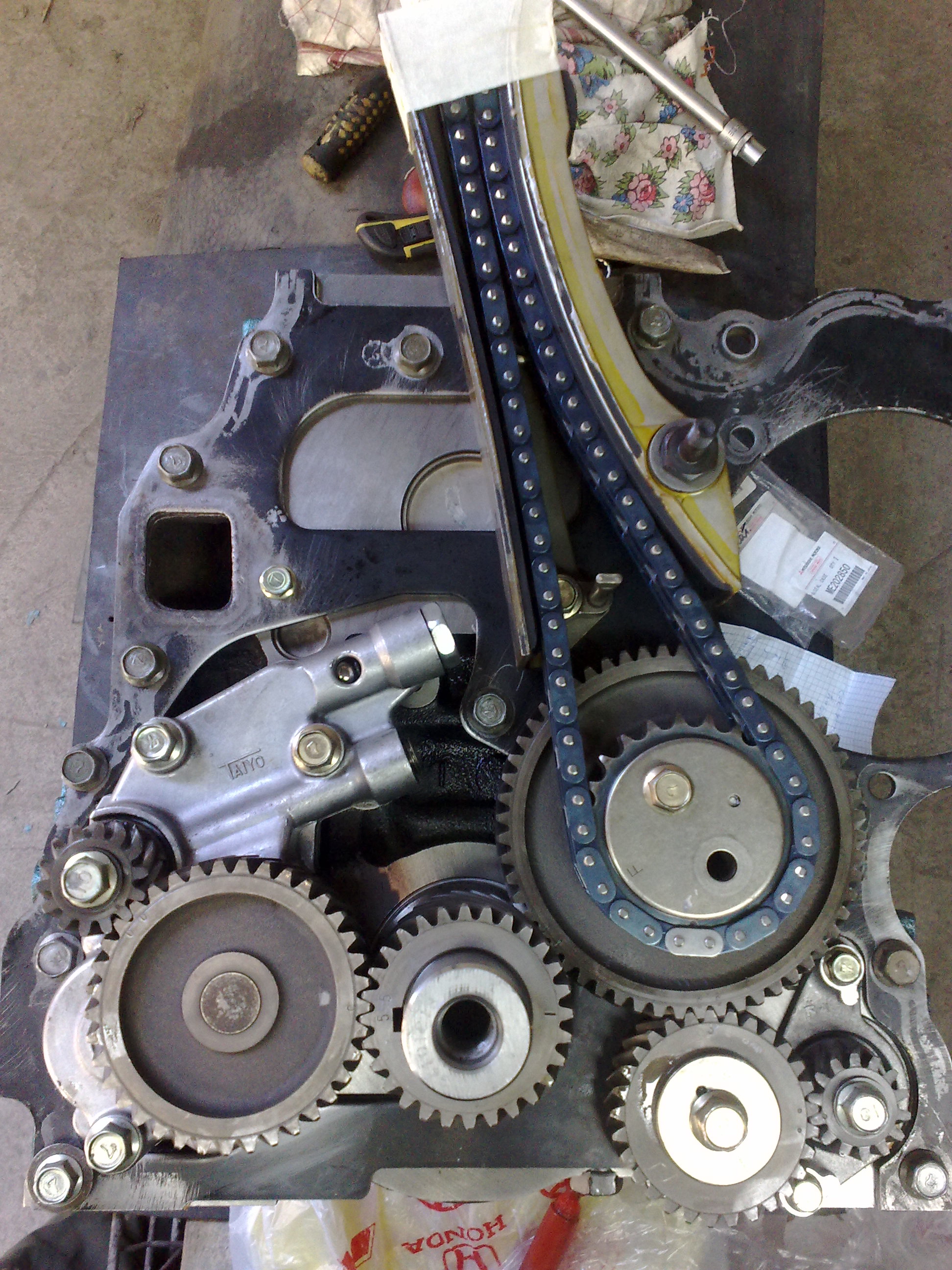

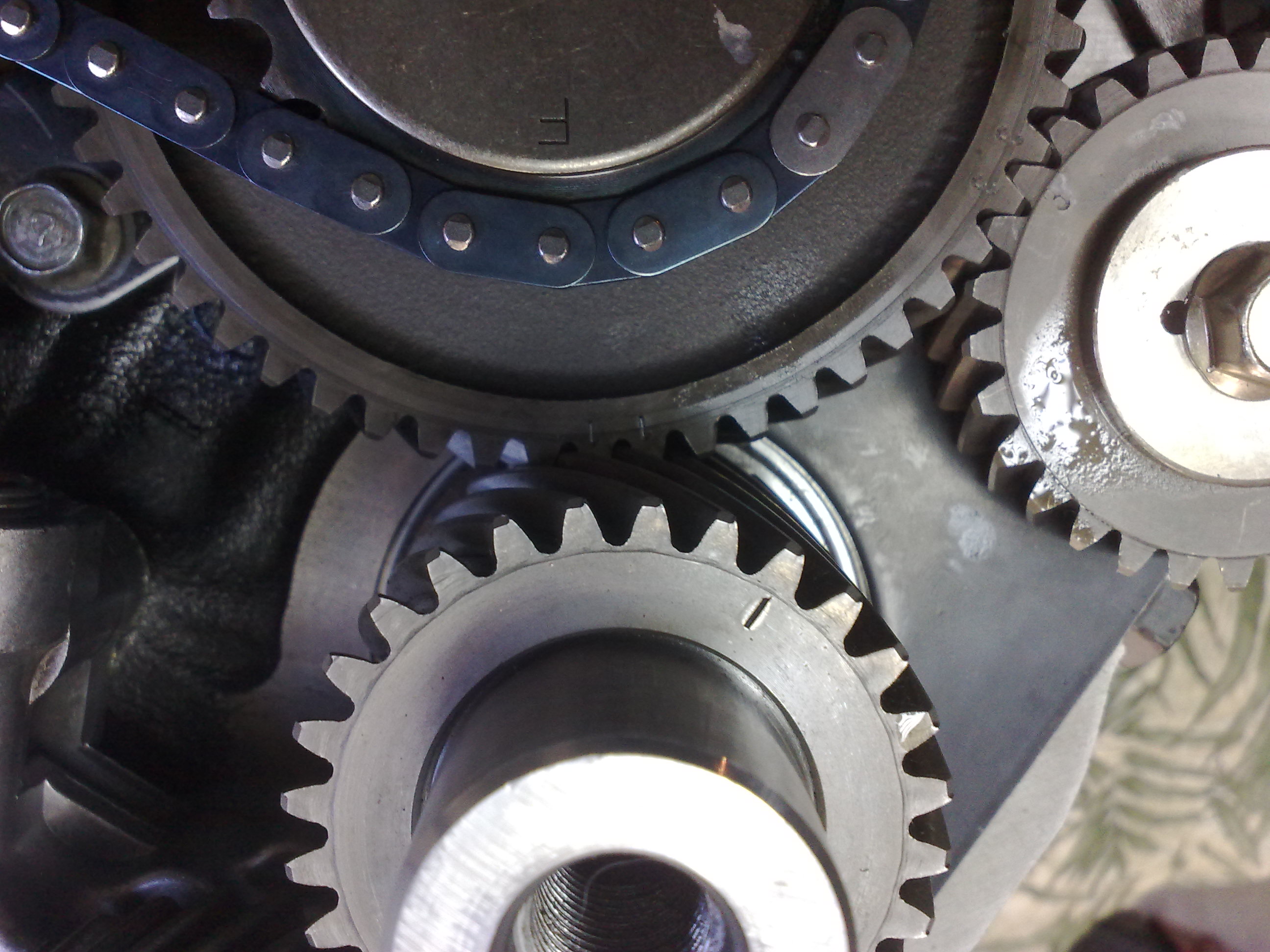

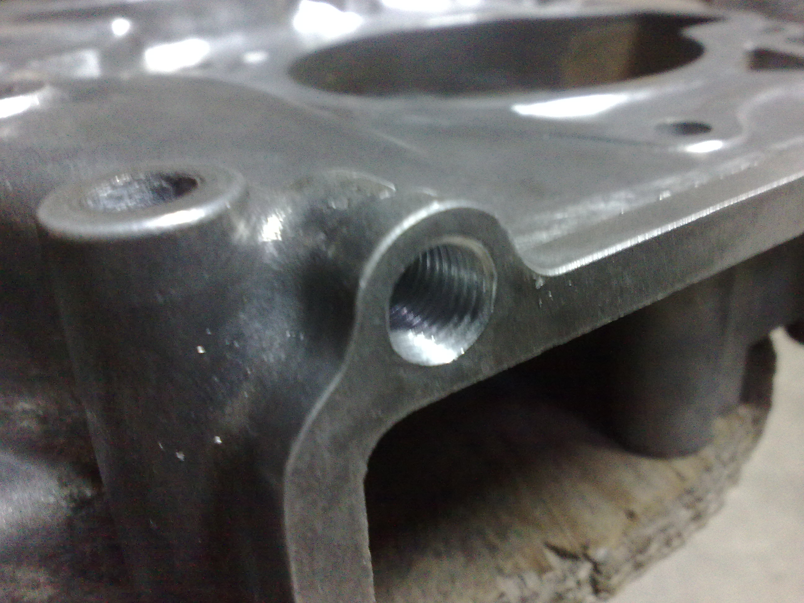

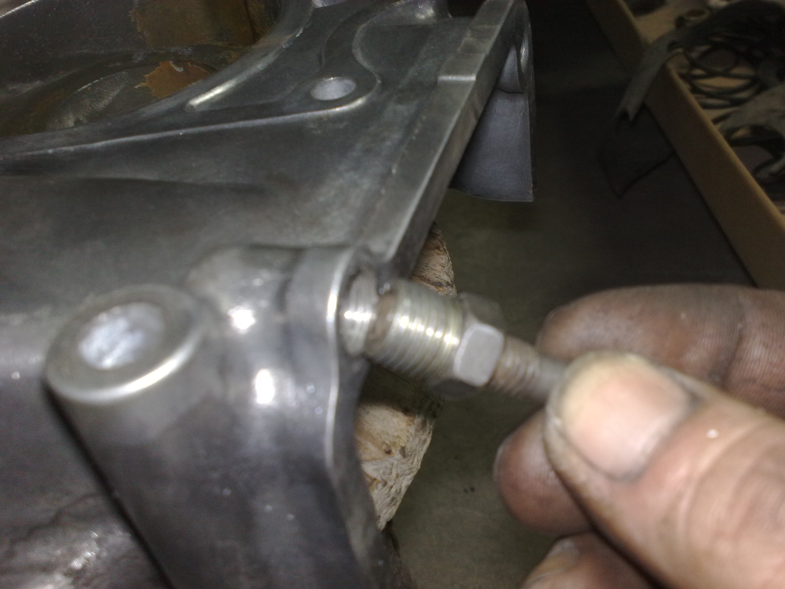

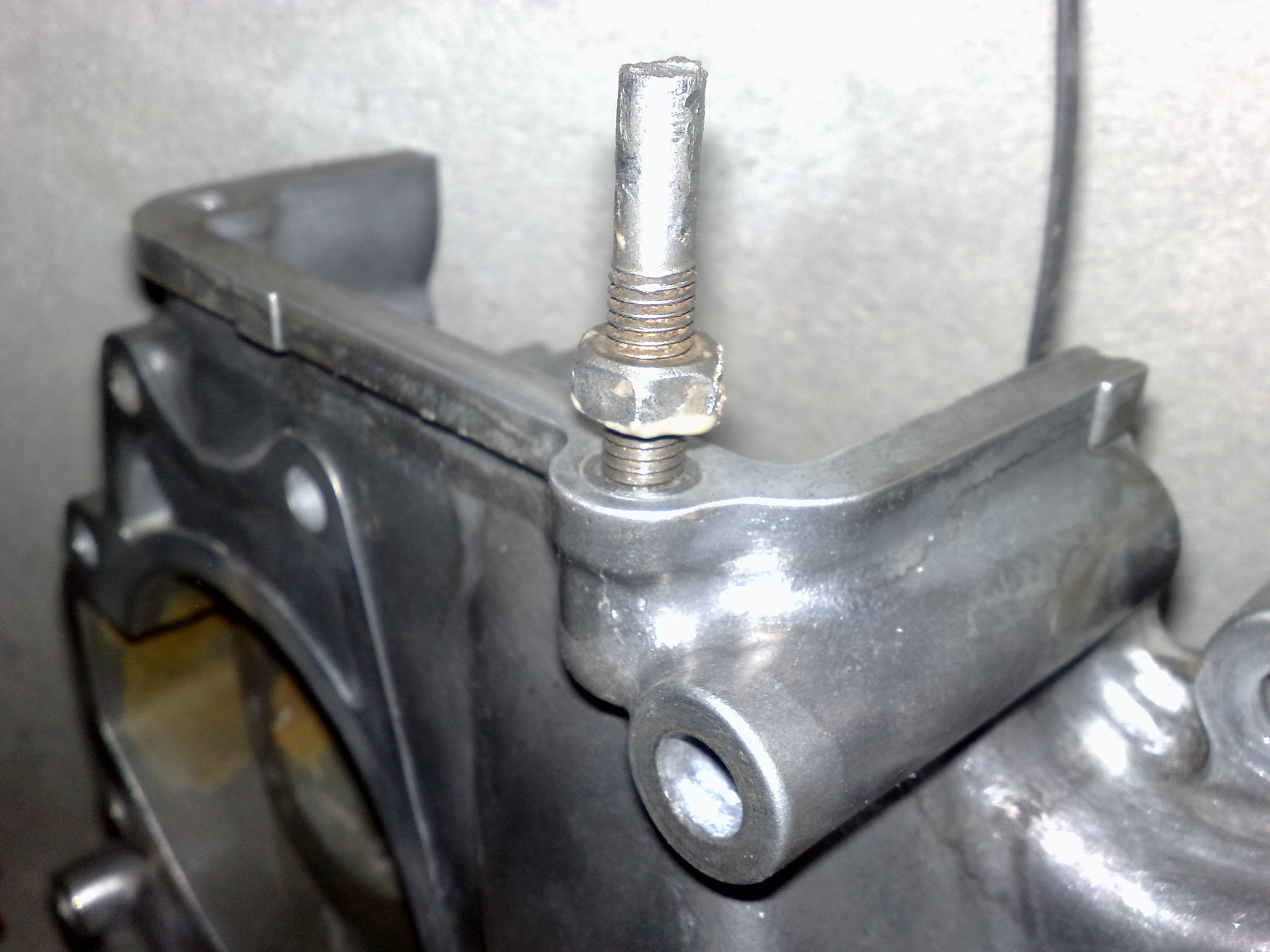

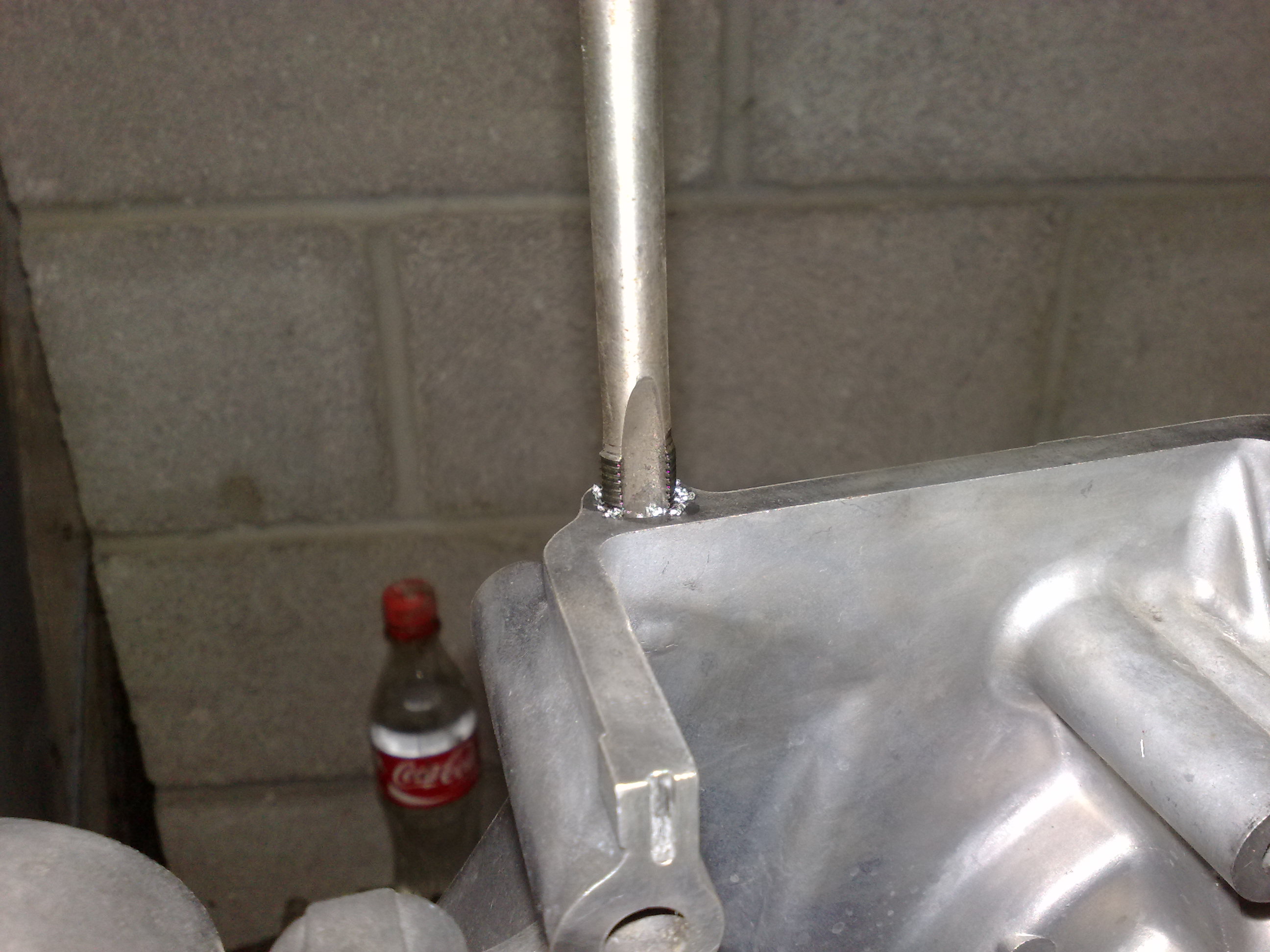

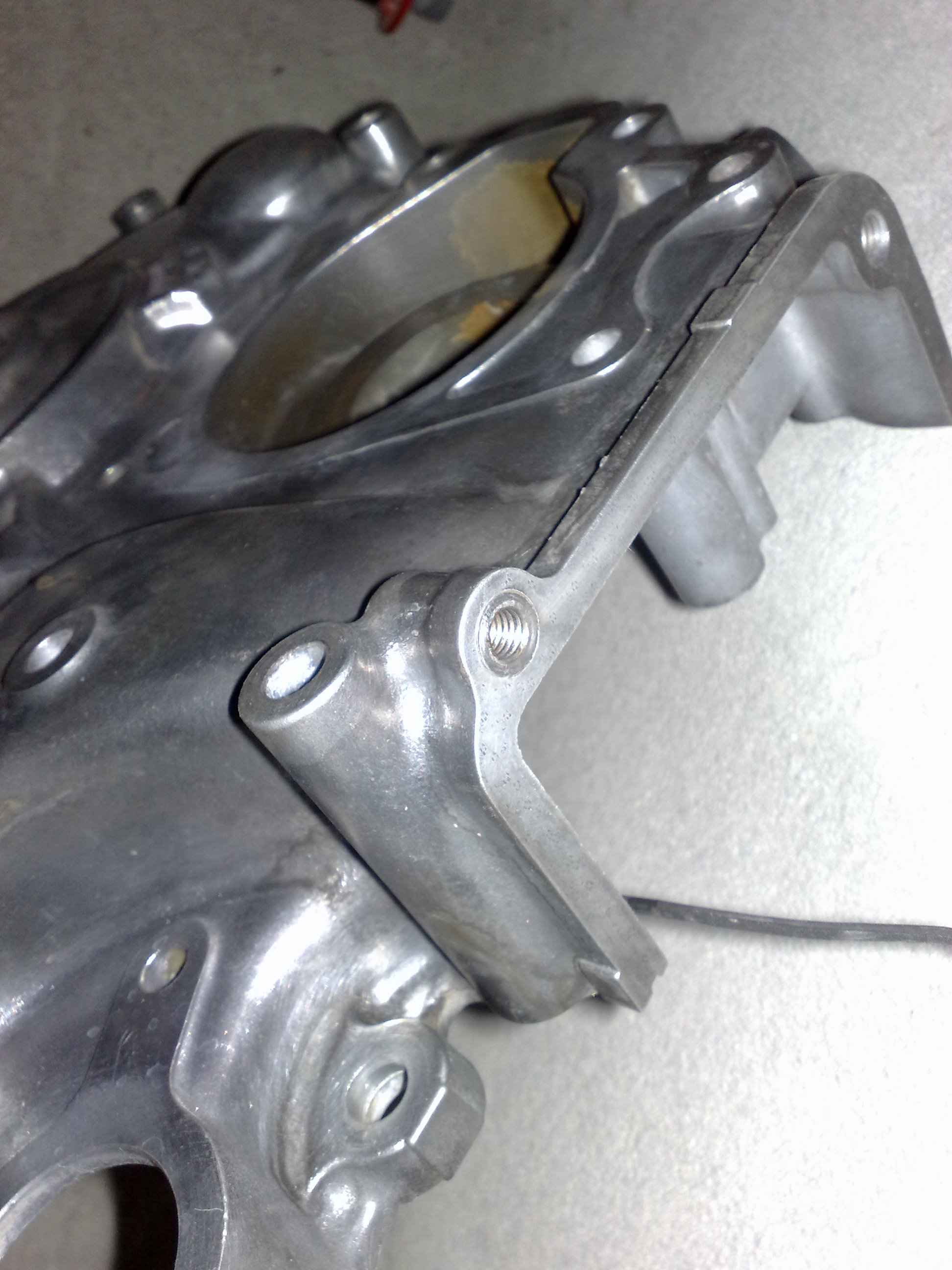

после помывки лобовины обнаружилась проблема:сорвана резьба для одного из болтов притягивающих головку к лобовине:
рассверлив отверстие сверлом размером 10,8мм нарезал резьбу 12 шаг 1,25

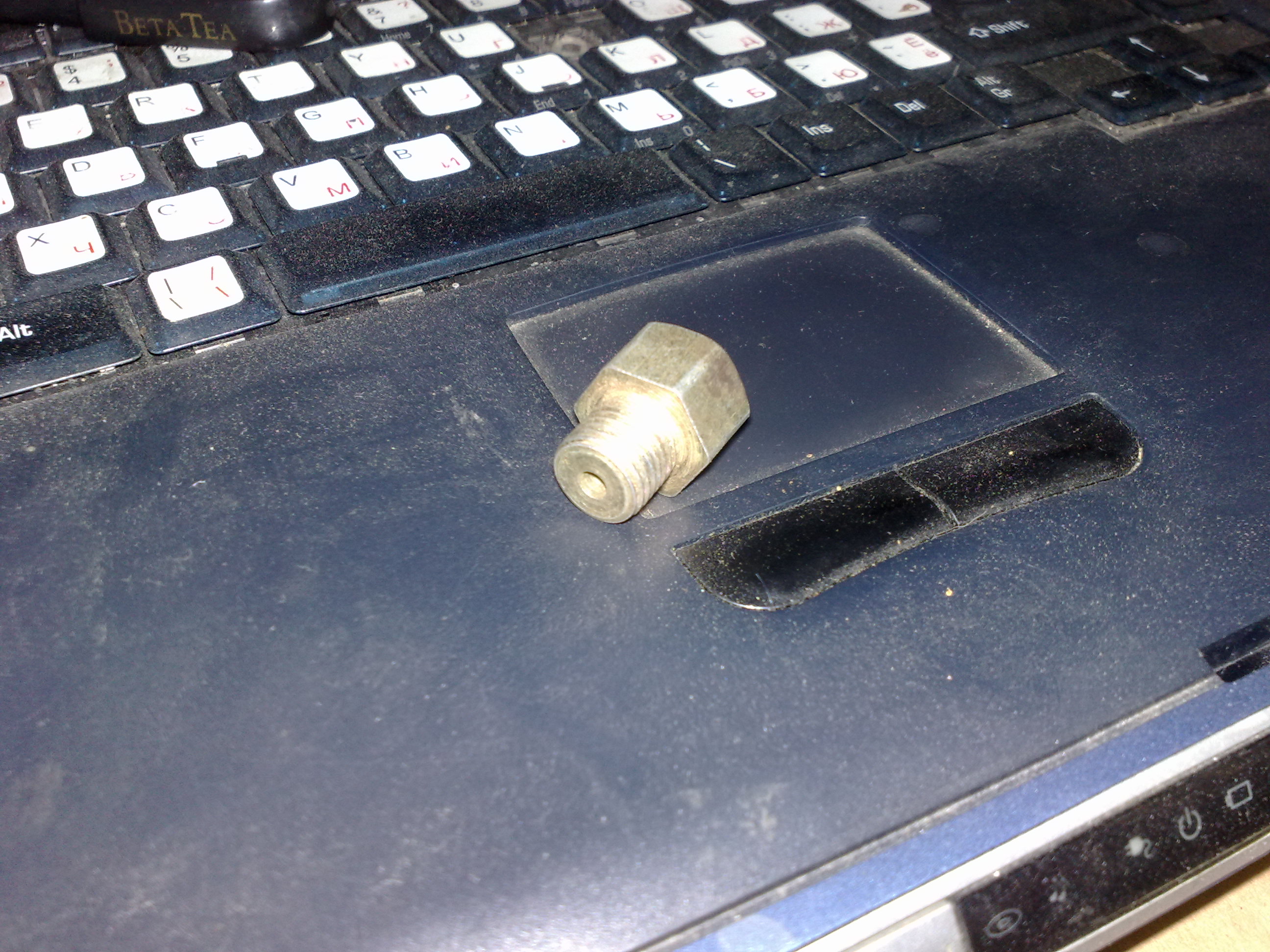

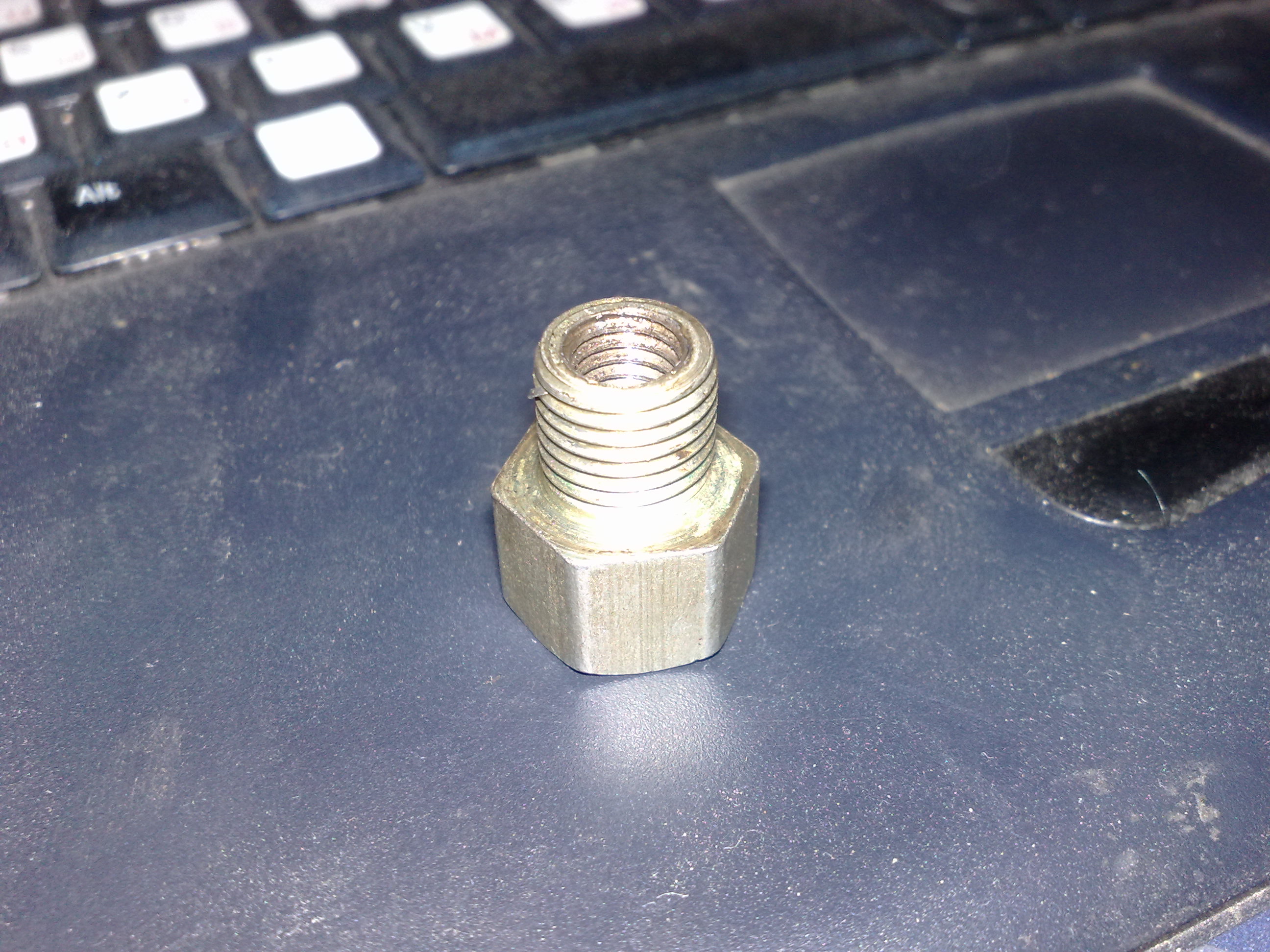

после этого взял такой штуцер:
нарезал внутри резьбу 8 шаг 1,25(такая была сорвана)и отпилил грани получил ввертыш.накрутил его на шпильку и законтрил гайкой:
намазав его клеем для резьб затянул в лобовину.разконтрив гайку выкрутил шпильку:
в итоге вот:

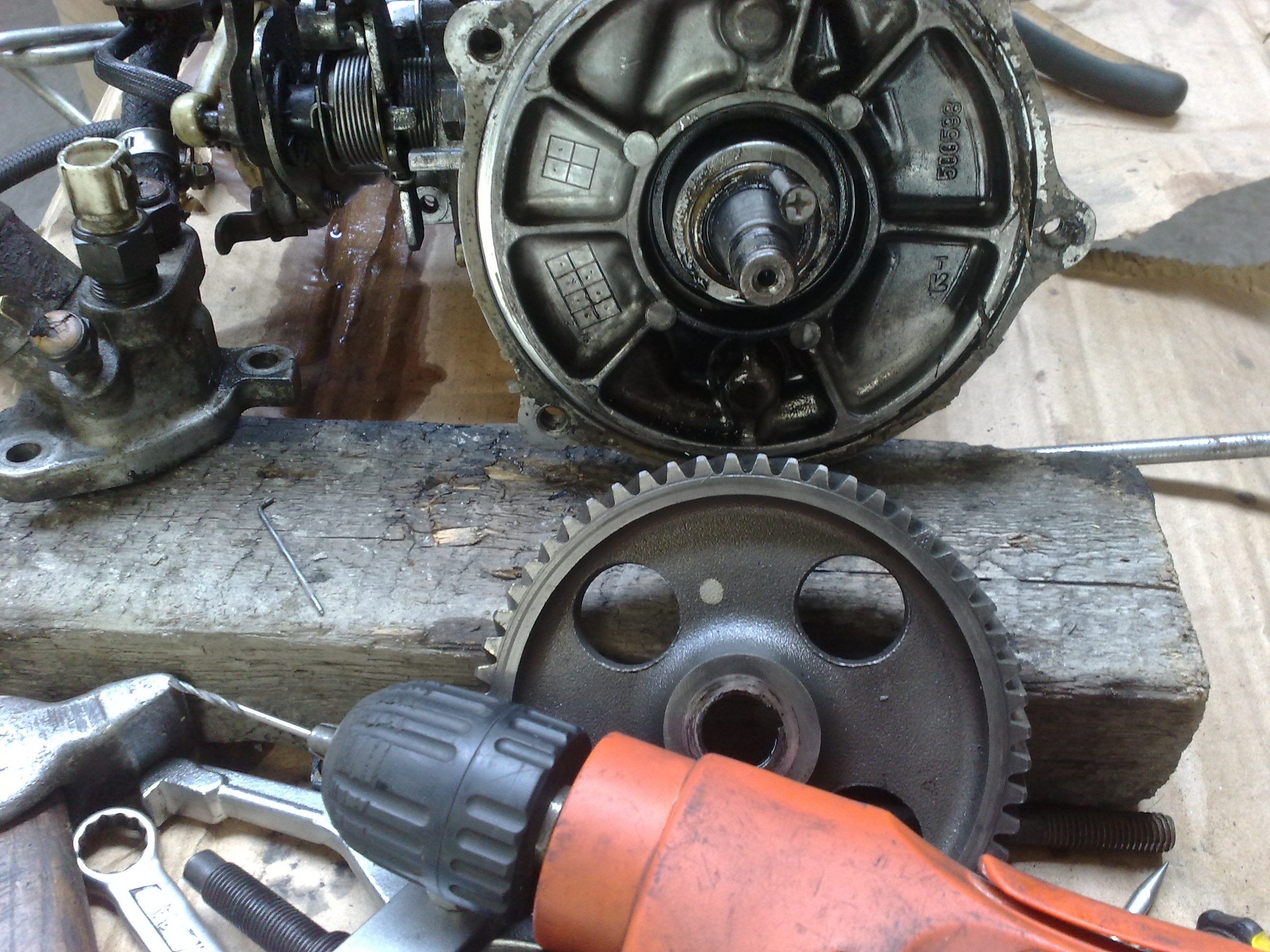

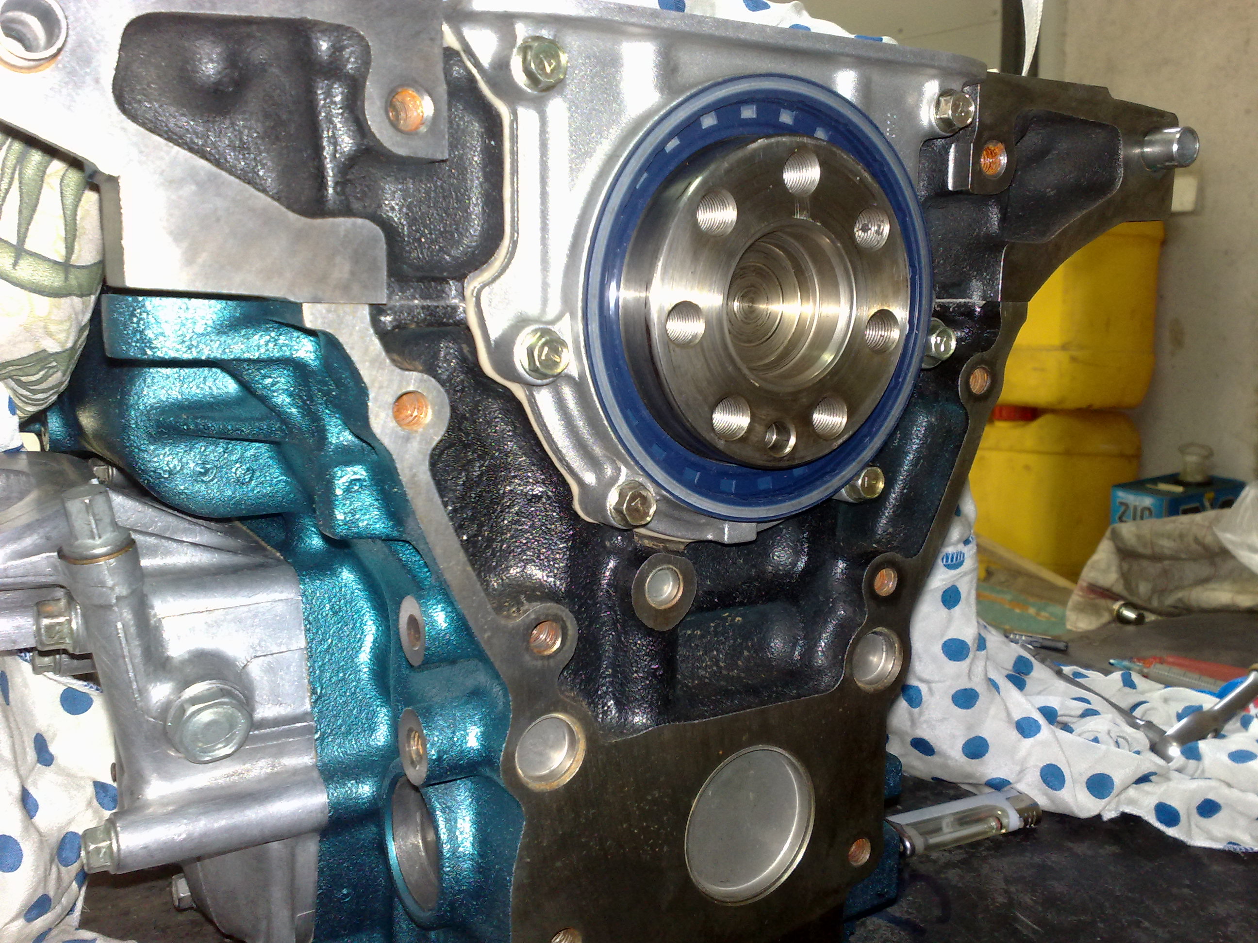

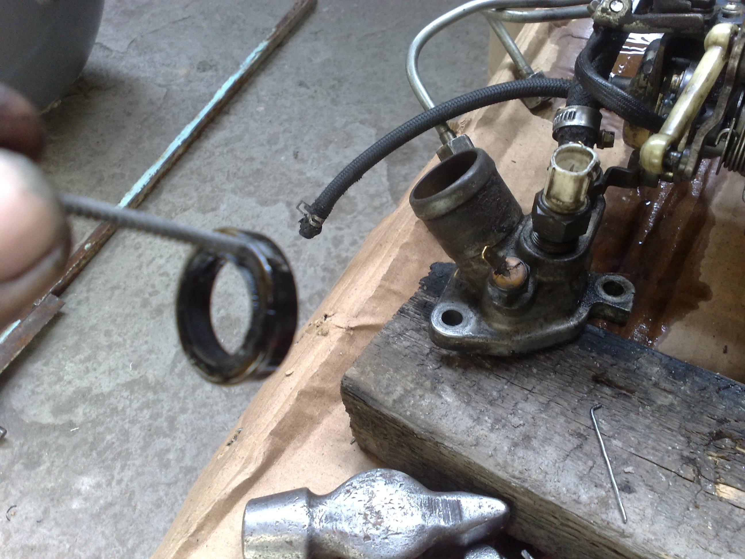

началось томительное ожидание прокладки.решил поменять сальник на ТНВД. старый сальник вытащил таким образом: просверлил отверстие 2мм в теле и закрутил в него шуруп.после взял пассатижи и оперевшись на вал вытащил как гвоздь из доски:

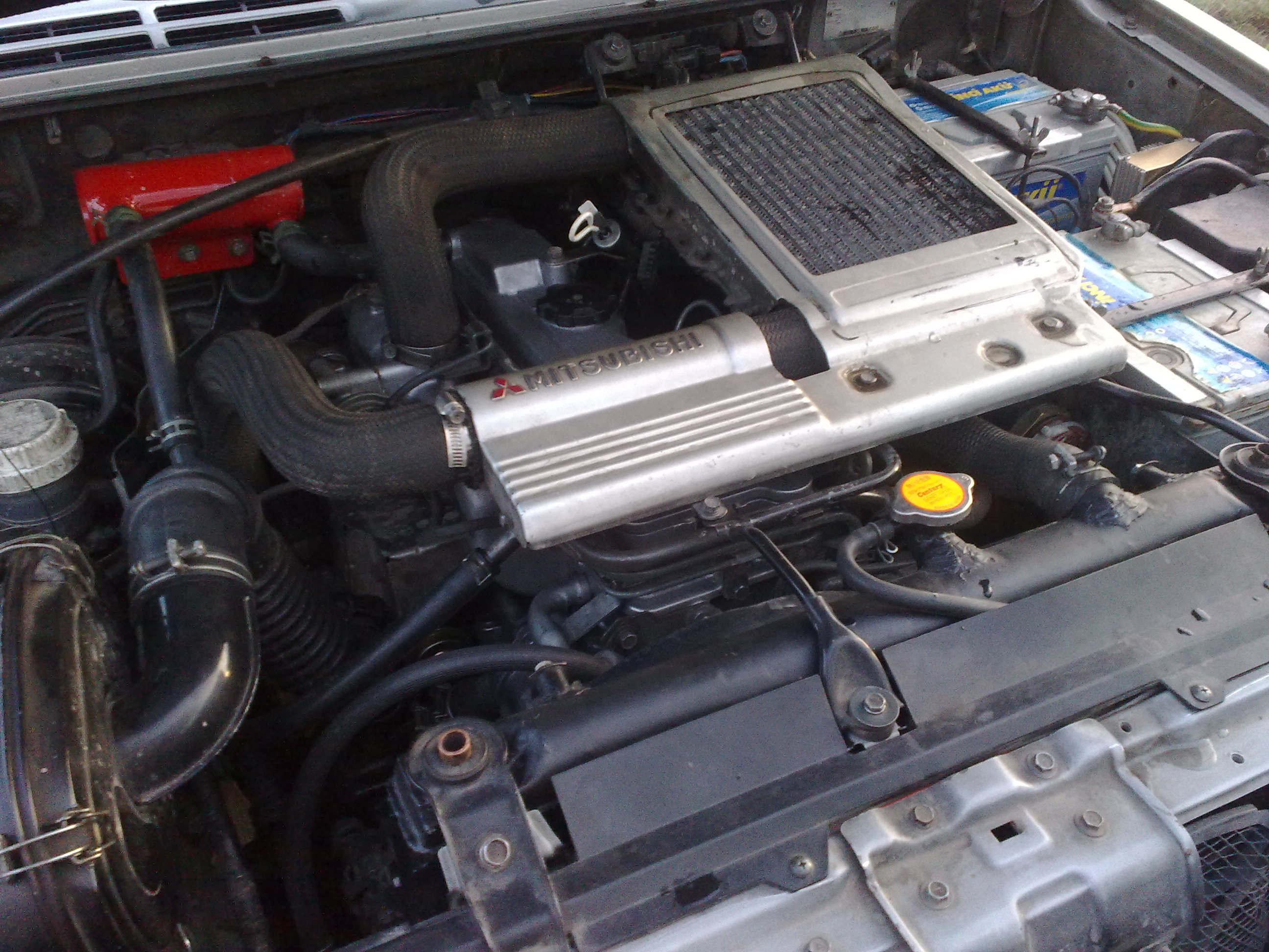

спустя 10 дней всетаки она(прокладка)пришла и я забыв о фотоотчете собрал все это на место.завел без проблем.
на момент написания темы пробег 500км.доволен как он- :*YAHOO*: много фоток осталось вне темы кому что надо спрашивайте. :*THANK*:
