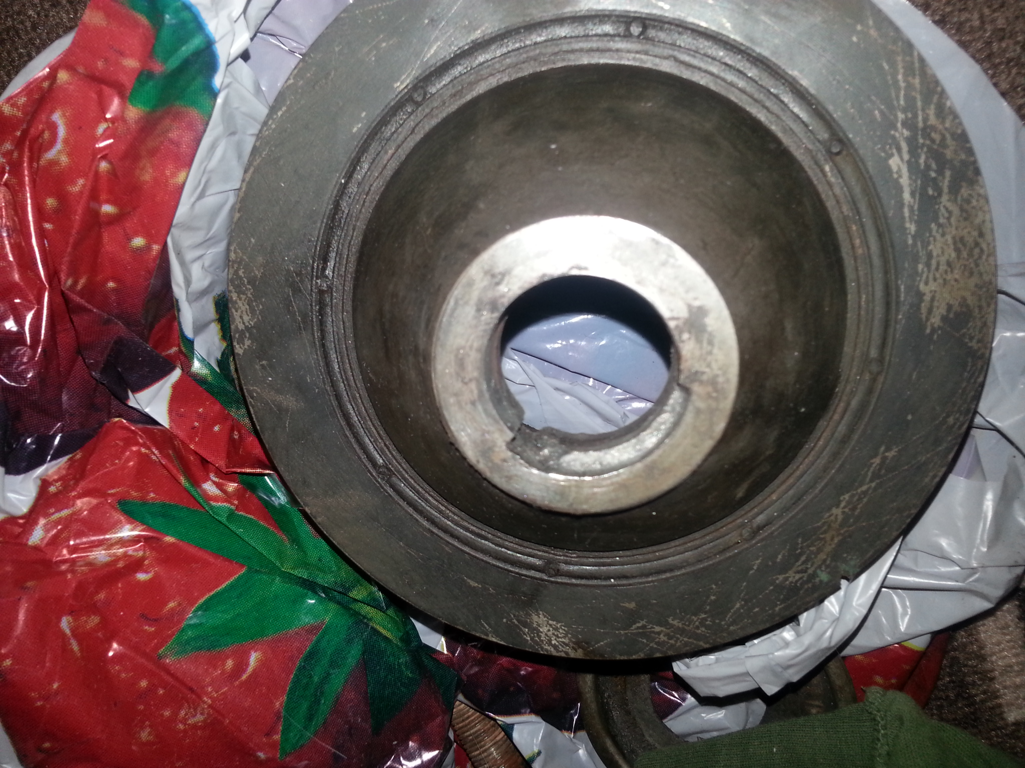

В общем суть такая,шкив не расслоился, срезало шпонку на коленвале и провернуло ее в шкиве. Вал вроде не пострадал, сильно. На фото что стало со шкивом.

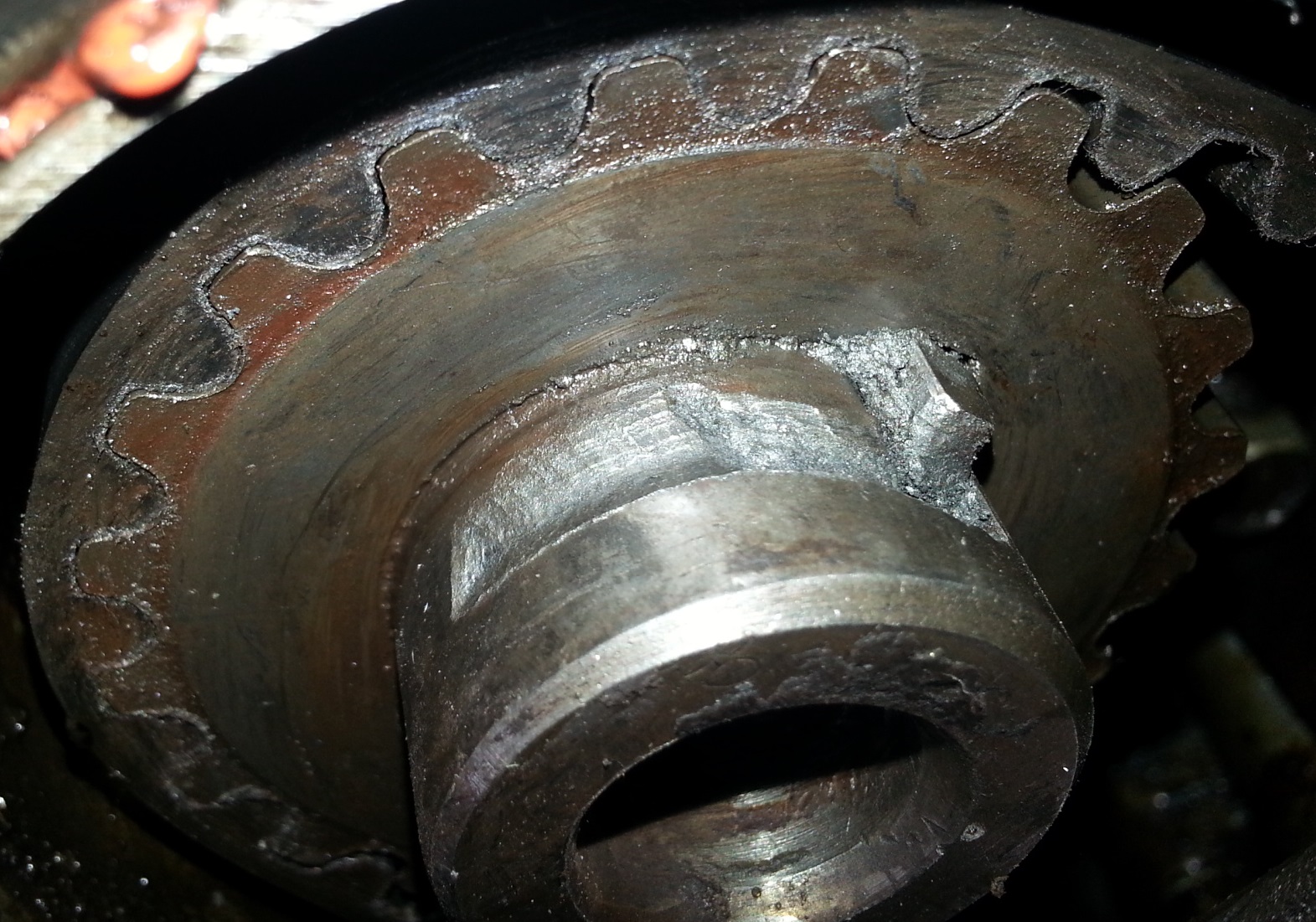

На самом деле оказалось что не совсем испугом. Сразу не заметил но на коленвале борозда не меньше чем в шкиву. Сидим думает как лечить,в голову приходит только контрактный движок.

А неплохо бы посмотреть на художества на колене.
Дело в следующем, такая же картина была у меня на патруляке при пробеге в 250 ткм когда окрутился болт шкива, поставили хороший б/у шкив, Новую шпонку, Новый болт шкива, разбитое место на колене залили Локтайтом,потом пробежал на машине еще 300 ткм проблем не было, когда менял ремень грм, заливка оставалась в норме.

Наконец то сделал фотки вала. Все пичально, запчасти пришли будем колдовать. При детальном рассмотрении на фото видно что рукожопые мастера там уже покопались, т.к. посадочное место уже было восстановлено как минимум 1 раз, путем расстачивания паза под большую и самодельную шпонку. На звездочке коленвала тоже шпонка не родная. На данный момент у нас есть 2 способа решить эту проблему (из тех до чего додумались): 1) Это путем сварки попробовать восстановить по максимуму посадочное место. 2) Рассточить на валу еще чуть большее место под шпонку и сделать шпонку из хорошей стали. Может есть еще у кого мысли по этому поводу?Алексей64 писал(а):А неплохо бы посмотреть на художества на колене.

Давно не был на форуме. Если победили поздравляю. Если нет, то судя по картинке может помочь
шпонка разного профиля, посадка под раздолбленое место, а верх под новые детали. Шпонку делать из простой стали с последующей цементацией верхнего слоя. В 80-х г. рядом с больницей
была станция Катарпиллер там были очень бодрые станки по навариванию деталей и хорошие шлифовальные станки. К сожалению, Вам нельзя наваривать слой на поганую часть колена, может обломаться в районе посади шестерни.
