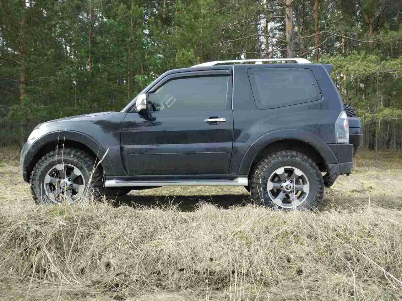

Доброго времени суток, помогите разобраться. Паджерка на родных 17 ых дисках, с лифтом 2" (пружинкам уже с полгода). Езжу на 265\70\17 и 285\65\17, ничего не цепляет и со стороны кажутся маленькими. Подошел момент покупки новых шин. Дайте совет, встанут ли 285\70\17 на родных дисках на мой авто? Спасибо.

Неужели никто 33` колеса не ставил на П4 ????

Да тем вроде про этот размерчик много

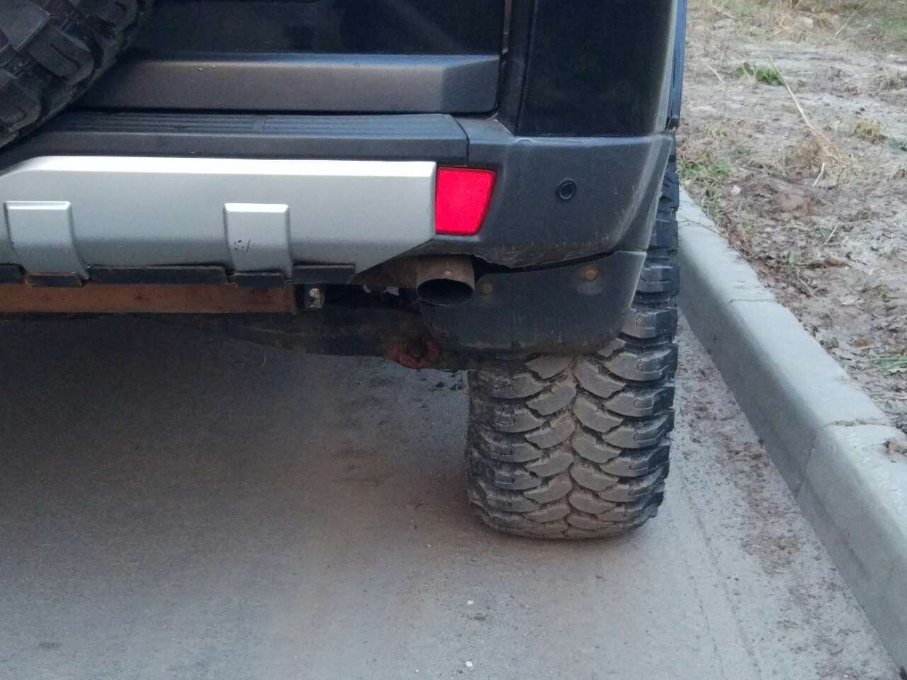

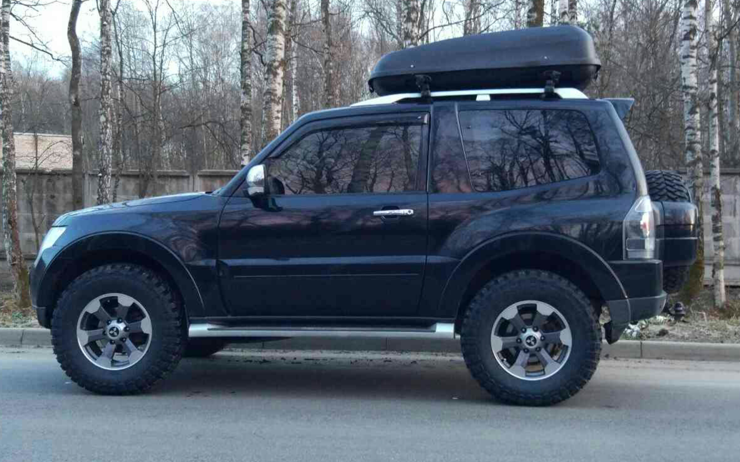

Встанут... У меня пружинки +1,5 отъездил прошлый сезон на родных дисках (резина в подписи), все окейненько, кроме одного момента - при полном выкручивание колес, слегка притирает внутреннюю часть, но эт совсем слегка. Взял диски с другим вылетом, правда все никак поставить не могу))

Огромное спасибо! Тем не нашел... Я правильно понял: 285\70\17 на родных дисках на П4 у Вас стоят и нет проблем? Может еще и фото машинки есть?А.Димыч писал(а):Да тем вроде про этот размерчик много![]()
Встанут... У меня пружинки +1,5 отъездил прошлый сезон на родных дисках (резина в подписи), все окейненько, кроме одного момента - при полном выкручивание колес, слегка притирает внутреннюю часть, но эт совсем слегка. Взял диски с другим вылетом, только все никак поставить не могу))

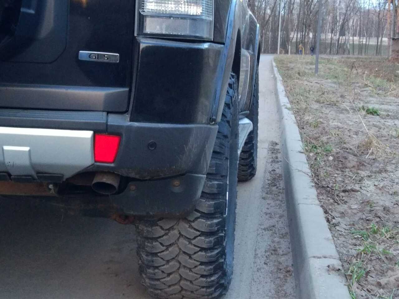

Вот мой опыт. http://www.drive2.ru/l/3356199/
Катаюсь по сей день на этих колесах. Хотелось бы с другим вылетом потому как притирают при вывешивании и выворачивании до упора внутри арки.

Поменял на вылет +35, все равно притирает...Артем530 писал(а):Вот мой опыт. http://www.drive2.ru/l/3356199/

Предпологаю, что вылет нужен +20-25А.Димыч писал(а):..Артем530 писал(а):Вот мой опыт. http://www.drive2.ru/l/3356199/

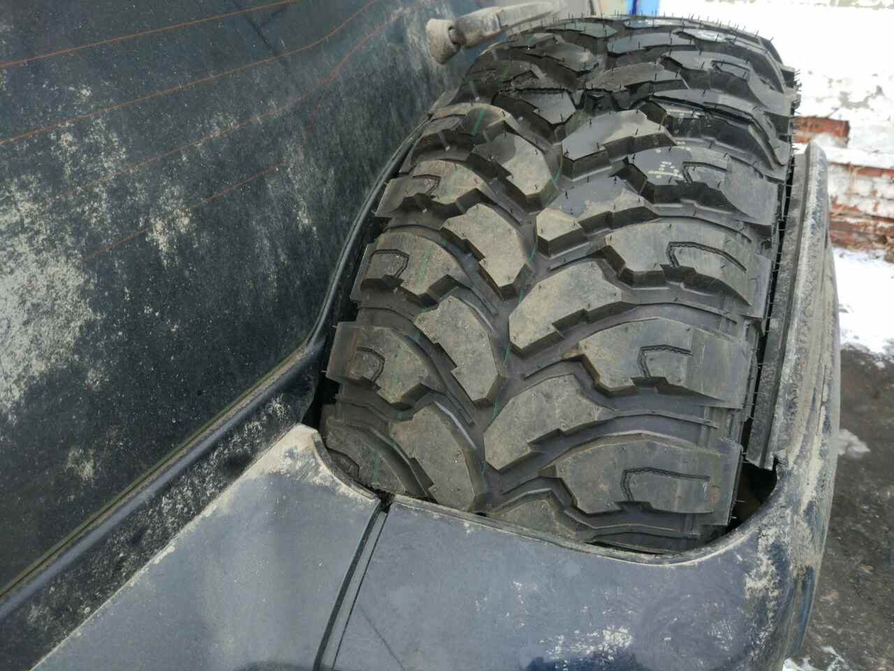

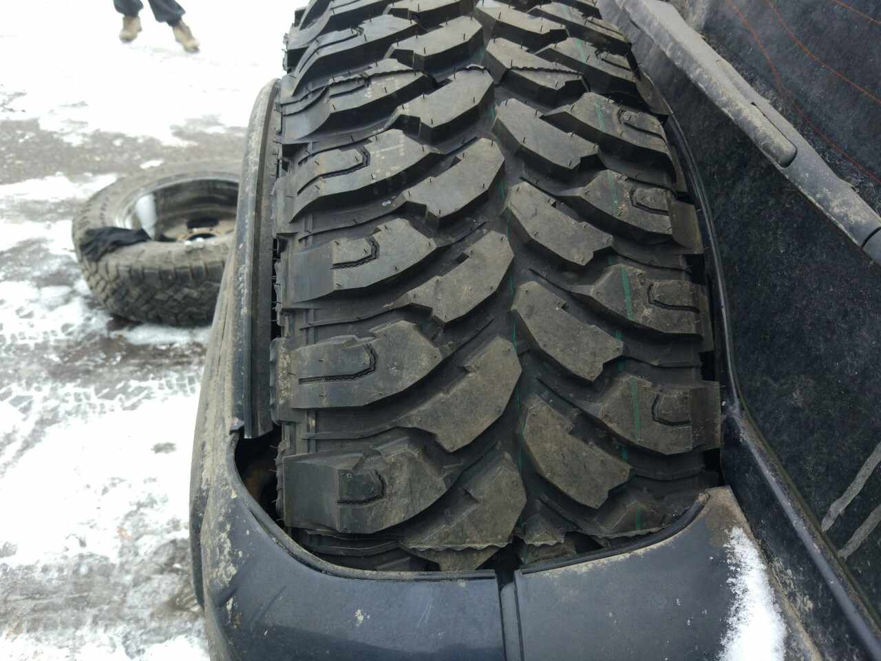

Вчера поставила на своего малыша (Паджеро4 3л бензин) резину 285 70 17 Maxxis AT771, встала на родные диски без проблем, отбалансировалась отлично.
Стоят пружины от Влада.
Цепляло немного передние реснички - пришлось немного монтировочкой отогнуть, теперь все норм)

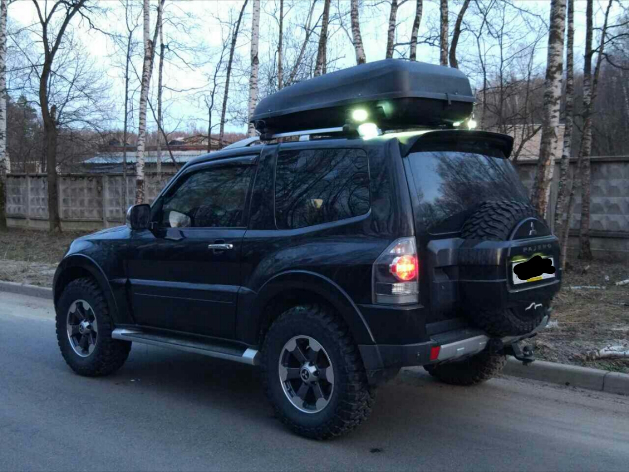

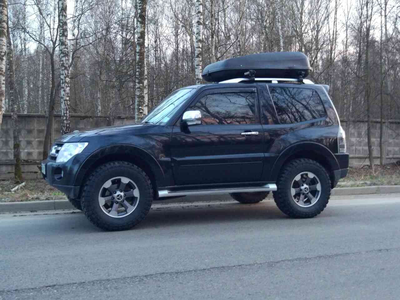

А лифт чем и насколько? И диски с каким вылетом, шириной?BekasRL писал(а):МТ 285 70 17

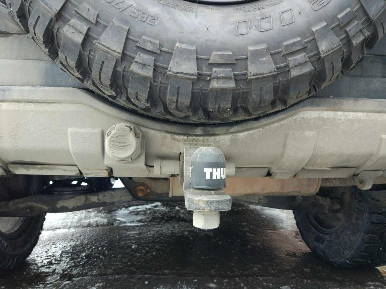

Проставки перед 2 см зад 3см. Диски тойота ет 25 ширина 7,5АлександрК писал(а):А лифт чем и насколько? И диски с каким вылетом, шириной?BekasRL писал(а):МТ 285 70 17
Крепеж под запаску резал и переваривал на два см в глубь .

Спасибо! А можете сказать реальный размер именно этих колёс? Внешний диаметр и ширина беговой дорожки (по самому выступающеуму ребру протектора). Думаю о покупке.BekasRL писал(а):Еще фото на 285 70 17
Кстати - как резина на трассе, на мокрой дороге, в торможении?

АлександрК писал(а):Спасибо! А можете сказать реальный размер именно этих колёс? Внешний диаметр и ширина беговой дорожки (по самому выступающеуму ребру протектора). Думаю о покупке.BekasRL писал(а):Еще фото на 285 70 17

Хотите приезжайте ко мне мерить, кататься, слушать, трогать эти колеса . Без проблем. В Крыладское.
