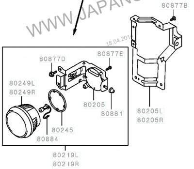

Господа, подскажите как крепятся штатные туманки на монтеро-спорт. Хочу купить комплект ПТФ, кронштейны, решетки, но так и не понял как крепятся кронштейны? К бамперу или к раме? В каталоге на запчасти не совсем понятно. Может у кого фотка есть более подробная? Поиск к сожалению не дал результатов. Заранее блогодарю.

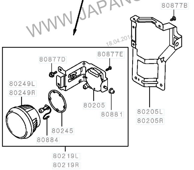

Спасибо за ответ, т.е. к монтеровскому бамперу я смогу прикрепить? Бампер с решетками без туманок(сплошные). Я их откручивал и так не понял как туда закрепить туманки и кронштейны(фото прикрепил). если не затруднит более подробно можно описать? Вот куда крепяться кронштейны 80205L и 80205R не очень понятно?АДАЛ писал(а):Крепятся к бамперу, чтоб к раме их закрепить нужно не хило заморочится)))))))))

Кронштейны прикручиваются 4мя саморезами к пенькам на внутренней стороне бампера. Бампер снимать однако.
Фотка УГ, но +- понятно...
