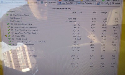

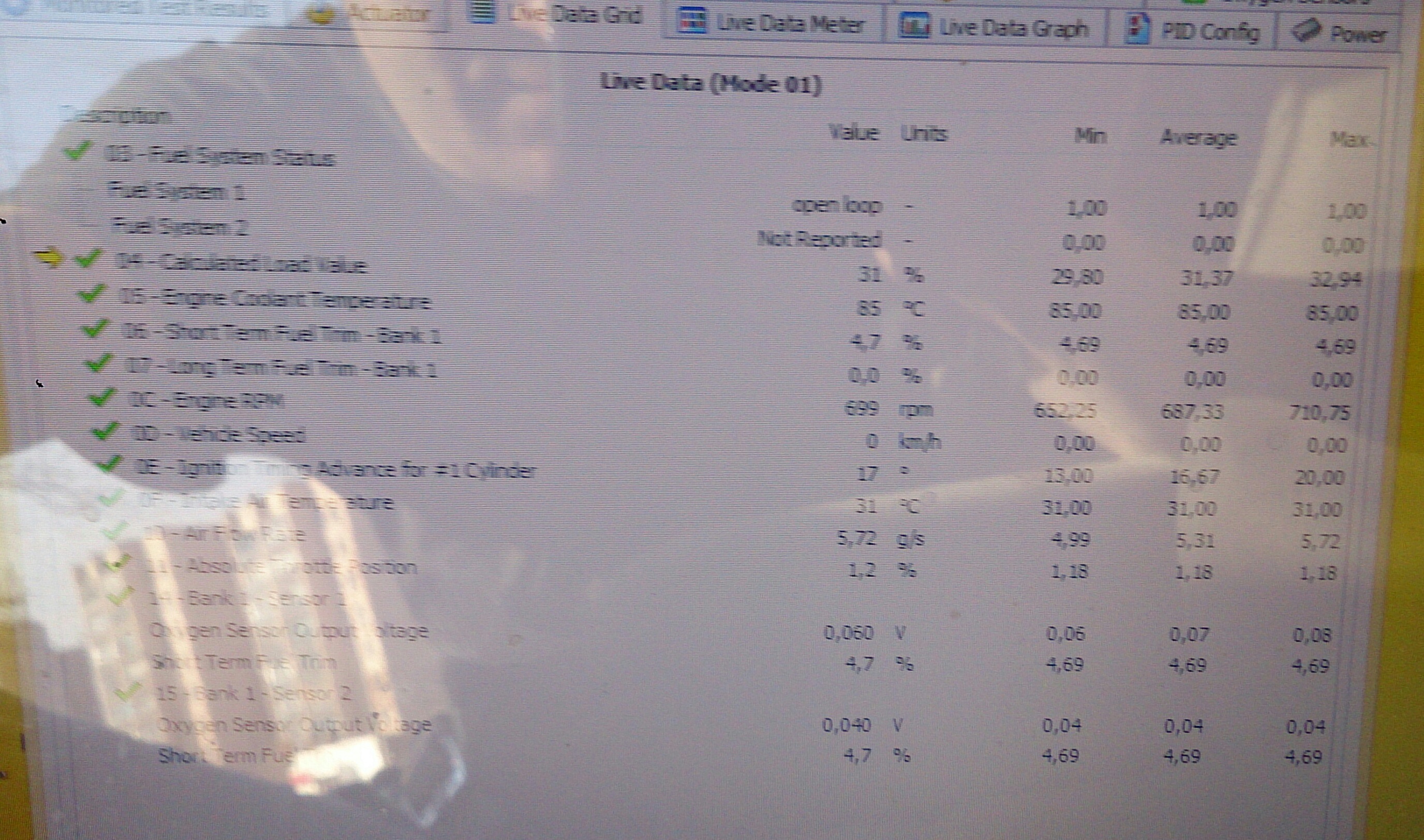

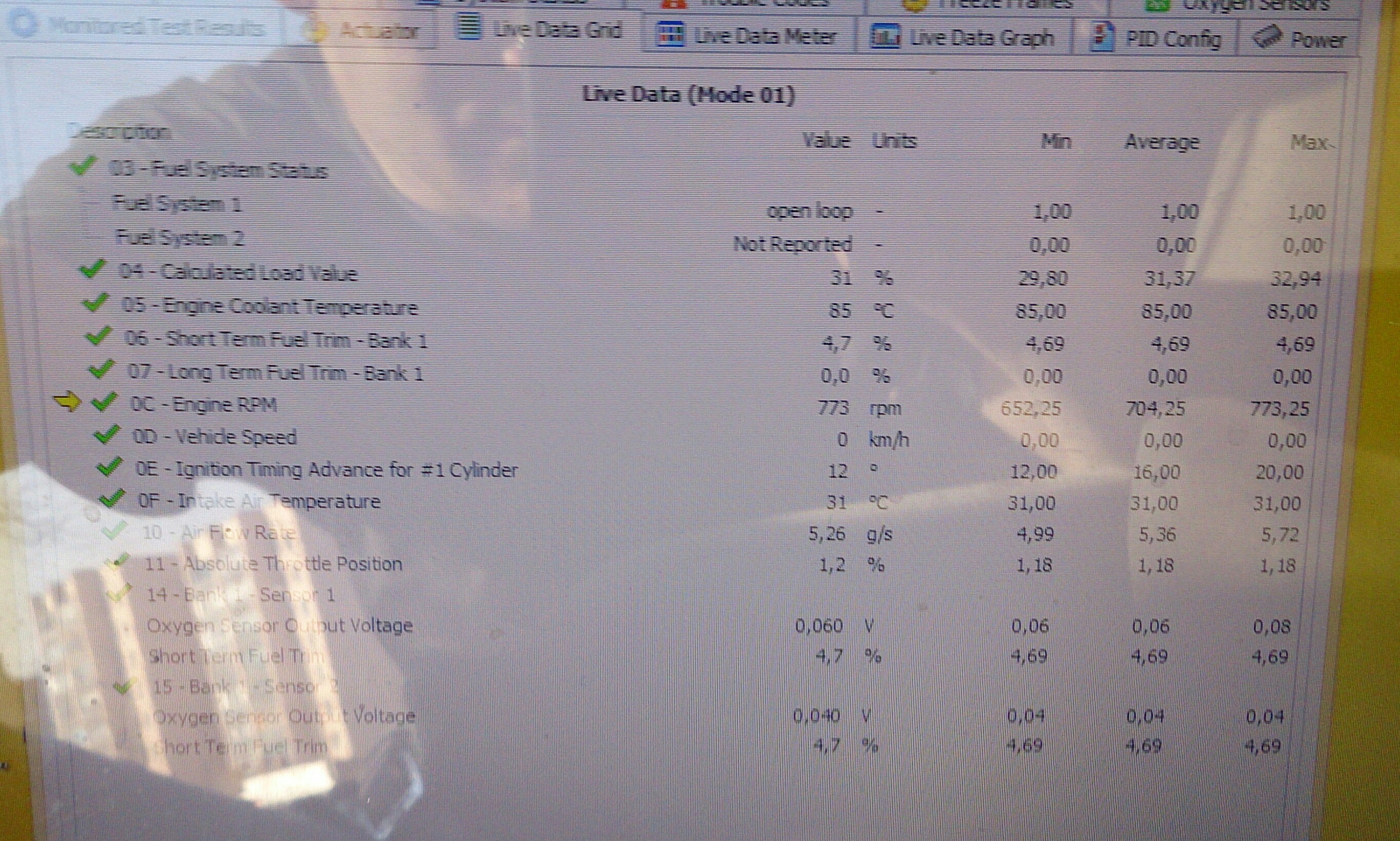

Кстати, забыл добавить - при всем при этом расчетная нагрузка на двигатель - 30 %. И это на хх. При поднятии оборотов до 2000, двигатель не колбасит.
Вот скрины :
Вот скрины :

На нагрузку на хх сильно влияют приводные агрегаты, ремни скидываешь и нагрузка уменьшается в 2 раза...Justin писал(а):Кстати, забыл добавить - привозит все при этом расчетная нагрузка на двигатель - 30 %. И это на хх. При поднятии оборотов до 2000, двигатель не колбасит.
Вот скрины :
