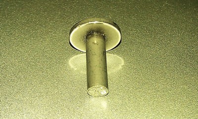

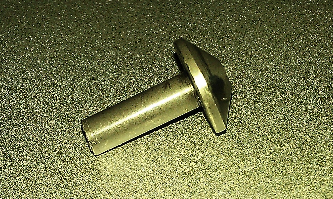

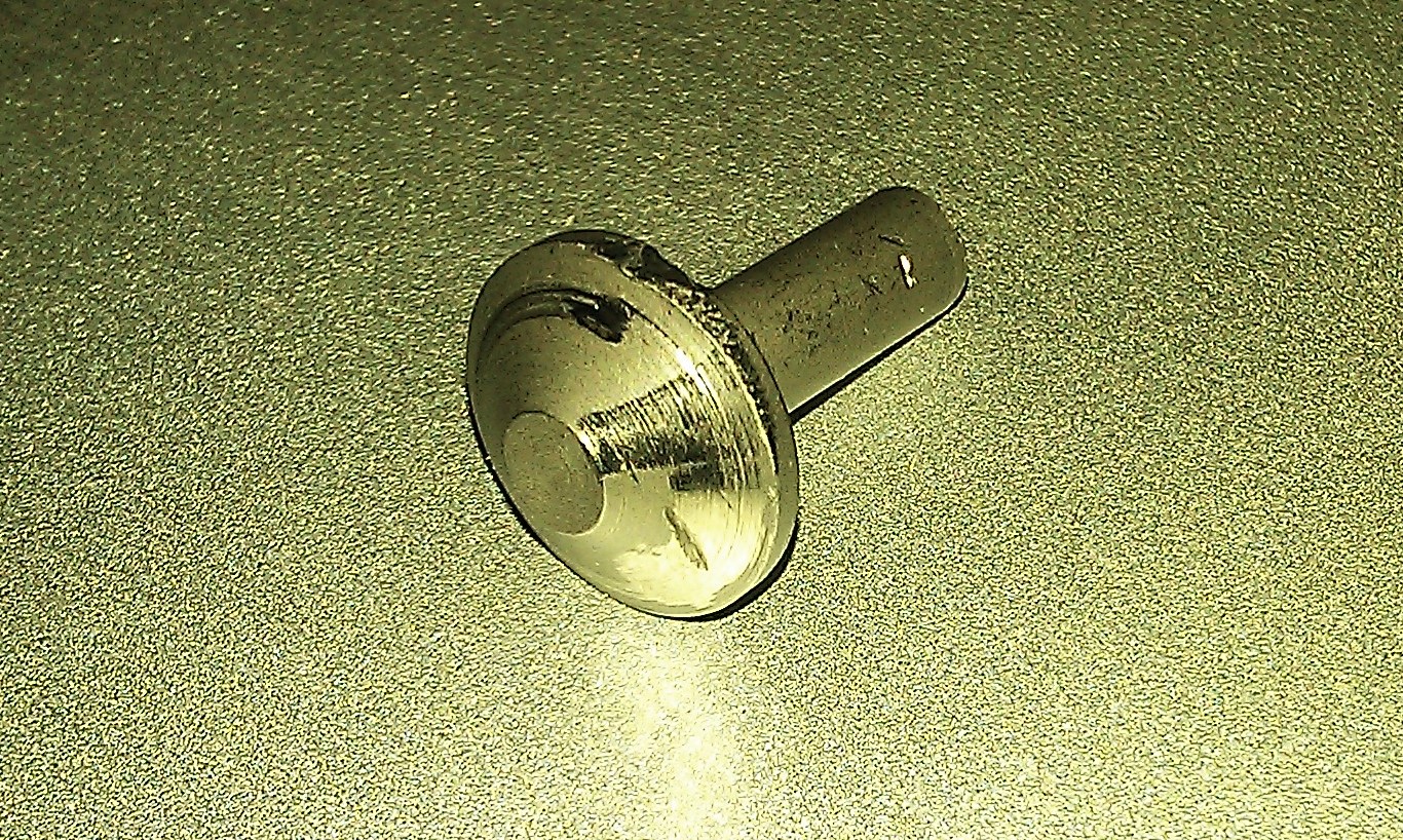

Ребята, нужна помощь. При замене масла в заднем редукторе выпала вот такая деталь. Спрашивал у оффициалов, говорят что это с блокировки дифференциала. Кто знает подскажите от куда это?

Это отломанный шток от датчика-выключателя блокировки дифференциала. В корпусе заднего редуктора (справа по ходу авто) есть мембрана, в которую компрессор накачивает воздух, она расширяется вдоль оси полуосей и соединяет блокирущие полумуфты. При этом мембрана вытягивает этот "грибок" из выключателя.
Evgen_diesel, у тебя будет мигать сигнальная лампа блокировки дифа, даже когда блокировка выполнится.
Надо менять датчик-выключатель, или не блокировать диф.

Плюс мульон, окромя не блокировать. Это с чего вдруг?Іван писал(а):Это отломанный шток от датчика-выключателя блокировки дифференциала. В корпусе заднего редуктора (справа по ходу авто) есть мембрана, в которую компрессор накачивает воздух, она расширяется вдоль оси полуосей и соединяет блокирущие полумуфты. При этом мембрана вытягивает этот "грибок" из выключателя.
Просто не будет индикации.

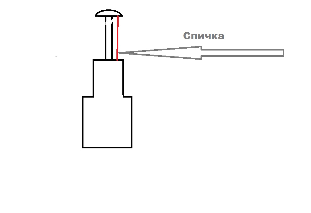

Ставится спичка под вытянутый грибок. И в таком положении пытаешся установить датчик. Получается не сразу, зависит от крепкости спички, зубочистка тоже подойдёт.
Вот так вот
Вот так вот

Ценный рисунок,я только читал,а тут теперь всё понятно на все 100%.Конечно лучше не применять на практике,тфу-тьфу три раза.

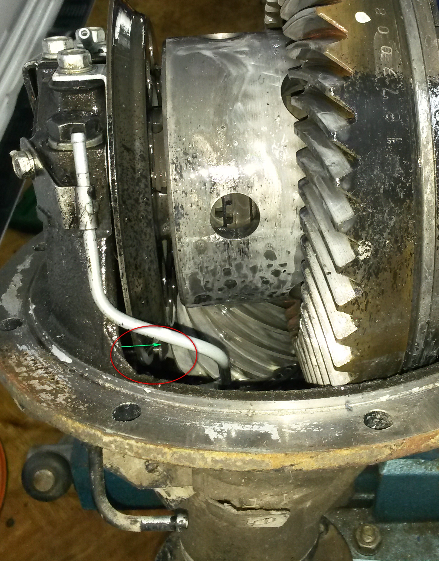

Может изнутри понятнее будет.
Зеленой стрелкой типа- спичка.
