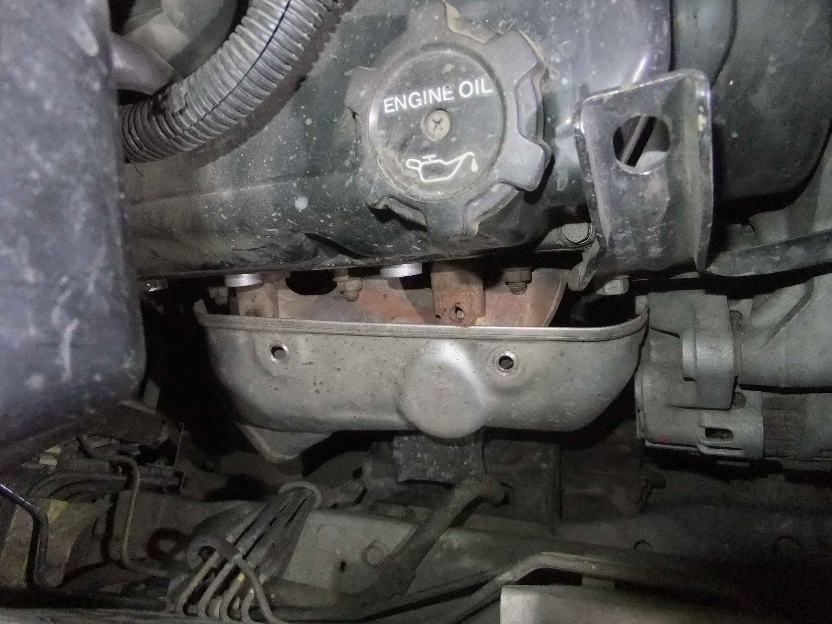

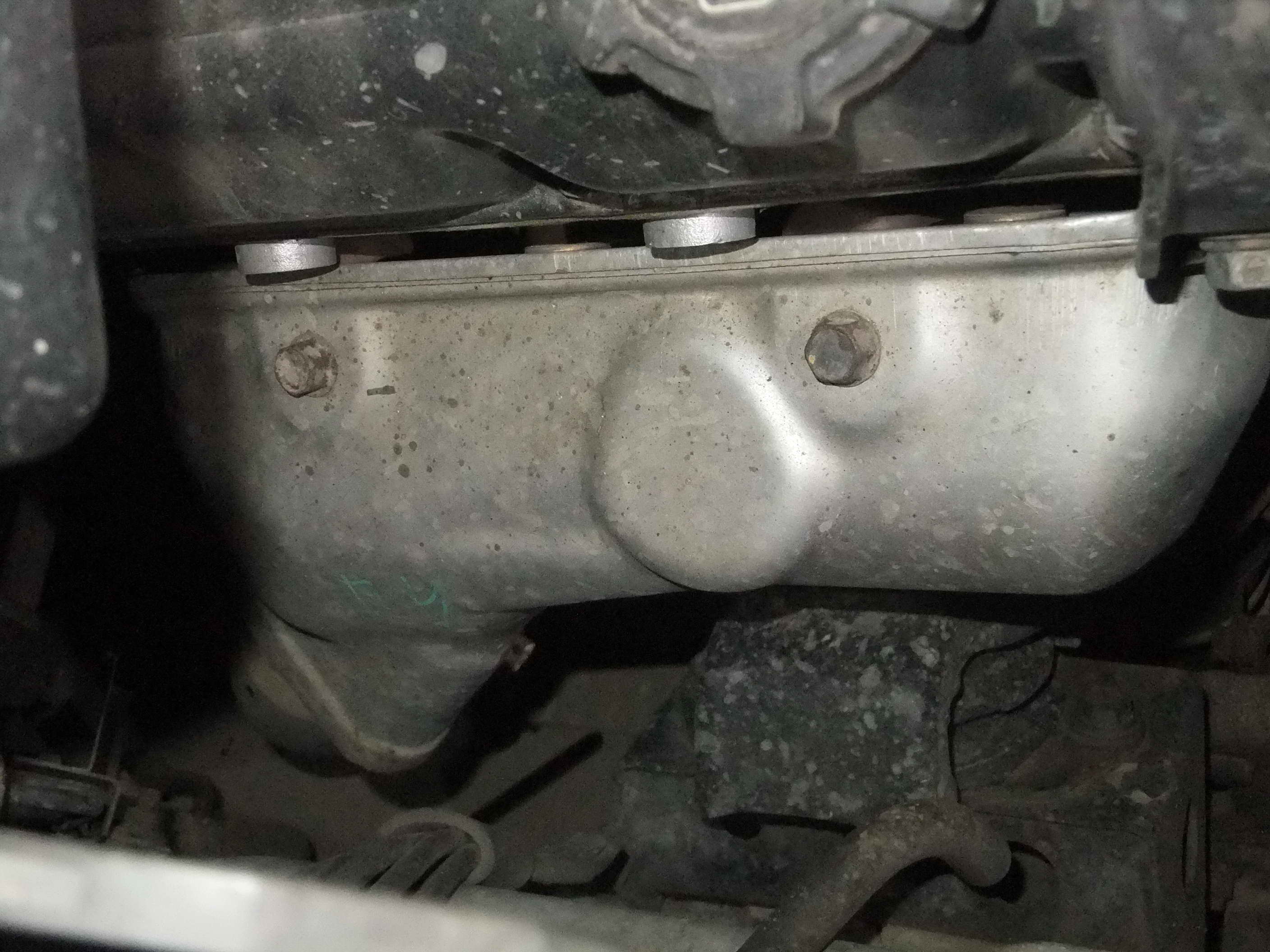

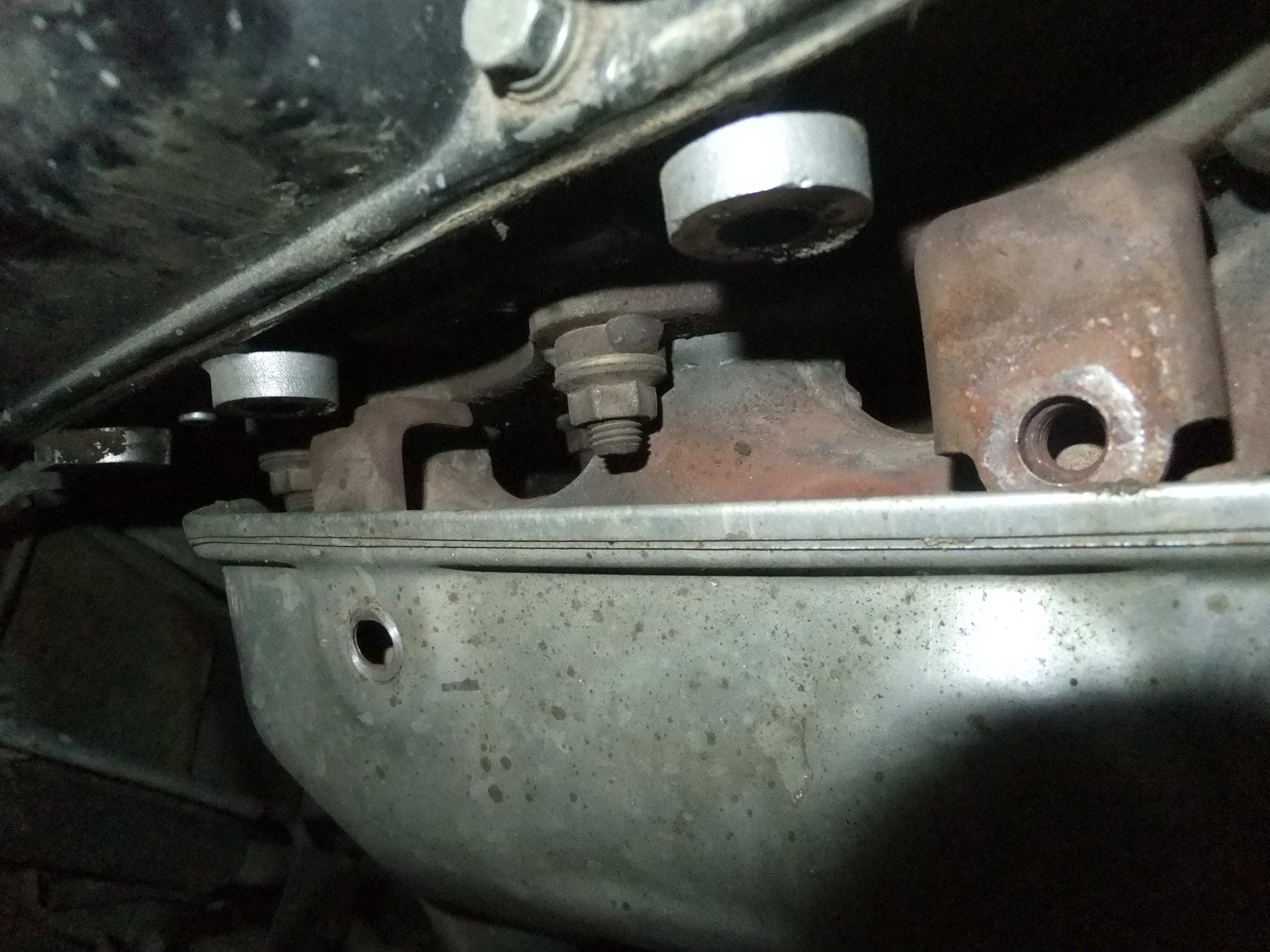

Я сам принимал участие в снятии стальных выпускных коллекторов с мотора 6G72 PVI, под ними стояли тонкие сдвоенные прокладки, их мне тоже отдали вместе с кожухами. Двигун был явно нетроганный, из эмиратов таскают распилы и тут разбирают. Сейчас эти коллектора стоят на моем PIII, если нужно, могу сфотать.
Не смог открутить нижний болт на кожухе (побоялся сломать). Отогнул насколько мог кожух. Видна иная конструкция, швы и крепеж.
Левый кожух из-за трубки EGR даже не стал трогать. Да и места там меньше.
