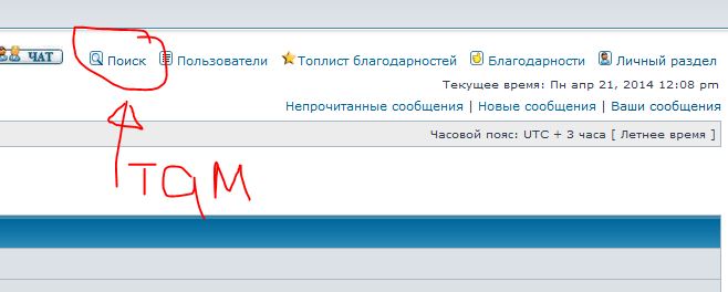

уж про ЕГР то можно и поискать ...
перенаписано столько про эту систему что можно полное собрание Маркса и Ленина переплюнуть.
например:
http://www.pajero4x4.ru/bbs/phpBB2/view ... 0%B3%D1%80
